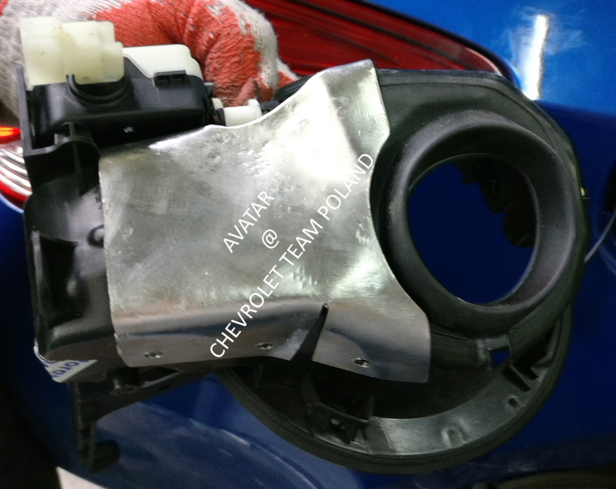

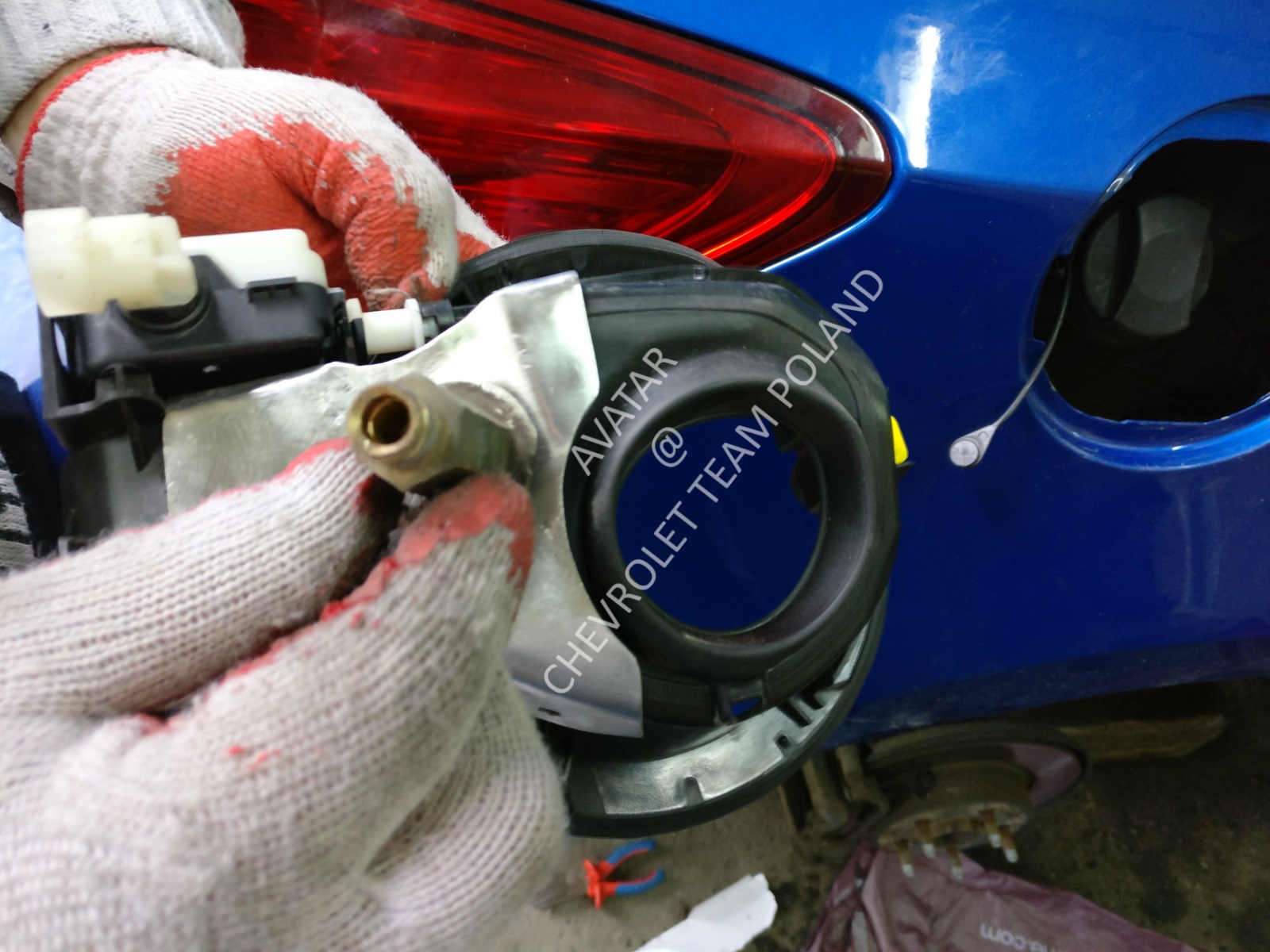

Oryginalny wlew widziany od tyłu (nowy z J300) Wzmocnienie pod wlew gazu z blachy chromo-niklowej (twarda jak cholera i nie koroduje choć typowo wody tam nie ma) zainstalowane za pomocą nitów do twardych elementów plastikowych wlewu.

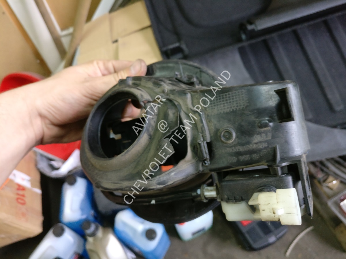

Uprzednie wykonanie przez fachowców z ASO było wykonane w taki sposób że w gumowej wyściółce wycieli dziurkę i jednym wkrętem wkręcili się na krańcu plastiku wlewu co trzymało całość wlewu gazu + przenosiło na fragment plastiku całe obciążenia ciężaru pistoletu i węża LPG które lekkie nie są. Oto efekty jakości ich pracy: Fakt że pomogłem tym uszkodzeniom poprzez nastąpienie na przewód ale pęknięcie na całości było widoczne dużo wcześniej (zasadniczo już chyba po 1.5 roku użytkowania), nie wiem tylko dlaczego nigdy nie wpadłem na to aby na przeglądach gwarancyjnych ścigać temat jako kicha montażowa, ale mogę mieć teraz pretensje i żale tylko do siebie.

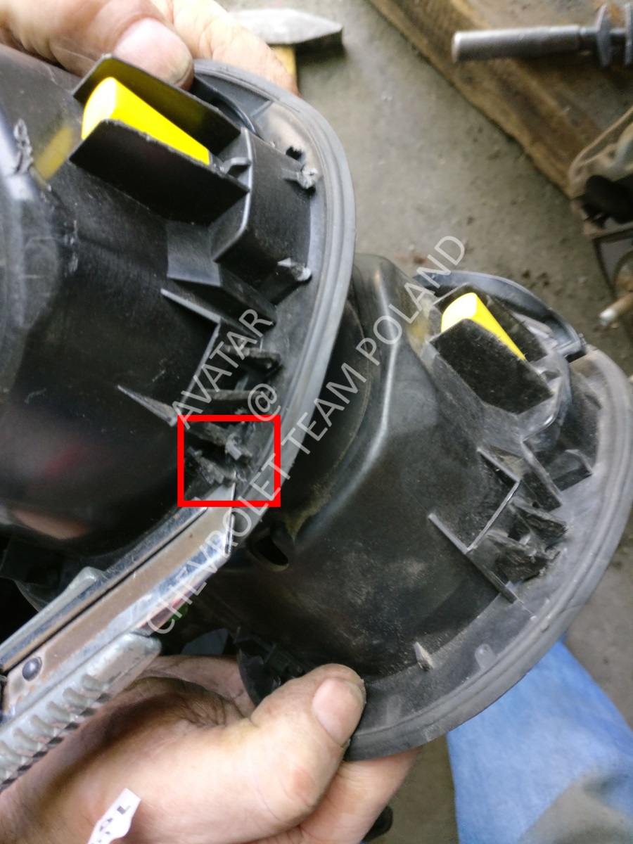

A tutaj temat poruszony przez kolegę wcześniej, wlew jest identyczny, cała wytłoczka jest identyczna ma jedną różnicę, J300 posiada dodatkowy kawałek plastiku który nie wiem co robi, na pewno nie mocuje się za otwór w zewnętrznym poszyciu bo od tego są inne zaczepy także aby wlew J300 byl identyczny jak ten z J305 należy zaznaczone dwa kawałki plastiku zrównać (wyciąć) do powierzchni wlewu i tyle, pasuje jak ulał
