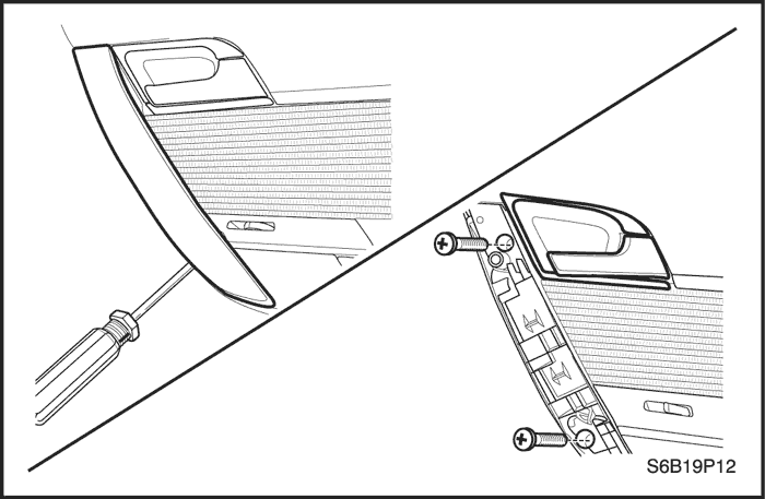

Od pewnego czasu czułem w aucie dziwny zapach przypominający mokre wykładziny na podłodze-ze zmartwieniem podejrzewałem nieszczelność i wodę we wnętrzu-rzuciłem się na podłogę i jak pies wachałem wszystkie wykładziny-żadnych zapachów z poziomu podłogi ale w pozycji siedzącej ciągle zalatywało no i przy spuszczonej szybie wyłapałem że wydobywa się to z wnętrza drzwi - sprawdziłem natychmiast odpływy w dole drzwi ale wszystko drożne - co to może być - jak zdjąc tapicerkę z boków żeby tam zaglądnąć - miał już ktoś coś takiego?

Z tego co widzę w TIS, to raczej nie ma na dole śrub, ale musiałbyś zerknąć czy przypadkiem nie jest przykręcona.
Musisz opuścić szybę, potem wymontować wkręty i osłonę klamki drzwi przednich, dalej wymontować tarczę z wewnętrznej klamki drzwi i teraz od spodu delikatnie odginać osłonę, na pewno są tam zatrzaski i tak zdejmiesz. Jeżeli ramka od klamki czy co tam jest nie chce łatwo zejść to nie szarp się i o ile nie ma pod nią śrub to lepiej z boczkiem całym zdjąć, łatwiej zejdzie i się nie połamie.
