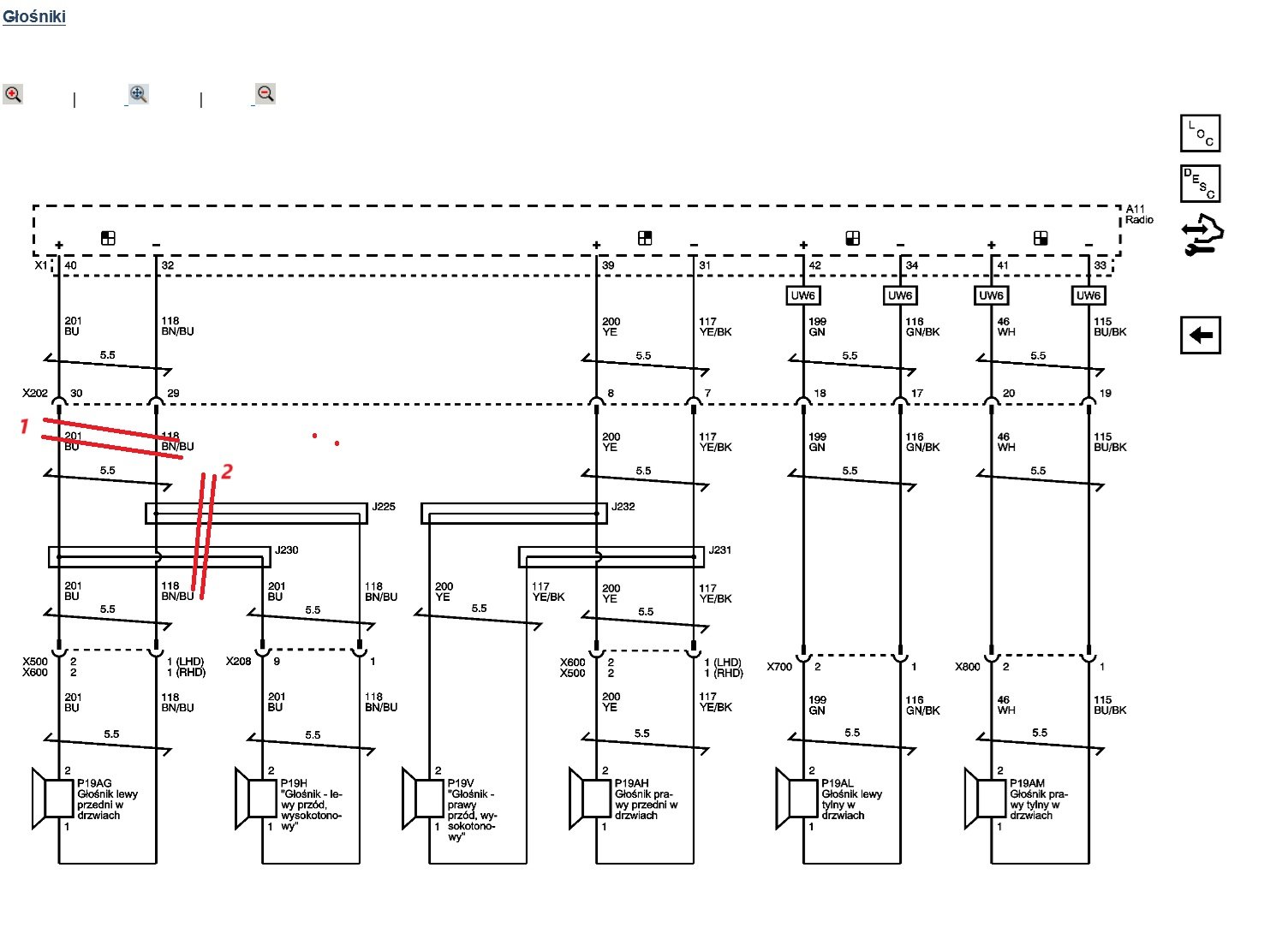

3. Montaż tweeterów
Na jednym z forów znalazłem poradnik (link: https://www.chevyman.ru/pl/Aveo/T300/el ... -dinamikov ), w którym pokazano, jak łatwo dostać się do tweeterów poprzez zdjęcie słupka A. Z kolei w innym miejscu wyczytałem, że fabryczne tweetery są przyklejone i trzeba coś nawiercać (?) Czy ktoś może potwierdzić, jak to faktycznie wygląda w Aveo T300?
4. Zwrotnice i podłączenie tweeterów
Czy instalacja tweeterów i podłączenie ich przez zwrotnice odbywa się bez większych przeróbek?

4. koncentrator łączy jest przy słupku A na dole, a tweetery są podłączone przy użyciu kondensatora. Zwrotnica musi być w pojeździe nie w drzwiach

musisz przeciąć wiązkę w 1 i 2. dla obu kanałów LP i PP
i w to miejsce podłączyć odpowiednio zwrotnice.

Oryginalnie pewno masz kondensator w zestawie masz zwrotnice przez nie tylko podpinasz głośniki i tyle

No to dam kontrę. :) Ja miałem te Hertze w VC i uważam, że były bdb. Radio tam było DVD z chyba lepszym wzmacniaczem niż to, które teraz mam w Orlando. Ogólnie dźwięk w tych Chevy to porażka. Te Hertze nie dają jakiegoś obłędnego basu, ale grają, bez porównania czyściej niż ori. w VC a tamte fabryczne i tak były lepsze niż te, co mam w Orlando. Z podłączaniem jest zabawa, ponieważ musisz odszukać i wpiąć się w odpowiednie przewody jak kolega wyżej pisze. Pamiętam, że miałem z tym kłopot i robiłem dwa razy, bo za pierwszym źle się wpiąłem i dźwięk był do bani. Te Hertze uważam za dobre głośniki i może je kupie znowu do mojego Orl. Pamiętam, że porównywałem je z jakimiś JBL i czymś jeszcze, ale te H. grały dla mnie najlepiej. JBL miały sporo więcej basu typowe bum, bum. Po prostu rozne glosniki maja rozna harakterystyke dzwieku, wiec musisz coś do siebie dopasować.
