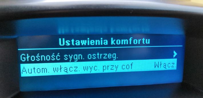

Witam, nie mogę wrzucić zdjęć na serwer. Wyrzuca błąd. Dlatego podsyłam link do serwera zewnętrznego. Radio takie jak na zdjęciu, ustawienie wyciszenia włączone, co również widać na zdjęciu.

W moim też nie działa i nie ma opcji w ustawieniach wł/wył.
Kolega markor150 ma radio bez navi i tam taka opcja jest.
Poniżej foty kol. markor150
download/file.php?mode=view&id=8987

Re: Automatyczne wyciszenie radia przy biegu wstecznym
Wygląda więc, że skrót "wyc." to nie od wyciszania a od wycieraczki.
