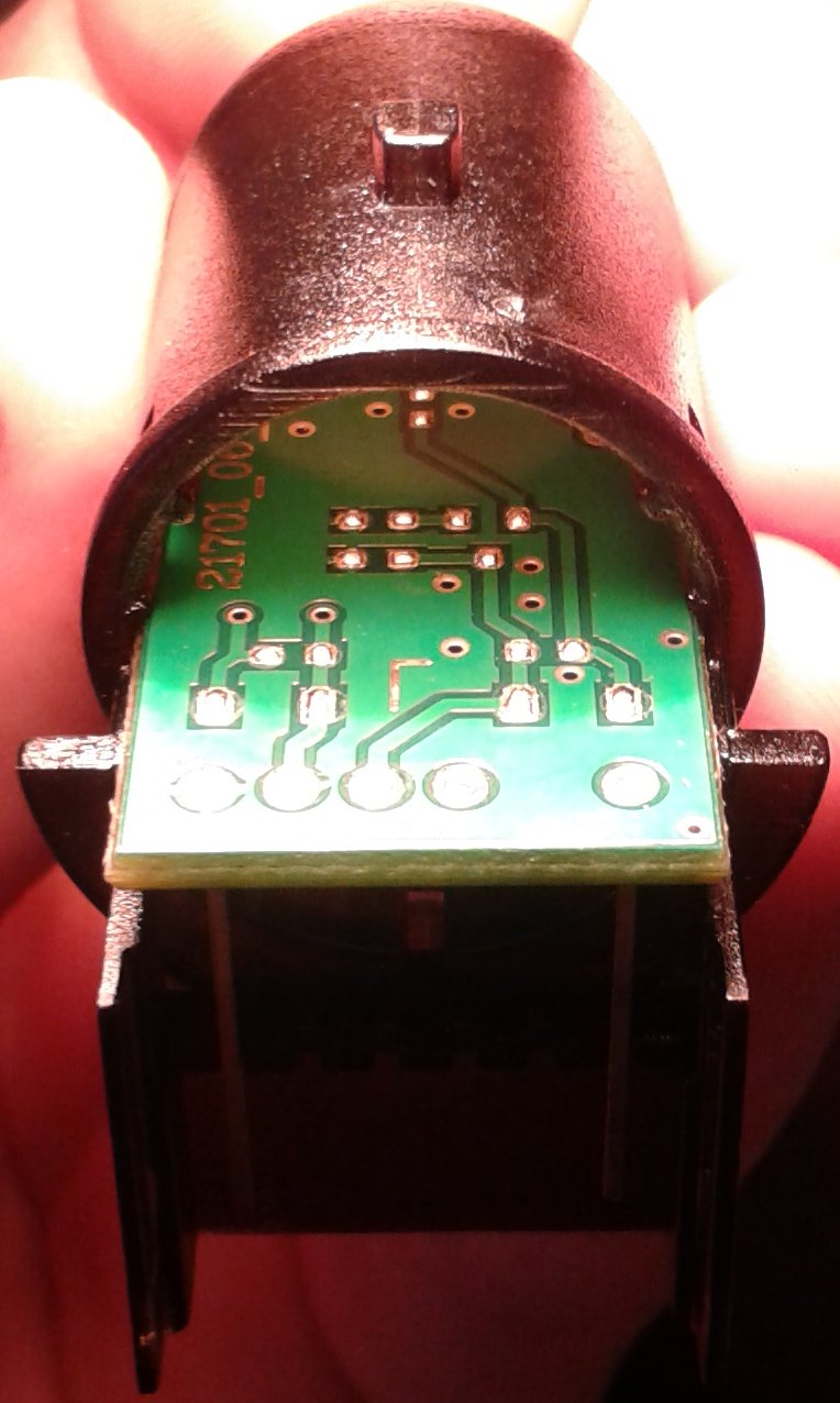

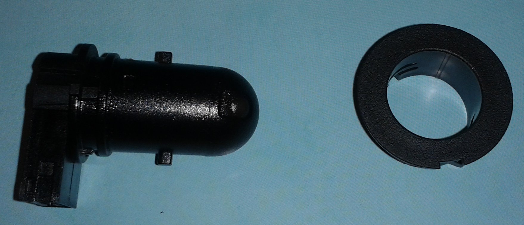

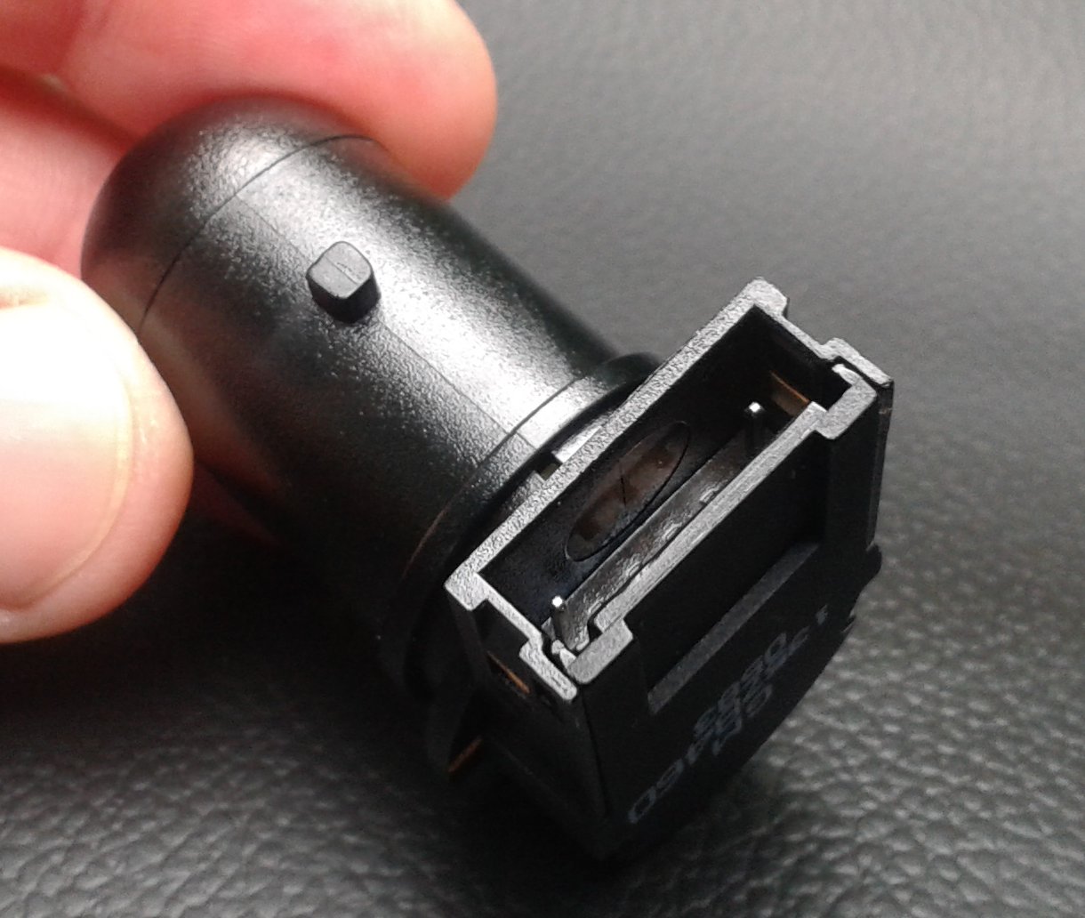

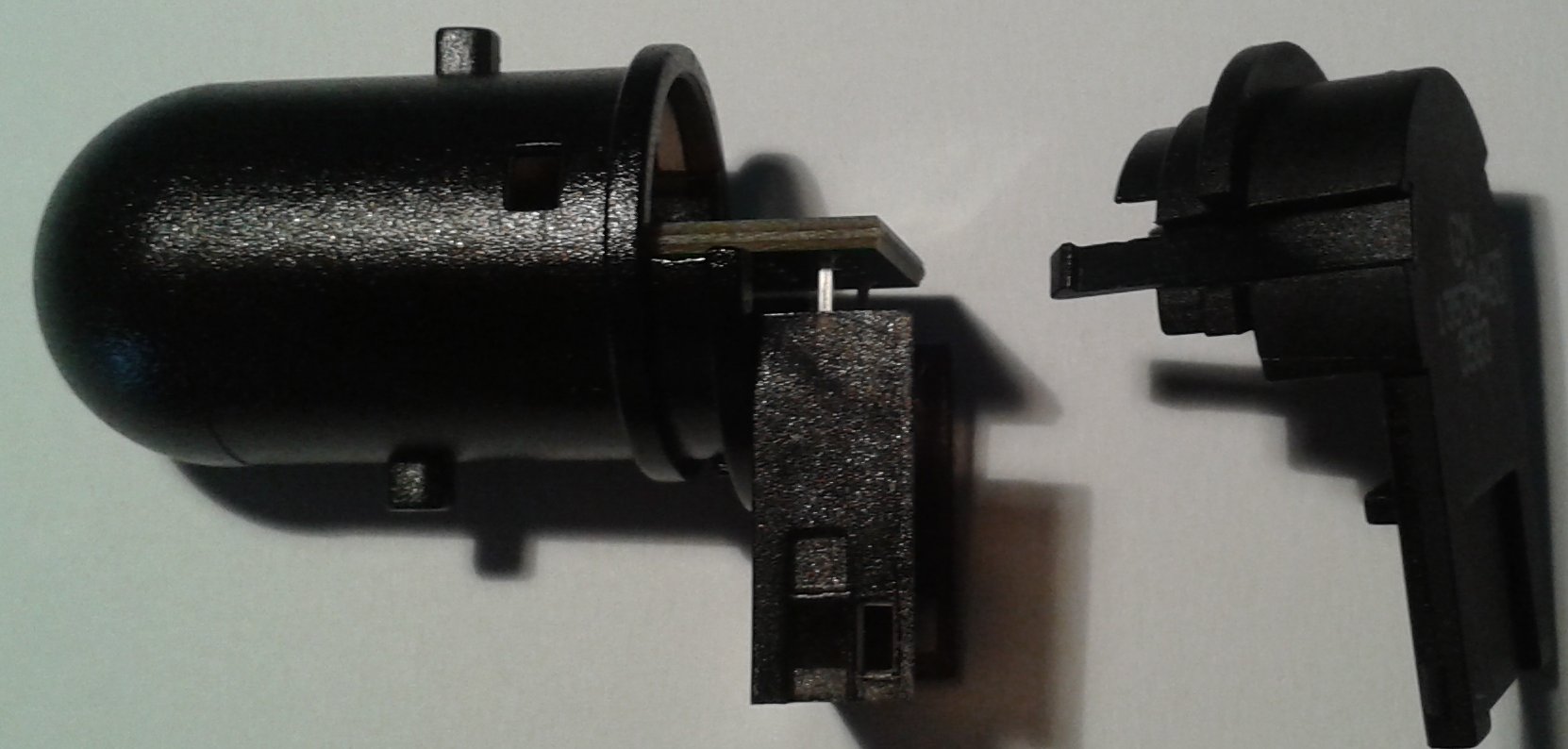

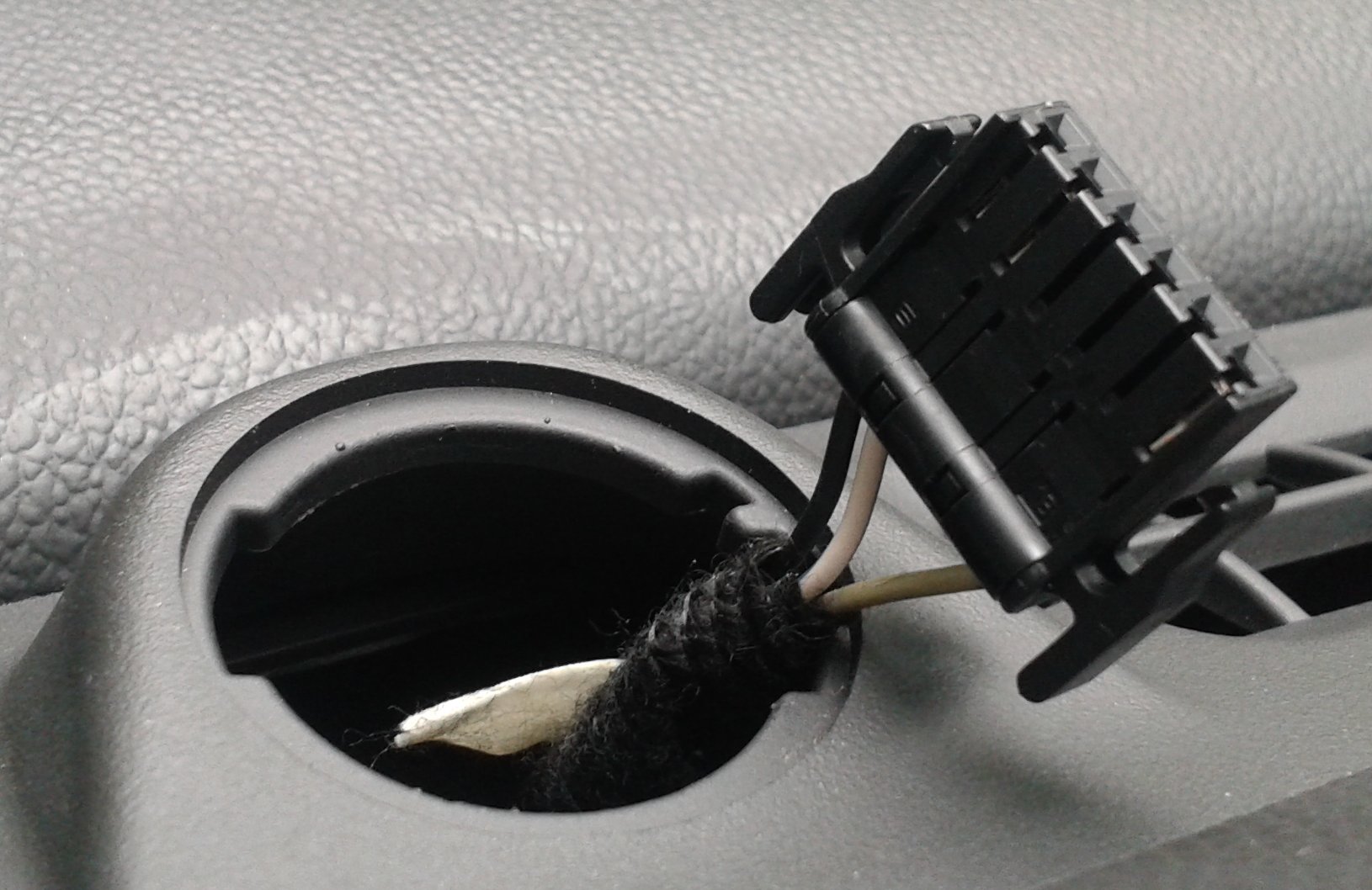

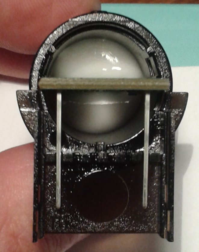

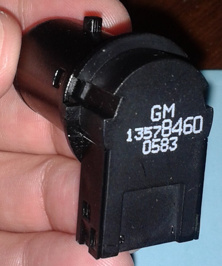

Dobrałem się dziś do tego czujnika. Bardzo prosto się cały ten moduł demontuje i rozbiera. Całkiem na czynniki pierwsze nie udało się bo góra tej kopułki w której siedzi dioda LED alarmu zalana jest takim mlecznym silikonowym żelem.
Moduł wyciąga się prosto wystarczy lekko podważyć aż wyskoczy i pokręcając na boki bez problemów wychodzi. Bez problemów tez odpiąć można go od złącza. I tu widać, że kabelki od BCM idą 3 a piny w module są obsadzone tylko 2 . Żeby zobaczyć czy tylko brak jednego pinu zabrałem go domu na dalsze rozbiórki. Rozebranie też proste, 4 widoczne lekkie zatrzaski i fragment obudowy schodzi. No i niestety wygląda, że nie ma obsadzonych elementów czujnika światła. Zatem moduły te robią w 2 wersjach (znowu księgowy maczał paliuchy) z i bez obsadzenia na laminacie elementów czujnika światła. No i ja mam oczywiście tą wersję bez. I tu zaświtała mi myśl. Czy to nie jest aby tak zrobione, że w przypadku braku elementów czujnika światła, BCM widzi to tak jakby cały czas było ciemno i stąd zapala światła mijania? I wtedy nie dziwota że GM twierdzi, że w tym typie nie da się programowo dezaktywować świateł bo skandynawia została utworzona tak na krzywy ryj, poprzez proste fizyczne usunięcie czujnika światła. :zastanawiasie: . Muszę w takim razie spróbować pokombinować od drugiej strony czyli na kabelku od strony BCM we wtyczce. Bo coś mi intuicja podpowiada ... ale nie piszę dalej żeby nie zapeszyć. Całą operacje obfotkowałem i umieszczam poniżej dla potomnych
Przy okazji odczytałem z laminatu witrynę producenta http://www.accel.lt/main.php/id/11/lang/1

Hmm jak dobrze kojarzę to czujnik światła będzie podawał pewne wartości opornosci więc można eksperymentować z opornikami o różnych wartościach?

Post autor: wszim » 13 lip 2014, o 09:47
W TISie znalazłem taki opis
Światła dzienne RPO T3X
Funkcja świateł dziennych (DRL) aktywuje światła mijania. Światła dzienne będą działać kiedy następujące warunki są spełnione:
Silnik pracuje.
Wyłącznik reflektorów w położeniu AUTOMATIC LIGHT.
Poprzez ustawienie wyłącznika reflektorów w pozycji WYŁ. funkcja automatycznej regulacji świateł i światła dzienne będą wyłączone.
Czujnik natężenia światła zewnętrznego służy do monitorowania warunków oświetlenia zewnętrznego. Czujnik natężenia światła zewnętrznego dostarcza sygnał napięcia, którego wartość zmienia się między 0,2-4,9 V w zależności od warunków oświetlenia zewnętrznego. Moduł sterujący HVAC dostarcza sygnał odniesienia masy oraz 5 V Sygnał referencyjny do czujnika natężenia światła zewnętrznego. Moduł BCM monitoruje obwód sygnału czujnika natężenia światła zewnętrznego w celu ustalenia, czy warunki oświetlenia zewnętrznego są właściwe do załączenia świateł dziennych lub automatycznej kontroli świateł, gdy wyłącznik reflektorów jest ustawiony w położeniu AUTOMATIC LIGHT. W warunkach dziennych, moduł BCM zasteruje włączenie świateł dziennych poprzez zasilenie napięcim akumulatora lewego i prawego reflektora świateł dziennych (świateł mijania). Każda funkcja lub warunek który spowoduje włączenie reflektorów przednich spowoduje wyłączenie świateł dziennych.
Kiedy funkcja świateł dziennych jest aktywowana przez BCM ciągłe działanie świateł drogowych jest zabronione, ciągle istnieje możliwość użycia sygnału świetlnego świateł drogowych o możliwości wyprzedzania przez inny pojazd.
Ciekawostka wynika z tego tekstu. Programowana funkcja świateł dziennych miała w zamyśle zaświecać tylko dwa przednie reflektory bez pozycji i podświetlenia tablicy. Mnie to pachnie, że chevroletowi nie puścili takiego rozwiązania w homologacji i zrobił manewr z zapaleniem wszystkich. I możliwe że ten manewr polega tylko na nie podłączonym czujniku światła i zmianie manetki przełącznika świateł bez konieczności zmiany softu (w tym typie wyposażenia pojazdu). Po południu spróbuję pomierzyć co nieco, na razie jadę na grzyby ;)
