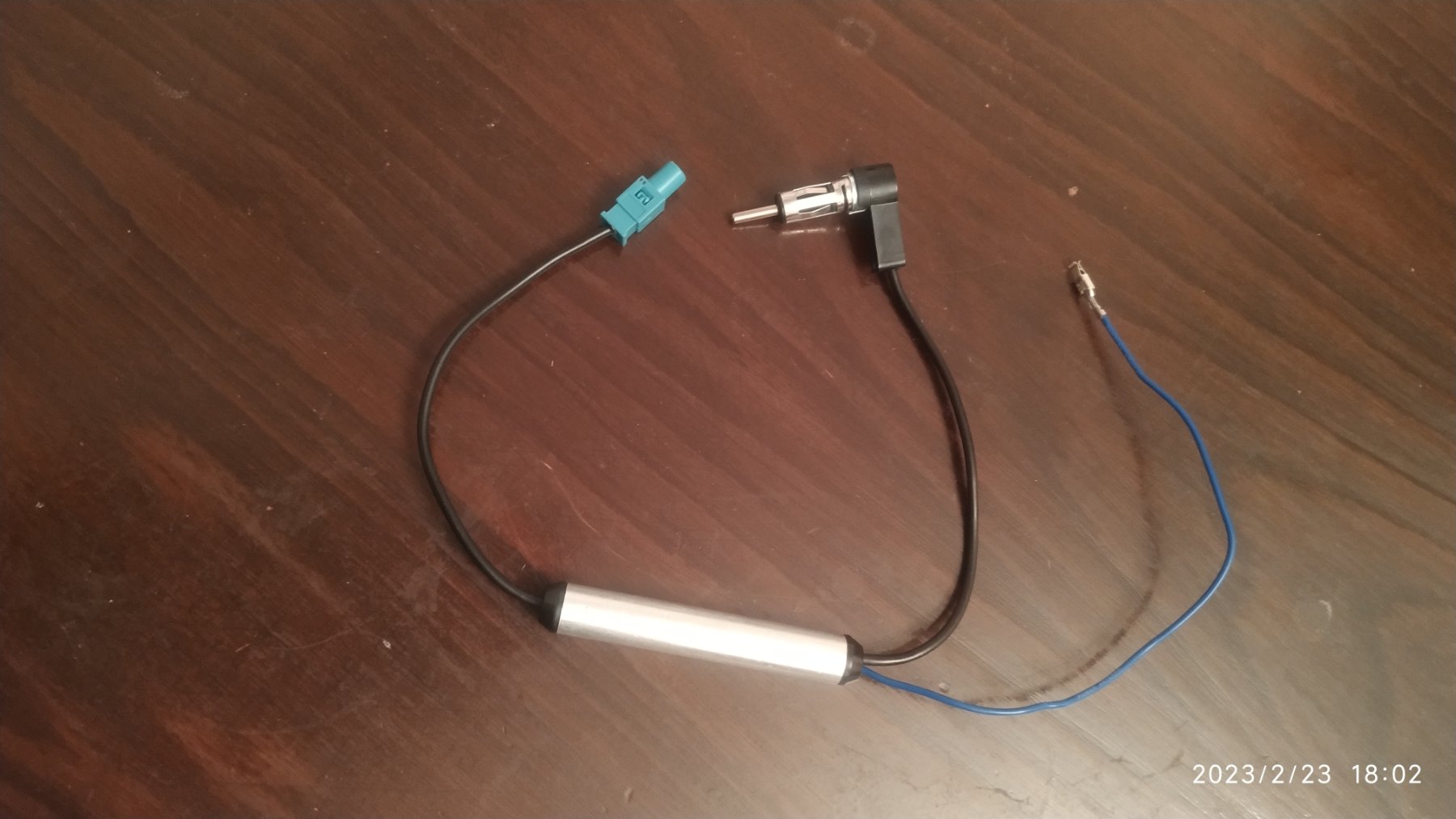

na zdjęciach jest jeden mikrofon, drugie większe to głośniczek dźwięków systemowych, a separatora nie widzę, bo ten kabelek to zwykły adapter antenowy i z tym będzie raczej słabo działać.

Czy taka przejściówka będzie dobra.jeżeli tak to czy można zsilanie podłączyć do zapaliczki

zasilanie podepnij pod zasilanie radia, coś gdzie zasilanie pojawia się po zapłonie.

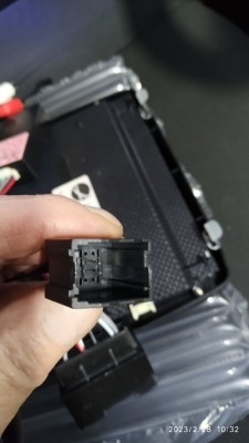

została mi taka końcówka z radia tesla nic nie pasuje ze starego radia .

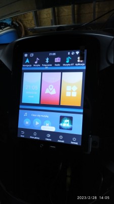

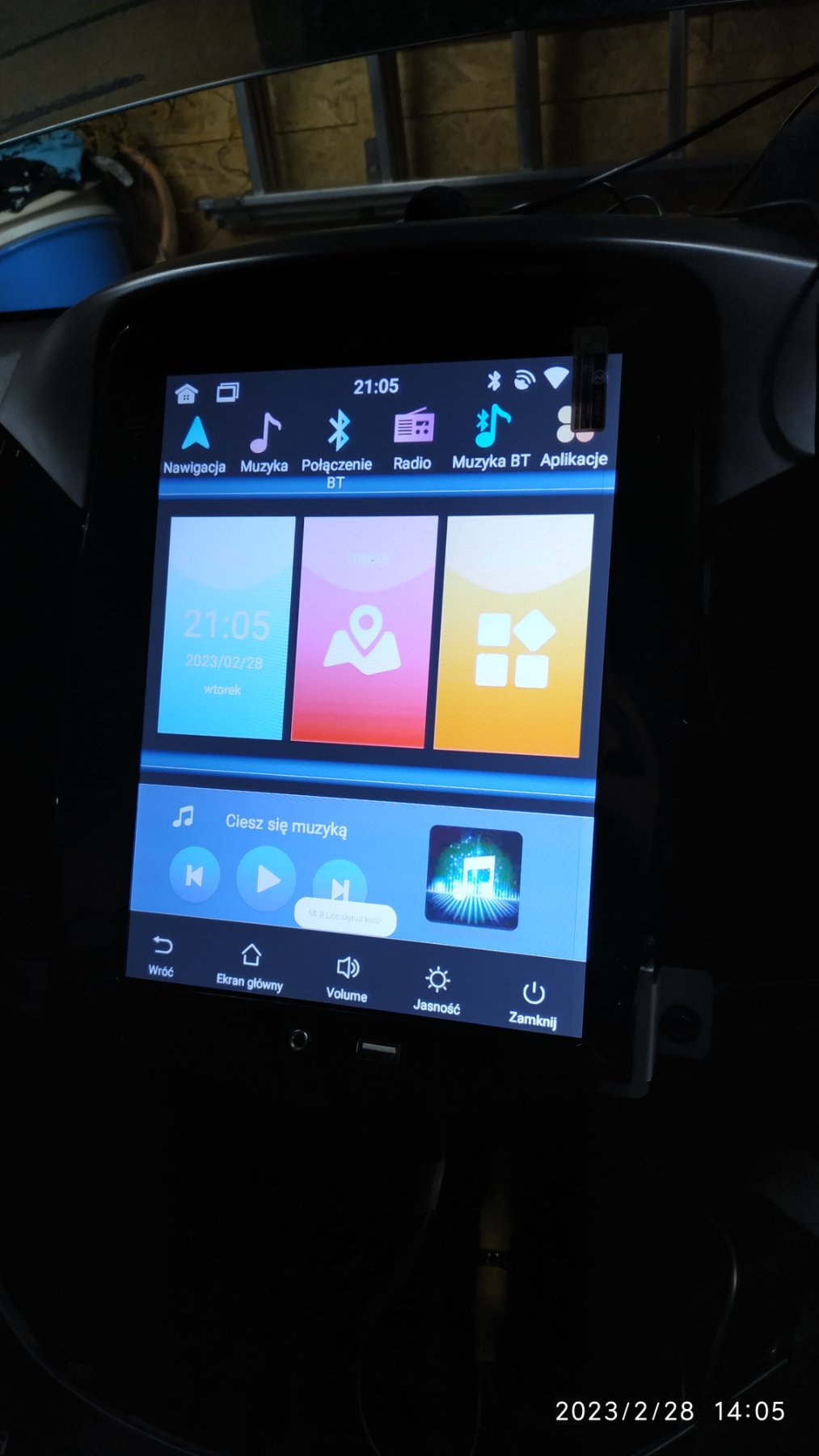

Mój ekran główny tak wygląda czy można go zmienić i jak
Re: Orlando system multimedialny Android (Roadnav i klony)
Post autor: etac » 28 lut 2023, o 21:19
i ma zostać, to jak masz masz mały ekran w radiu
