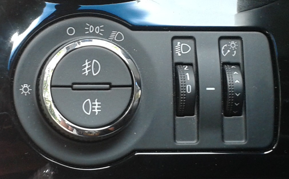

Chciałem ogłosić, że temat świateł skandynawskich jest rozwiązany. Wszystko dzięki naszemu koledze barus. Posiadł on tajemną wiedzę lub sam wypracował sposób wyłączenia świateł skandynawskich w modelach cruze/orlando MY13 z wyłącznikiem świateł bez pozycji AUTO. Tą wiedzą przez ostatnie kilka dni dzielił się ze mną i przeprowadzaliśmy on line podejrzane eksperymenta na moim olku. ZADZIAŁAŁO
Chylę czoła, jestem mu wdzięczny
i "Baaaaaaaaarus najlepszym naaaaaaaaszym przyjacielem jeeeeeest..."
Temat jest rozwiązany w punkcie kluczowym tzn. zgaszenie świateł skandynawskich w przypadku ich automatycznego rozruchu. Wystarczające jest podanie krótkotrwałego impulsu na jedną z linii BCM. Działa to zresztą bistabilnie tzn każdy kolejny impuls włącza i wyłącza wszystkie zapalone światła. Odbywa się to bez konieczności kosztownego wyłączania skandynawii w ASO (którego i tak się teraz nie da) i podejście do tego jest bardzo proste bez wybebeszania połowy auta lub cięcia jakichkolwiek przewodów czy innej grubej ingerencji w instalację. Wygląda to na fabrycznie zaszyty "wymyk".
Na razie jedynym minusem jest, że ten impuls trzeba podać. Można to zrobić najprościej swichem monostabilnym lub jakimś kawałkiem dolepionej małej elektroniki(może inteligentnej elektroniki), która będzie to realizowała samoczynnie. Stan dezaktywacji skandynawii jest utrzymywany stabilnie nawet po wyłączeniu stacyjki i zgaszeniu silnika ale tylko jeżeli przełącznik świateł pozostaje w pozycji OFF. Po przełączeniu włącznika w pozycję załączenia świateł mijania skandynawia na powrót się uaktywni. Dlatego w przypadku koncepcji automatyzacji trzeba pomyśleć jak to najlepiej rozwiązać. Ja jeszcze nie mam konkretnego pomysłu, barus może już coś ma przemyślane.
Na razie nie publikujemy rozwiązań wszem i wobec, tak aby głównie aktywni użytkownicy forum CTP mogli w pierwszej kolejności z tego skorzystać. Dlatego tajemna wiedza na razie tylko na PRV do barusa no i ewentualnie mnie. Tak chciał barus i będę to szanował. Potem pewnie i tak się rozniesie i w sumie chyba dobrze bo debilizm trzeba plenić.

No i u kolegi zzzz tez po zalozeniu przelacznika sie wyłaczaja swiatla. Tylko zgodnie z znana mi zasada dla Cruze, dziala ta opcja do MY2013 ale produkcja 2012. Widac w Orlando ten bajer jest nadal podtrzymywany do jakiegos dnia produkcji pozniej.
Re: po raz kolejny światła ....
Dziś po południu jeszcze dodatkowo na spokojnie, już nie drutem ale przymocowanym na kabelku switchem badałem i wyszło że impulsy muszą być dwa po sobie a nie jeden. Może to jest ten powód gdzie wcześniejsze rozwiązanie barusa nie działało?
Tego przełącznika z pozycją AUTO ?etac_owiec pisze:No i u kolegi zzzz tez po zalozeniu przelacznika sie wyłaczaja swiatla. Tylko zgodnie z znana mi zasada dla Cruze, dziala ta opcja do MY2013 ale produkcja 2012. Widac w Orlando ten bajer jest nadal podtrzymywany do jakiegos dnia produkcji pozniej.
Zobacz w dzień. Bo moze sie okazac ze pierwszy powoduje przejscie w AUTO i uzycie czujnika zmierzchu, a dopiero drugi wyłacza swiatła.
Tak to dziala u mnie.
przy najbliższej okazji założę przełącznik u siebie (dlaczego nie zrobiliśmy tego w sielpii?) i zobaczymy czy może wersja wyposażenia ma znaczenie. Sprawdzę też to co podesłał mi wszim na pw z impulsem.
No może. Sprawdzę. Chłopy czy piszecie o wstawieniu wyłącznika tego z pozycją AUTO?etac_owiec pisze:Zobacz w dzień. Bo moze sie okazac ze pierwszy powoduje przejscie w AUTO i uzycie czujnika zmierzchu, a dopiero drugi wyłacza swiatła.
Przecież koledze zzzz mówiłem, tłumaczyłem to dosyć jasno, że w jego przypadku założenie przełącznika z funkcją auto wyłącza te światła.etac_owiec pisze:No i u kolegi zzzz tez po zalozeniu przelacznika sie wyłaczaja swiatla. Tylko zgodnie z znana mi zasada dla Cruze, dziala ta opcja do MY2013 ale produkcja 2012. Widac w Orlando ten bajer jest nadal podtrzymywany do jakiegos dnia produkcji pozniej.
Jak widać nie uwierzył mi
nie, to nie tak. po prostu po sprawdzeniu "drucikiem"barus pisze:Przecież koledze zzzz mówiłem, tłumaczyłem to dosyć jasno, że w jego przypadku założenie przełącznika z funkcją auto wyłącza te światła.etac_owiec pisze:No i u kolegi zzzz tez po zalozeniu przelacznika sie wyłaczaja swiatla. Tylko zgodnie z znana mi zasada dla Cruze, dziala ta opcja do MY2013 ale produkcja 2012. Widac w Orlando ten bajer jest nadal podtrzymywany do jakiegos dnia produkcji pozniej.
OK!
Będziesz kupował ten przełacznik + ten patent Chiński, czy tylko przełącznik? bo kontakt mailowy się urwał z Tobą
przełącznik na pewno. co do reszty to etac-owiec mówił mi że być może jest możliwość zastosowania Twojego układu tylko trzeba sprawdzić czy w tym ustrojstwie na podszybiu (z diodą do alarmu) jest czujnik zmierzchowy.
Panowie
ostatnio rozmawialiśmy tutaj więc tutaj wrzucam
<-- ja
Przypuszczam, że wersja jednak ma znaczenie i brak czujnika zmierzchu daje możliwość wyłączenia świateł
Dzięki KoM
etac -->etac_owiec pisze:Kemoiz rocznik produkcji ma znaczenie
Niestety u mnie się dioda w magiczny sposób nie uruchomiła po zastosowaniu przełącznika.zzzz pisze:przełącznik na pewno. co do reszty to etac-owiec mówił mi że być może jest możliwość zastosowania Twojego układu tylko trzeba sprawdzić czy w tym ustrojstwie na podszybiu (z diodą do alarmu) jest czujnik zmierzchowy.
