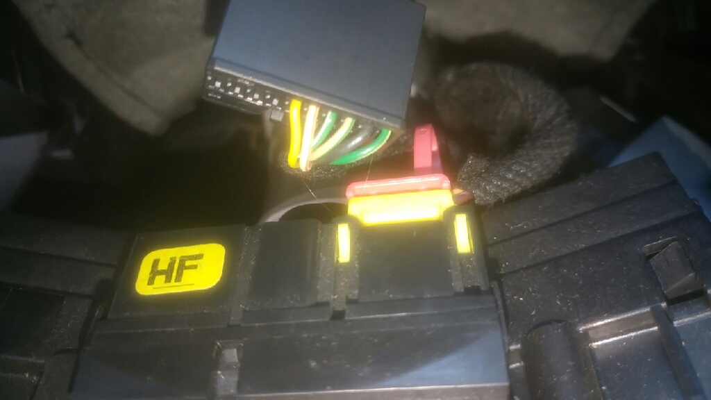

Ten kabelek ze zdjęcia? Myślałem że to jest wtyczka która znajduje się z drugiej strony ślimaka czyli pod nim. Myślisz o tym kabelku co jest na zdjęciu pokazany z jedną wtyczka chyba przy kierownicy?

Trzeba polozyc kabelek pomiedzy tymi wtyczkami:
Za kierownicą
W BCM za lewarkiem skrzyni biegów
Chyba ze przez przypadek, fabryka dała.
Za kierownicą

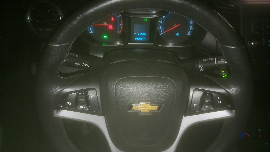

Potrzebuję pomocy w uruchomieniu tempomatu w moim Orlando.
Jestem już po wymianie kierownicy, sprawdzeniu ślimaka (ślimak właściwy), oraz po programowaniu w ASO. Niestety tempomat nie działa.
A pytanie mam następujące: Gdzie znajduje się ta zielona wtyczka, w której 9 pin podłączony jest do 3 pinu w zawijaku za kierownicą.
Zostawiam parę fotek, może w czymś pomogą.

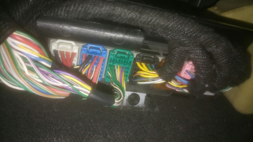

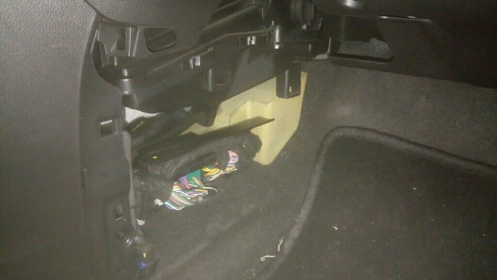

Re: Próba instalacji tempomatu
Trzeba położyć kabel nowy, jego nie ma w instalacji.
Ma byc miedzy kierownicą , a BCM znajdujący sie pod konsolą spadkową od strony pasażera
Rozumiem, że chodzi o to:
- Załączniki
- mms_img79560442.jpg (133.82 KiB) Przejrzano 6269 razy
- Wieczorem sprawdzę połączenie miedzy pinami. Kablebsą podłączone.
- mms_img12626347.jpg (127.82 KiB) Przejrzano 6269 razy
