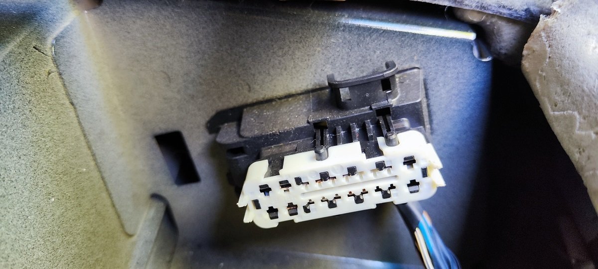

A nie czasem pod linie CAN w gnieździe OBD?
Chyba że chodzi o moduł CAN od radia.
robertz
Posty: 1827
Reputacja: 82
Re: Wyskakujący Code 95
Post autor: robertz » 7 sie 2023, o 16:17
Dokładnie :tak:
Chodzi o linię CAN w gnieździe OBD

a ty nie masz LPG?
robertz
Posty: 1827
Reputacja: 82
Post autor: robertz » 7 sie 2023, o 23:08
Broń cię panie Boże, nie mam :D
Post autor: etac » 8 sie 2023, o 06:01
No to odkryli do czego ten kabel był podłączony?
Posty: 5236
Post autor: huri_khan » 8 sie 2023, o 08:00
Podpinać się pod linię CAN to nie to samo co podpiąć się pod akumulator.
Co tam było podpięte ?
robertz
Posty: 1827
Reputacja: 82
Post autor: robertz » 8 sie 2023, o 10:16
etac pisze:
8 sie 2023, o 06:01
Nie drążyli tematu.
Po prostu odłączyli, zaizolowali i koniec.

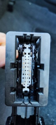

Wiedząc, że kiedyś w życiu trzeba ze sceny zejść "niepokonanym" mam jedno proste pytanie. Jest szansa kupić całą wiązkę fotela do Cruze wraz opcja podgrzewania siedzenia, czy tylko pozostaje kupienie używki fotela i demontaż.
U mnie niestety połamana jest kostka, nie ta która znajduje się przy podłodze, ale ta pod fotelem i znudziło mi się grzebanie przy niej dwa razy do roku, aby styk był prawidłowy.

Czy ktoś może mi dopowiedzieć które piny w złączu odpowiadają za poduszkę powietrzną/napinacz?
Czas wywalanie oryginalnego złącza fotela i przerobienie.
Post autor: etac » 18 sie 2024, o 16:10
Jak chcesz wywalić to.po prostu łącz pin z odpowiednim pinem

Mam piny zarówno do jednej jak i do drugiej kostki. Czy w tym przypadku są potrzebne jakieś szczególne wypinaki, aby móc wypiąć piny z kostki?
Post autor: etac » 4 lis 2024, o 12:37
standardowa kostka, standardowe piny, tylko kolor inny. Jak masz pełny zestaw, to powinno się dać wypiąć.
Pamiętaj o odpięciu aku na 10 minut przed robotą.
