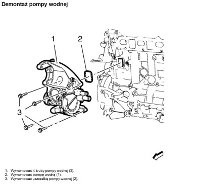

Kurczę, no nie jest to takie proste, jak na rysunku, chyba, że przy zdemontowanym silniku...Nie mogę się do niej dobrać. Jak to zrobić bez demontażu innych, większych części w tym np. turbiny?
Ta wymiana pompy krok po kroku jak widzę na rysunkach jest przy wyciągniętym silniku...Tak mi się zdaje...A jak to zrobić bez ruszania silnika?

Re: Orlando 2.0 wymiana pompy wody.
Instrukcja odnosi się do demontażu pompy w silniku zamontowanym w samochodzie dlatego podaje konieczność demontażu wszystkich elementów dookoła pompy.
Jest z tym naprawdę sporawo rozkręcania i ryzyko że coś pójdzie nie tak.
Jakby zdemontować wentylatory i chłodnice to możliwe że nie trzeba by było rozszczelnić układu klimatyzacji i całkowicie demontować sprężarki a jedynie ją odkręcić i na przewodach dać z boku.
