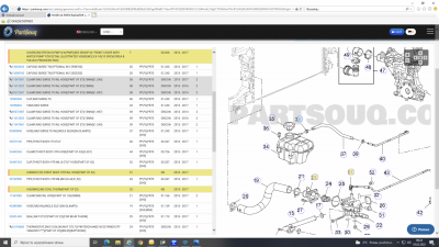

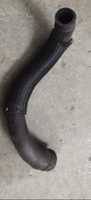

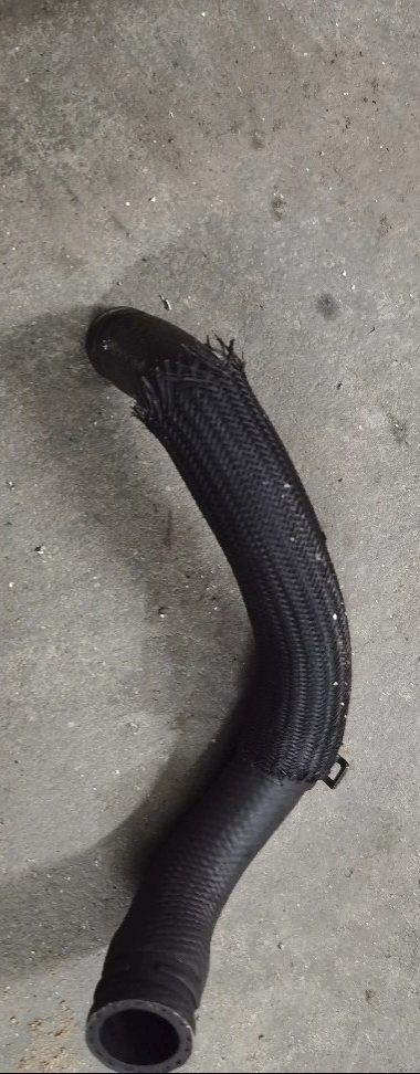

A co jest z tym korkiem zbiorniczka płynu chłodzącego? Ja też mam pęknięcie drugiego już węża w ciągu miesiąca, samochód 145tys. km z grudnia 2013. Do tej pory węże były oryginalne.
Co do węża:
ktoś może powiedzieć jaka to część? Wąż idzie od zbiornika płynu chłodzącego do trójnika, mechanik to zdjął, ale w hurtowniach ponoć nie ma. Z jednej strony średnicę ma ok 30mm, z drugiej 20mm. Może ktoś zna nr części, to się dobierze zamiennik? Albo gdzie to dostanę w Poznaniu lub okolicach?

Re: Wyciek płynu chłodniczego
Post autor: shaggy80 » 4 lut 2022, o 21:40
Korek zbiornika wyrównawczego właśnie kupiłem - NTY CCK-PL-000 na allegro.
A z tym wężem pomógłbyś? Bo problem jest taki, że nie wiem jak taki wąż się nazywa...
Post autor: bubu1769 » 5 lut 2022, o 10:32
To będzie prawdopodobnie 95390886 zamienne z 95936343.
Nie wiem czy dostanie się jako pojedynczy element czy nie trzeba będzie kupować całej magistrali tak jak jest to w
https://doopla.pl/pl/p/Przewod-wylotowy ... ando/61778
Post autor: shaggy80 » 5 lut 2022, o 10:46
Taką odpowiedź dostałem z ASO:
"Dzień dobry
W załączniku schemat układu chłodzenia
Wygląda to na wąż nr 19 105 zł br dostępny na wtorek"
Orlando LS+ 1.8 LPG MY2014 RP2013 / BRC Sequent 24, Genius MB 1200
Post autor: bubu1769 » 5 lut 2022, o 11:06
No nie bardzo.
ASO myśli że jest to wąż od chłodnicy 95389388, nr 19
https://partsouq.com/en/catalog/genuine ... 8385340&q=
A według tego co ty opisywałeś to wąż 95390886, nr 6
https://partsouq.com/en/catalog/genuine ... 1643035&q=
