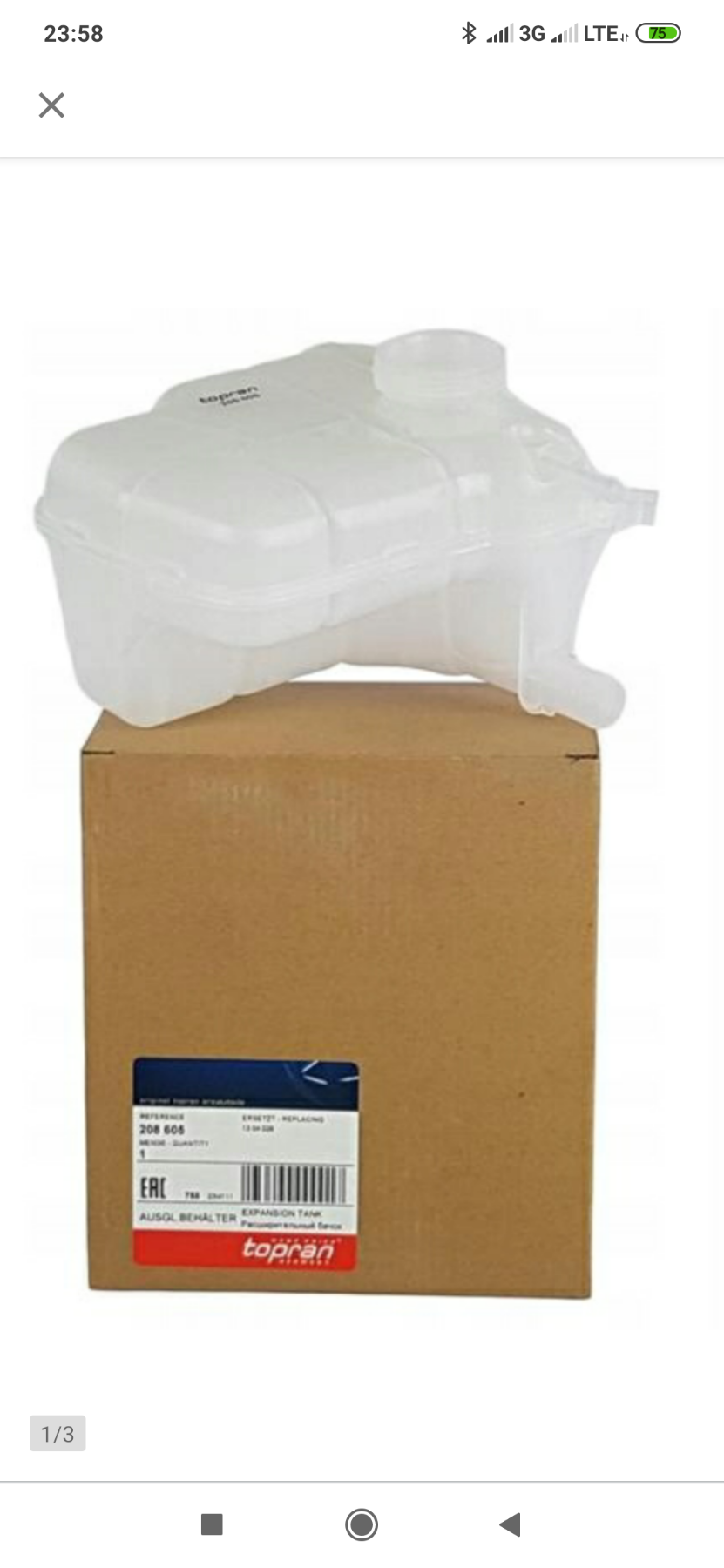

Prawdopodobie wywaliło mi trochę płynu chłodniczego. Nie mogę na zbiorniczku zlokalizować oznaczeń min max. Może ktoś podpowiedzieć albo wrzucić foto ile płynu powinno być w zbiorniczku?

Do zgrzewu

No ja widzę jeden zgrzew, tzn tak to nazywają To te miejsce gdzie jakby złożono ten zbiornik z części górnej i dolnej. Ten kołnierzyk :ok:

Ok. Teraz jasne. Jestem totalnym laikiem. Dzięki. Zatem ubytek mam spory. Co polecacie dolać żeby dojechać do mechanika?
