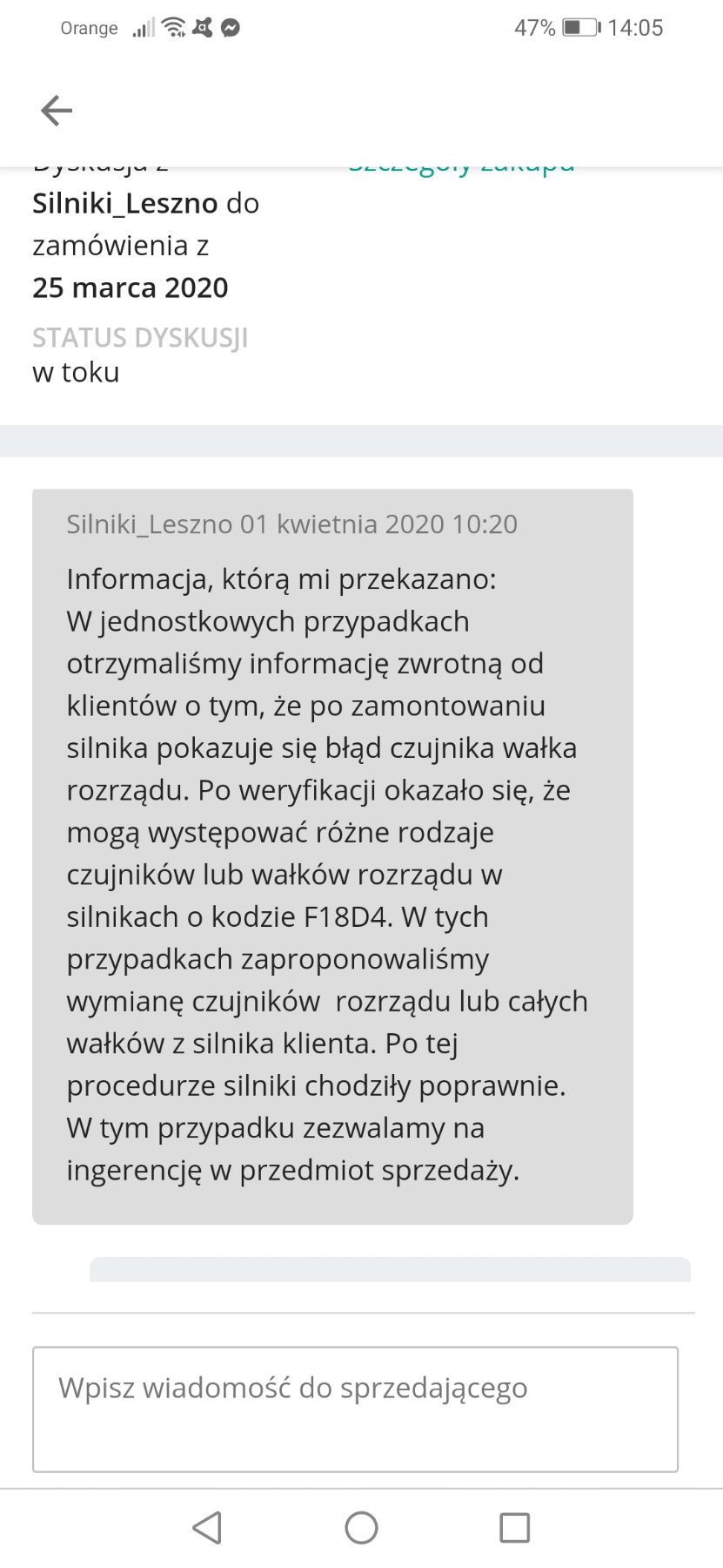

Walki rozrządu zmienione, czujniki zmienione, KZFR przełożone, rozrząd nowy.

Poprosiłem o pomiar luzów. Kolega mierzył szczelinomierzem, i wg. Norm w WOW jest wszystko ok. Nie podam teraz wartości, ale na wałku ssącym jak i wydechowym jest powyżej wartości minimalnych tych walków.

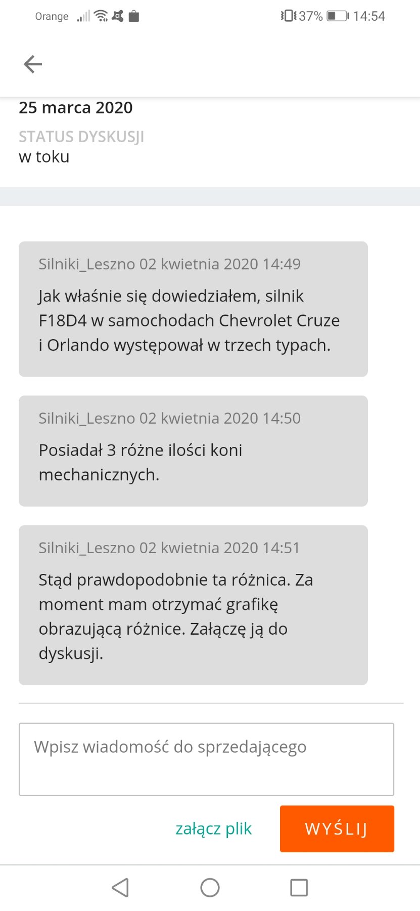

Czy w cruze 1.8 2012r występowała miska olejowa z wbudowanum czujnikiem poziomu oleju?
Prawdopodobnie jutro będzie gadał, albo nie.

Czy możliwe są takie jaja, że silnik z Cruze i Orlando były w trzech wersjach??
Czy to ma znaczenie na rodzaj walków rozrządu?

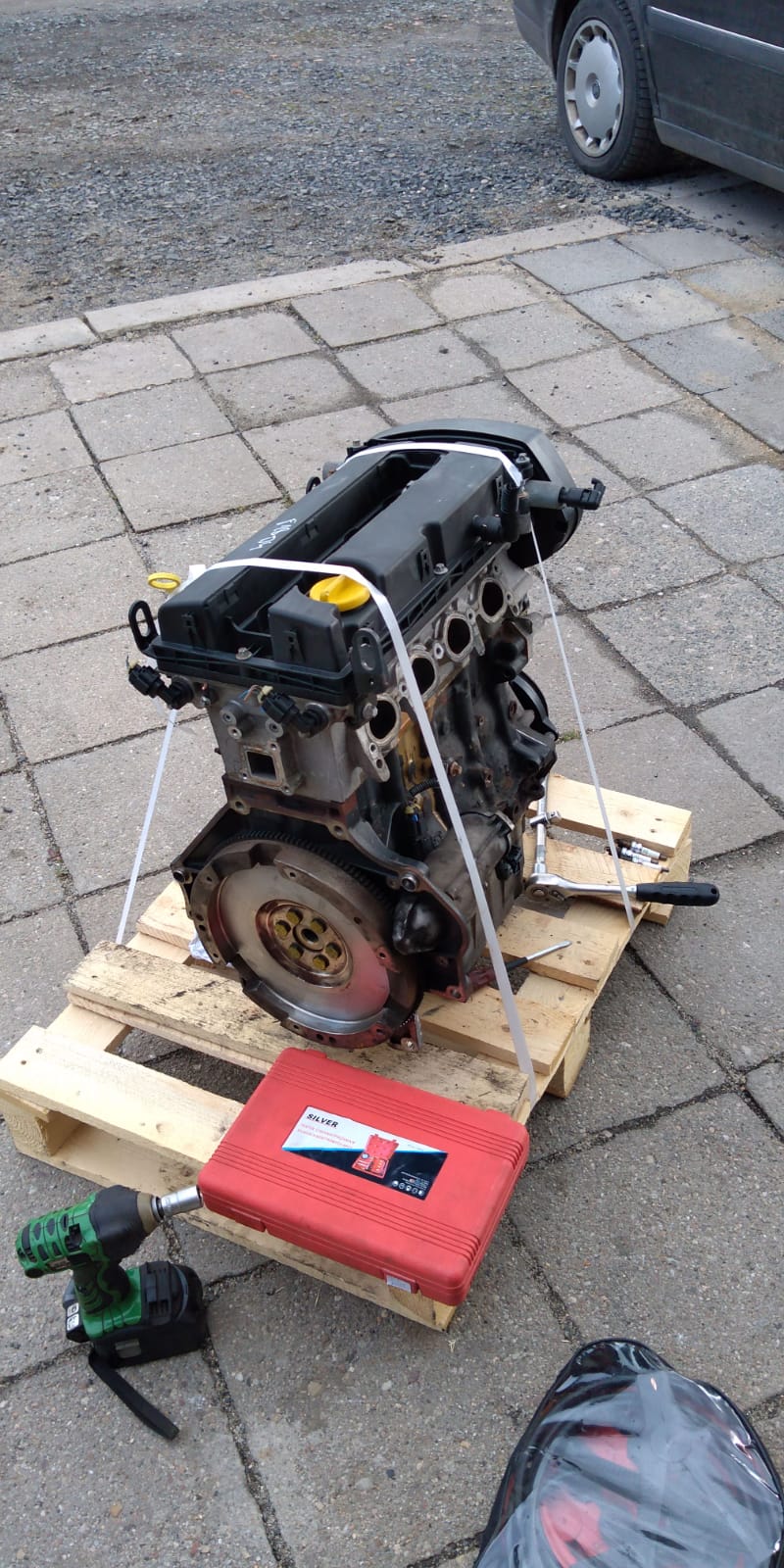

A jedynie co to potwierdza, ze na rynku handlarze wciskają silnik z Opla do Chevroleta, ale niestety ten z Opla był modyfikowany, a wynika to z różnych miejsc produkcji i potrzeb klienta ostatecznego.

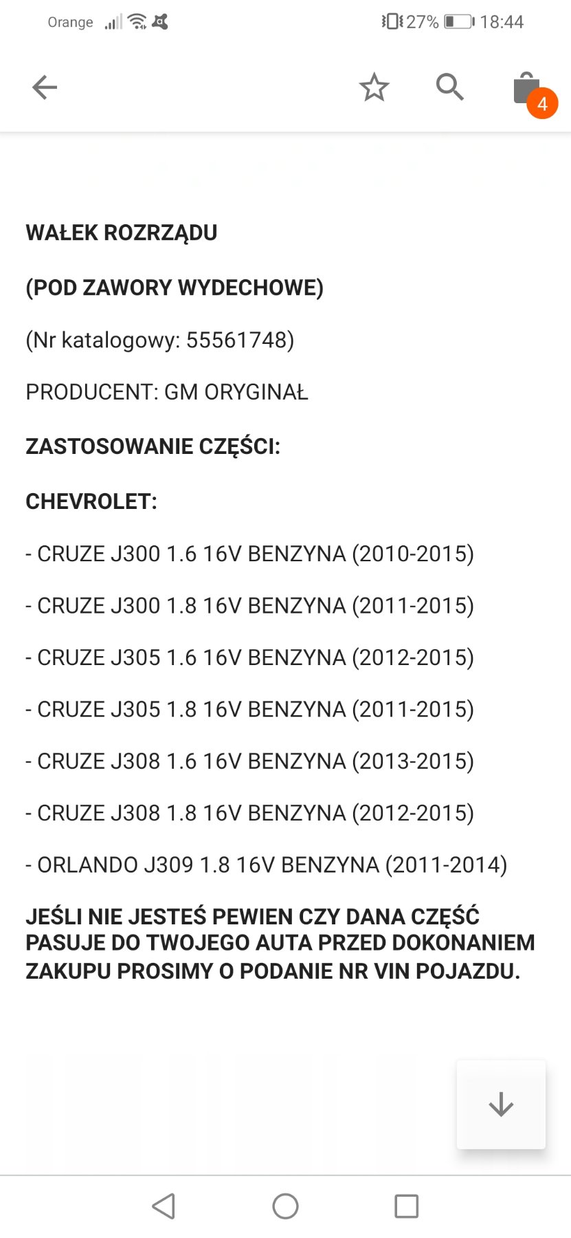

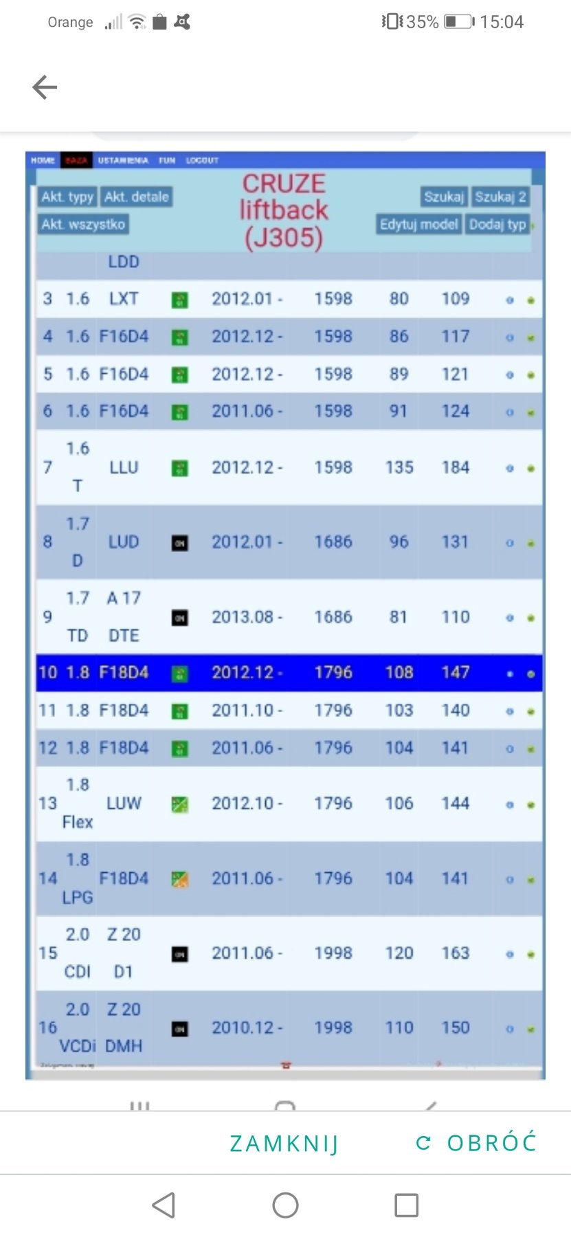

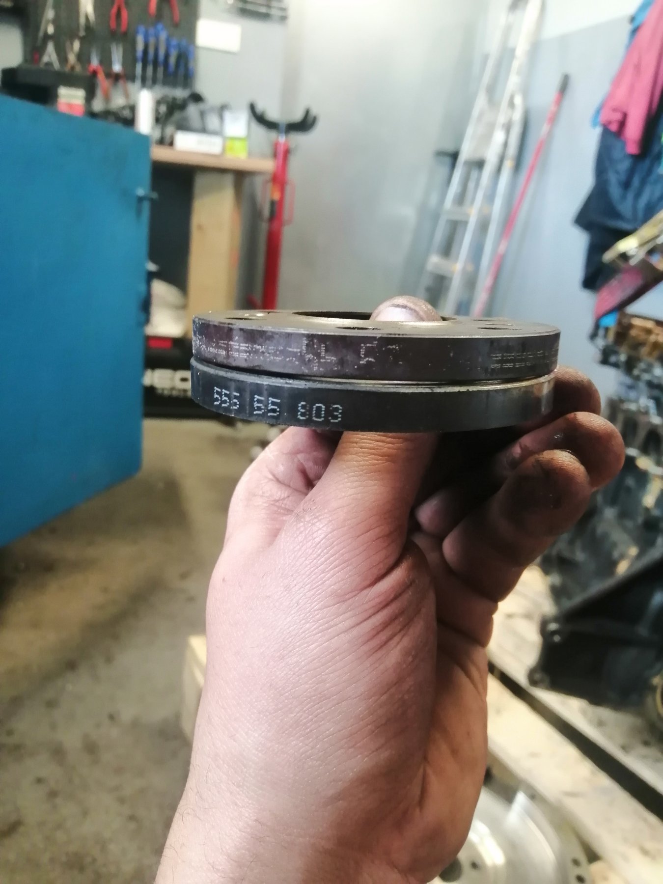

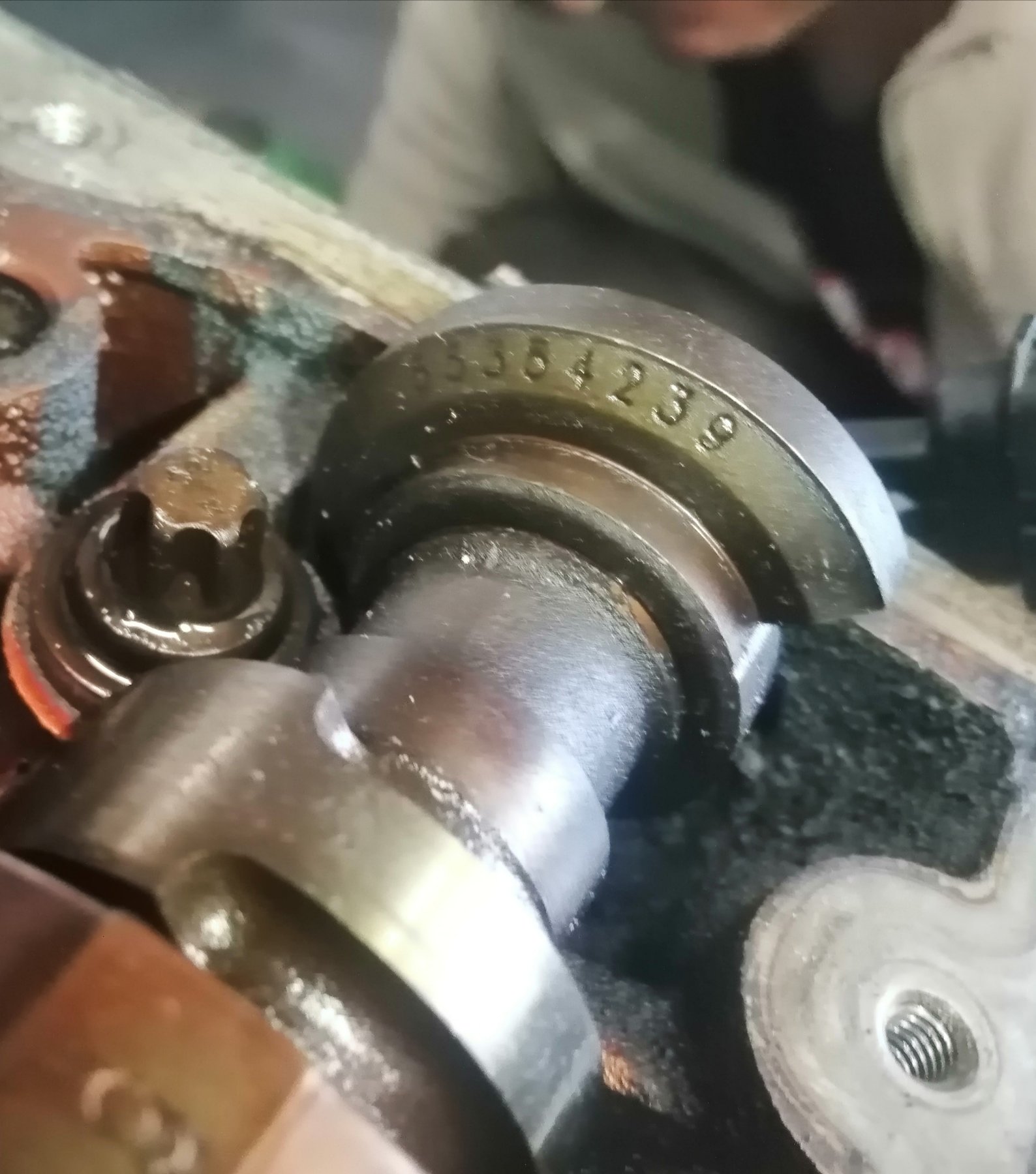

Chciałbym przygotować się merytorycznie na jutro ponieważ prawdopodobnie będę zgłaszał zakup do ochrony kupujących allegro. Występowały 3 wersje 1.8 w tym czasie : Cruze (J300) 2009/05-
Cruze Liftback (J305) 2010/12-
Cruze Station Wagon (J308) 2012/08-

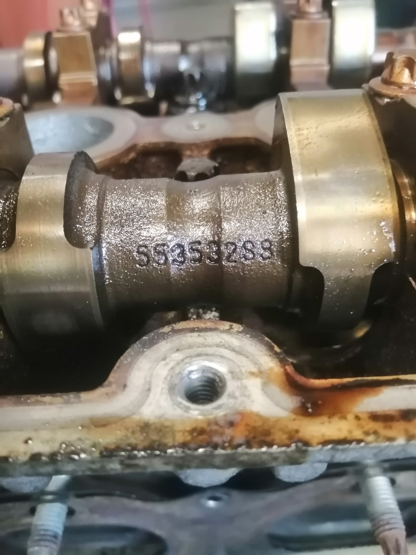

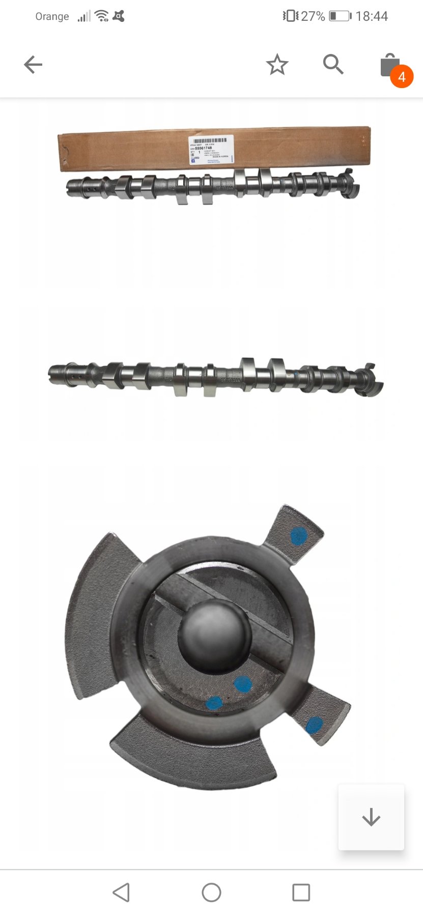

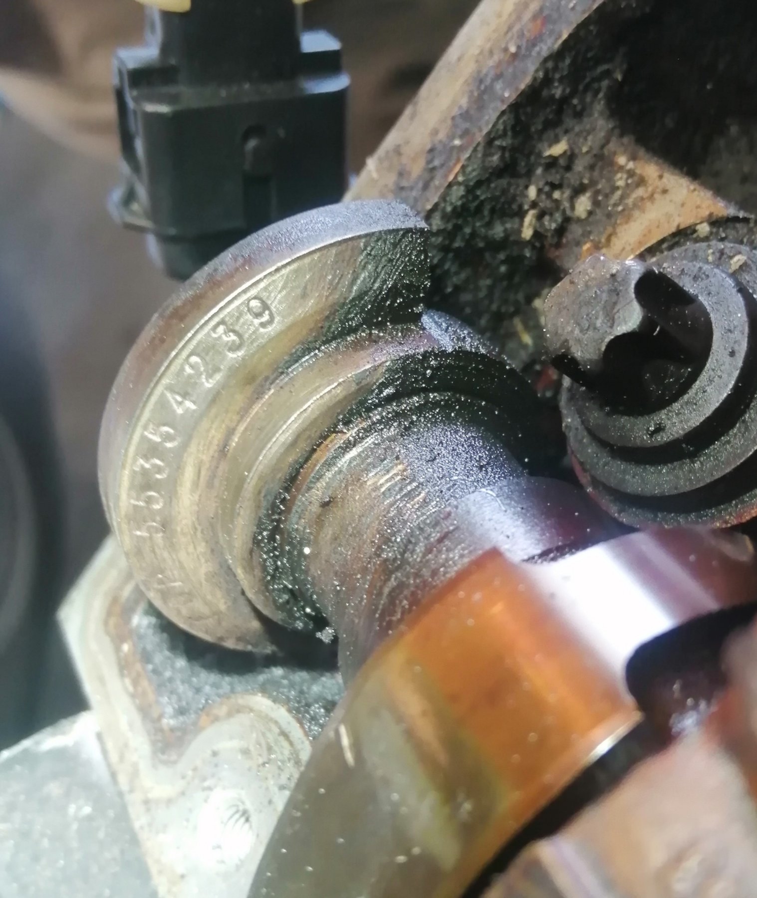

Czy w w/w pojazdach występowały walki rozrządu o numerze FGP 55354239 ( jeżeli nie to gdzie takie montowali?)
Czy w tych modelach montowano miskę olejową z czujnikiem oleju?
Czy występowały czujniki rozrządu jak w Orlando czy może jakieś opel?

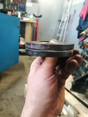

Czy pierścień czujnika wału (generator impulsów) z oplowskimi numerami 55555803 był montowany w w/w modelach Cruze?
To są moje zarzuty przemawiające za tym, że jest to silnik opel, ale muszę je twardo udowodnić.

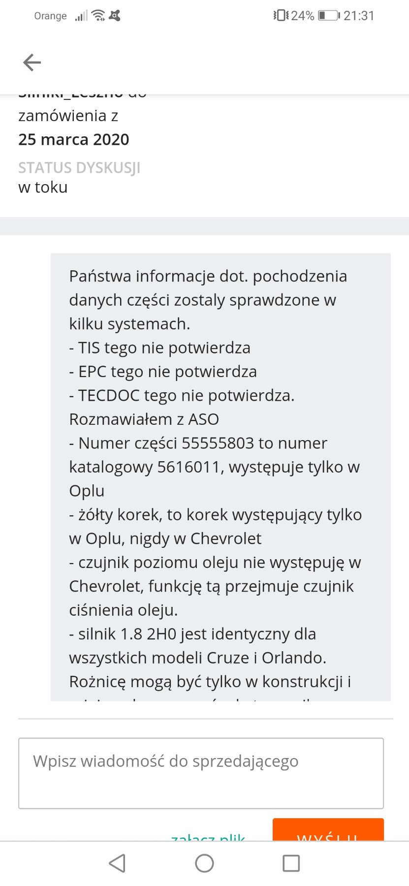

Rozmawiałem z ASO
- po wałkach nie idzie rozpoznać bo powinny być jednakowe
- Numer części 55555803 to numer katalogowy 5616011, występuje tylko w Oplu
- żółty korek, to korek występujący tylko w Oplu, nigdy w Chevrolet
- czujnik poziomu oleju nie występuję w Chevrolet, funkcję tą przejmuje czujnik ciśnienia oleju.
- silnik 1.8 2H0 jest identyczny dla wszystkich modeli Cruze i Orlando. Rożnicę mogą być tylko w konstrukcji i miejscach mocowań, ale to wynika z rocznika, a nie modelu. Najwięcej zmian jest po 2013 roku.
Tak jak pisał kiedyś Miłosz (C77) po przełożeniu KFZR i czujników i chyba wałków, reszta zawsze odpali po przełożeniu. Zbijaj cenę za dodatkowe prace.

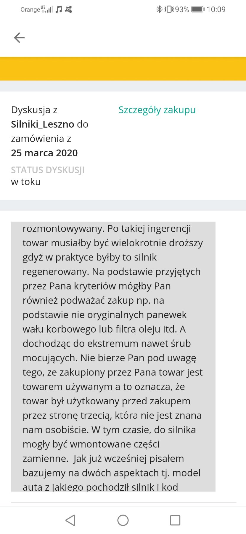

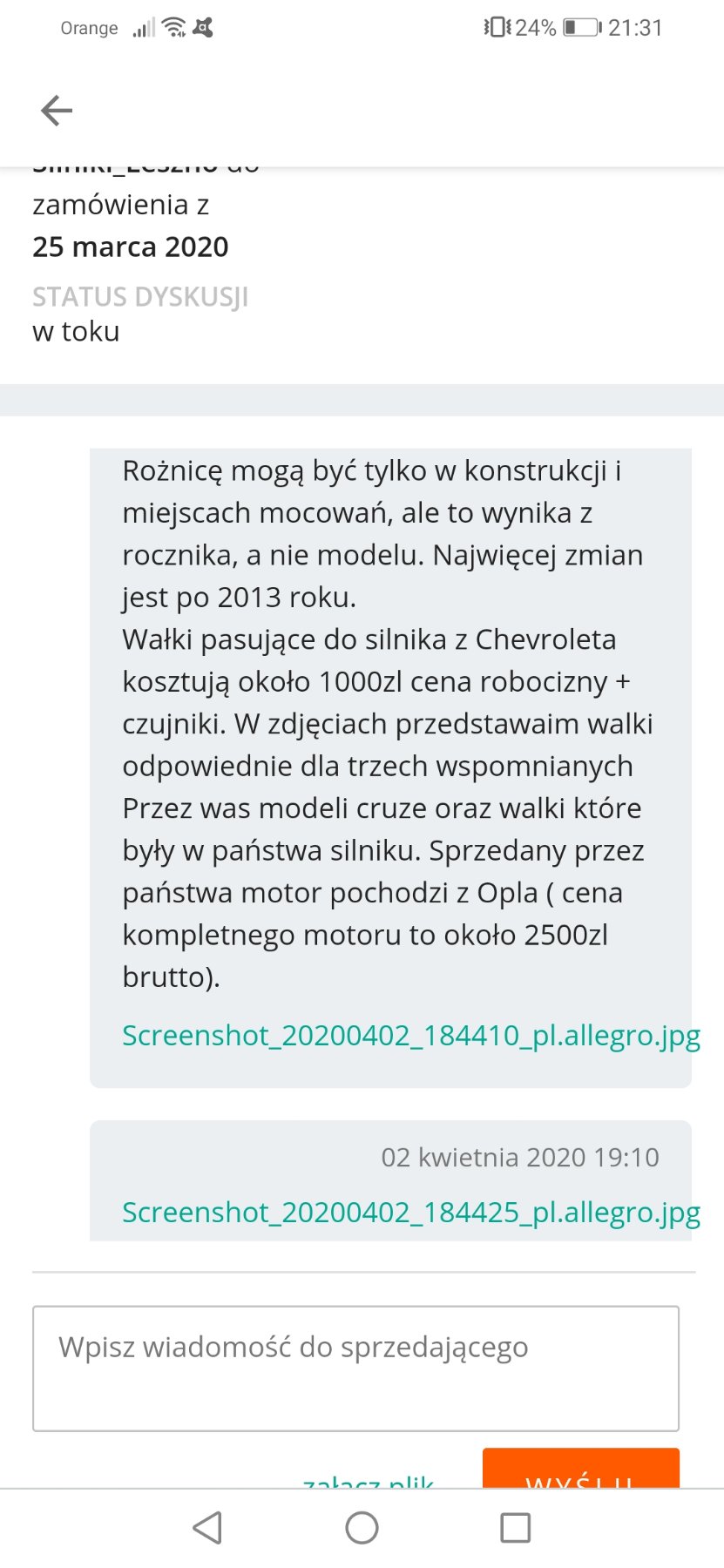

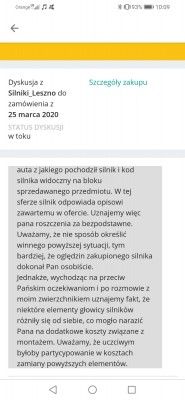

Re: Wymiana silnika 1.8, 2011r. Padła pompa oleju.

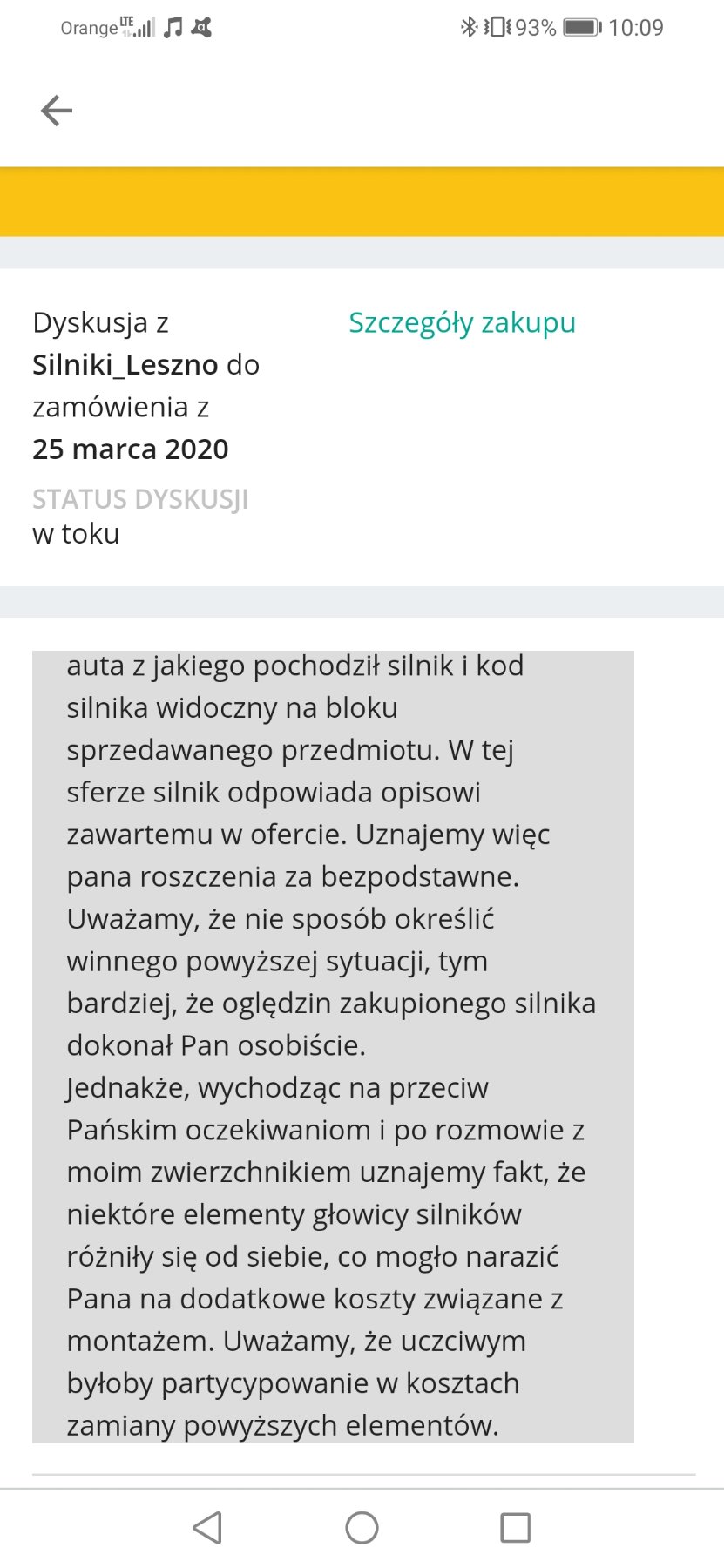

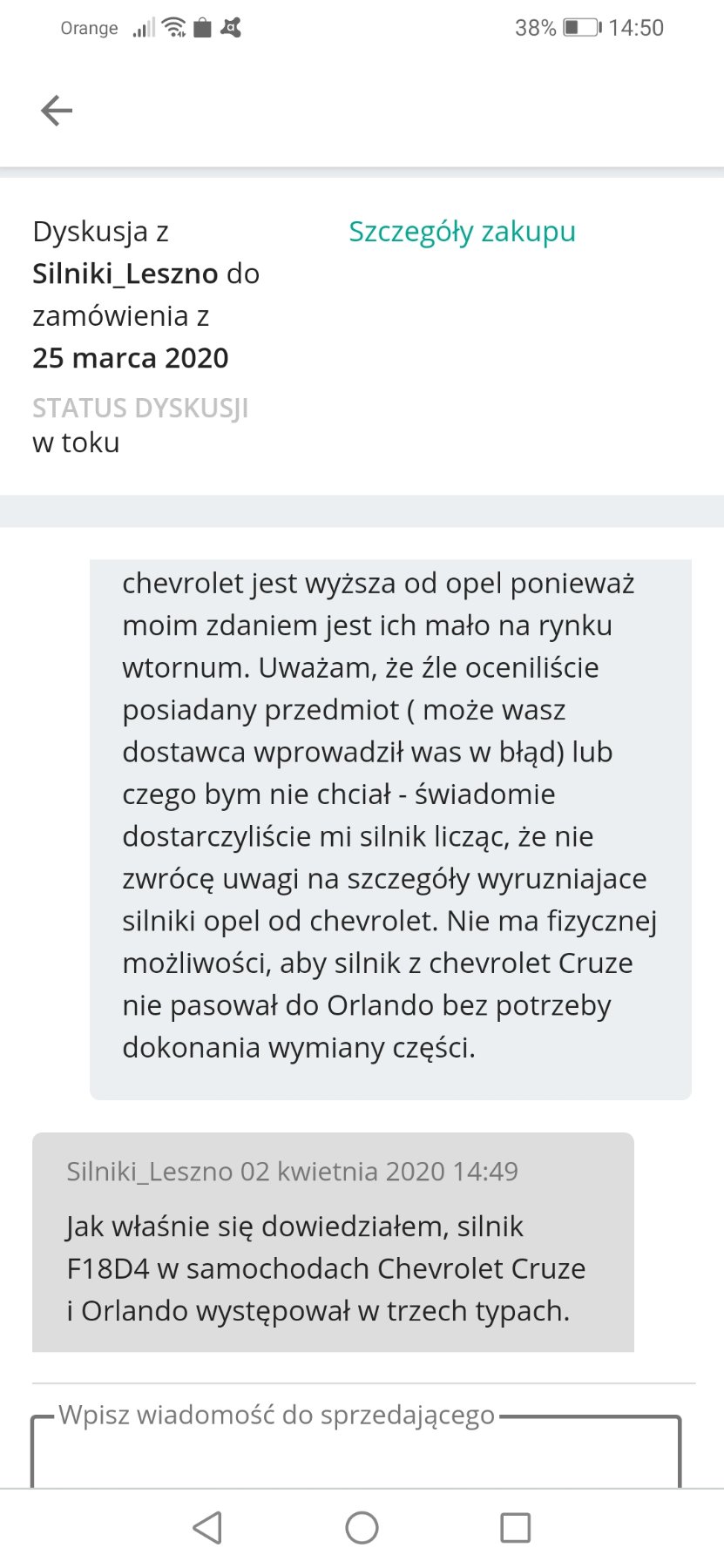

Od swiezaka do fachmana
, ale dzięki poprzednim przykładom niepasujących elementów od razu zleciłem te przekładki, aby nie powtarzać cudzych błędów

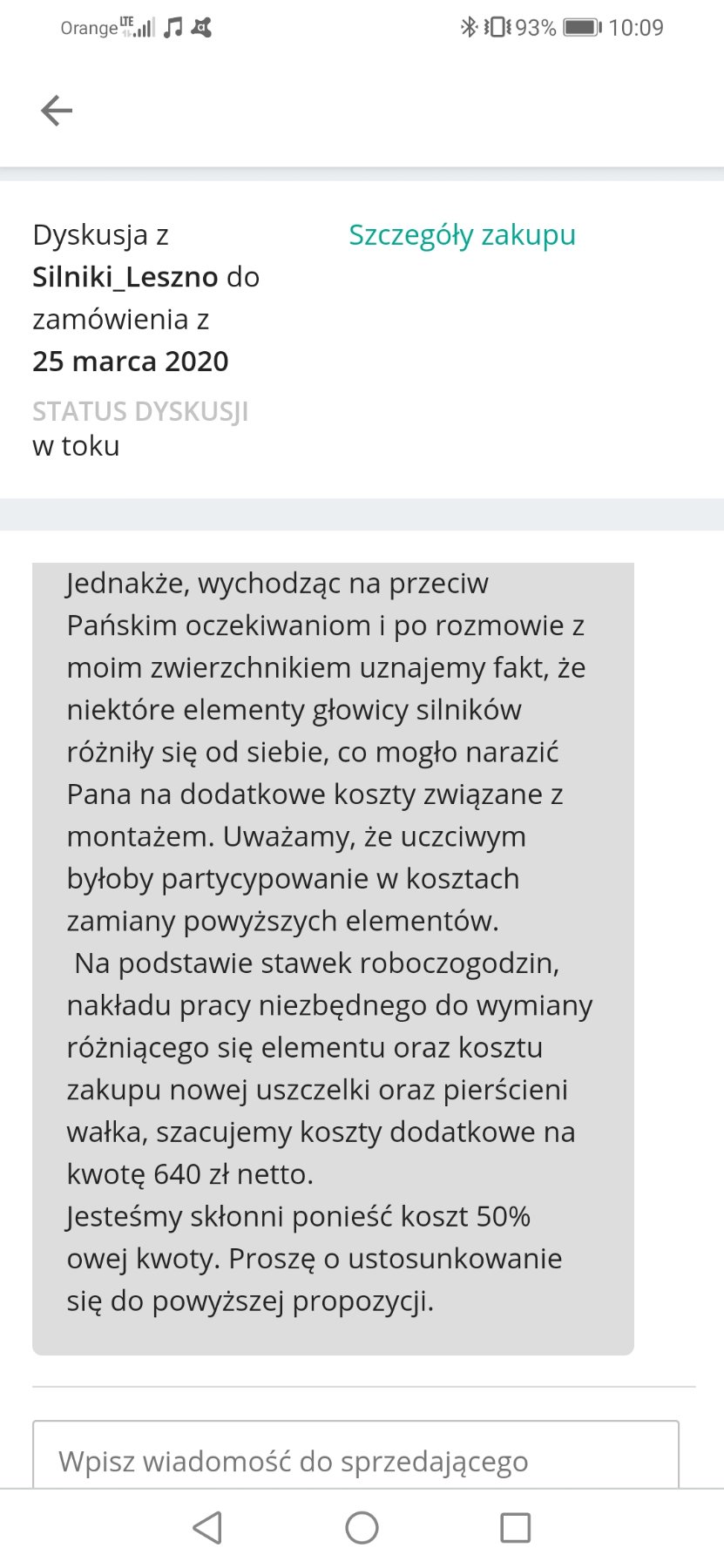

tylko dlaczego słupek chevrolet kosztuje 3000 a słupek opel 1500-2000? Korzystając z wpisów j/w przedstawiłem swoją ostateczną postawę do sprzedającego. Jeżeli będą odbijać piłeczkę zgłaszam to do ochrony kupujących allegro i to właśnie allegro będzie wyjaśniało ( mają na to 7 dni) ostatecznie przy potwierdzeniu moich tez Allegro zwróci całą kwotę za zakup i to oni będą już się kopać że sprzedającym. Chcieli zarobić na ludzkiej niewiedzy to będziemy się KOPAĆ
To moja ostateczna odpowiedź do sprzedającego.

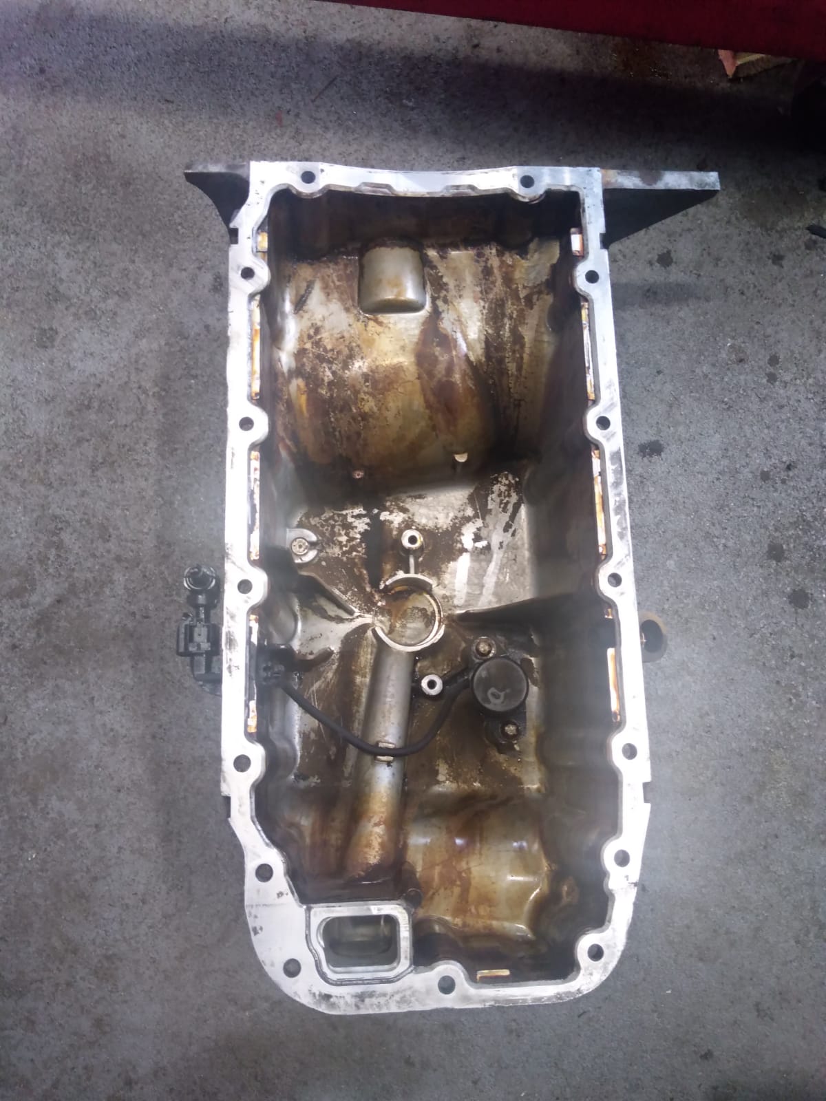

A przypadkiem miski też nie musiałeś podmienić?
Bo to może być koronny dowód na pochodzenie silnika.

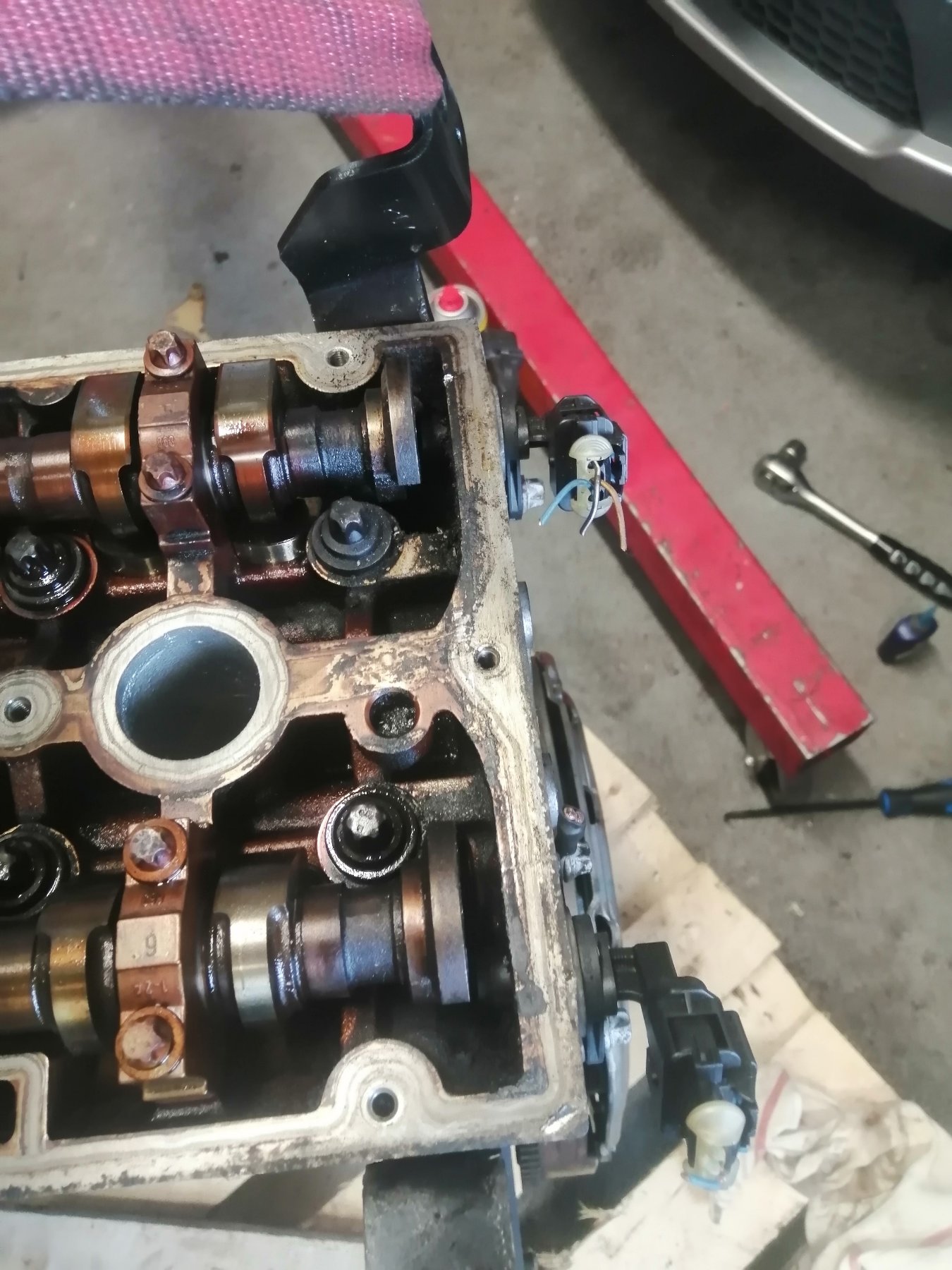

Miska też nie pasowała, w misce jest czujnik. Mój magik mechanik dopasował ich miskę, ale mam ekstra czujnik i pin w który nic nie wepnę bo to od Opla. Wszystko w formularzu allegro. Na początku prosili o rozmowę telefoniczną, ale nie wyraziłem zgody i zaznaczylem, że kontakt tylko przez formularz allegro. Jezeli to co napisałem nie przekona ich, klikam pomoc allegro i program ochrony kupujących się tym zajmie
spisz numer tej miski jak się da.

Miska olejowa, walki, czujniki które były w silniku i pierścień czujnika świadczą o pochodzeniu z Opla, blok, głowica, wał itd to to samo, ale różnica w cenie przygniata

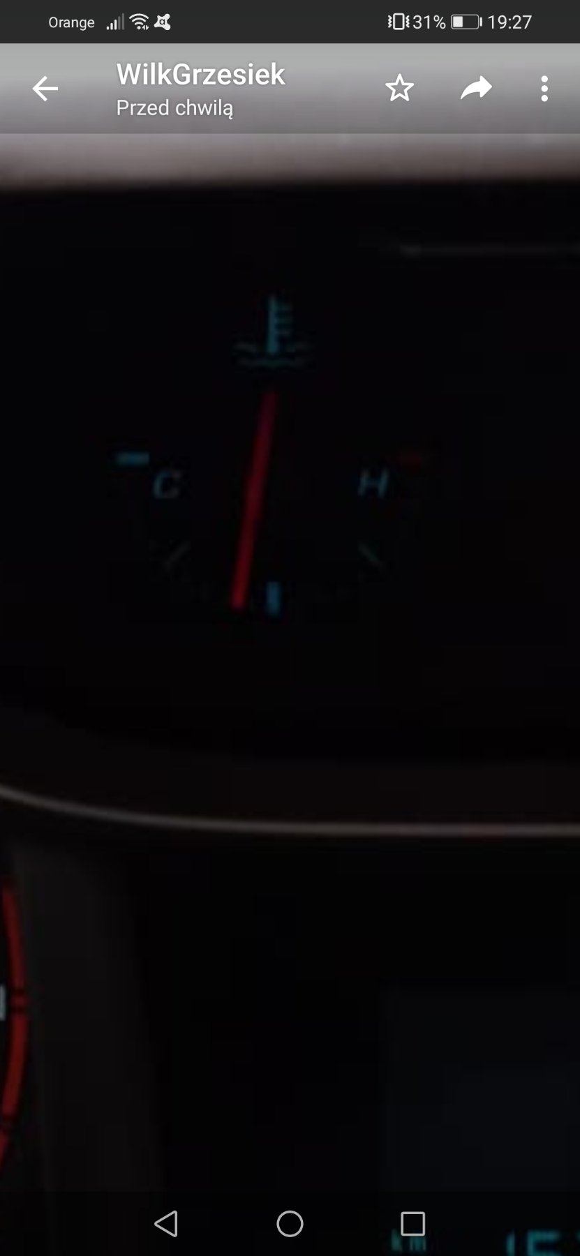

Taka temp. rozgrzanego auta będzie ok?
- Posty: 24969
na granicy, ale ok. Kreska dalej w lewo, to już termostat do wymiany.

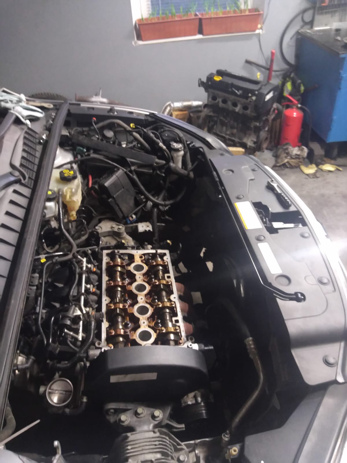

Przed 22 przyjadę autem pod dom i zrobię dokładne zdjęcia.
Dodano po 2 godzinach 28 minutach 49 sekundach:
Zapraszam do obejrzenia zakończenia tej drastycznej historii
