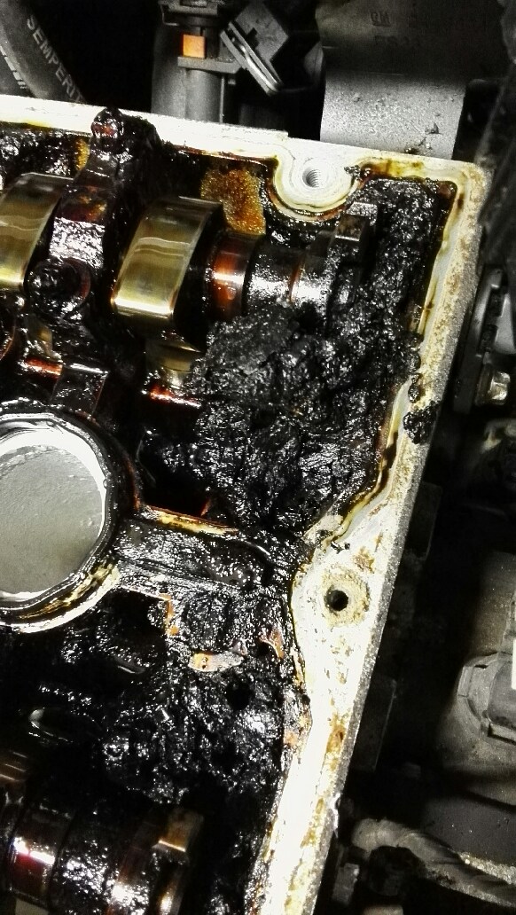

Ku##a co za dzień, myślałem, że zaprowadzę auto do ASO, zadzwonią proszę przyjechać po auto i będzie koniec a tu takie kwiatki.
Macie doświadczenia jakieś z czyszczeniem takich lub podobnych silników, ktoś to robił u siebie? Bo ciekawi mnie czy jest w ogóle możliwość uratowania tego silnika .
Jeden mechanik mi mówił, że jest możliwość rozebrania go na części pierwsze, wyczyszczenia, ale to kupa roboty, koszt ok 3500zl i nie wiadomo czy za parę km się silnik nie zatrze.
Ja zglupialem
Ja zglupialem

Zeby się dowiedzieć czy jest do uratowania, trzeba go rozebrać.
- Posty: 245
- Rejestracja: 27 lip 2017, o 15:23
- Imię: Mateusz
- Samochód: Orlando
- Lokalizacja: WO
Re: Silnik
Ale po zdjęciach szansę w ogóle jakieś są? Czy naprawdę lepiej zaopatrzyć się w nowy silnik
- Posty: 24970
- Reputacja: 301
Re: Silnik
Mozna spróbować zmierzyć mu kompresje i wtedy zadecydować.

A żeby się okazało, że nie jest najgorzej, to jakie ciśnienie powinno występować?
Ale w sumie nawet jak ciśnienie byłoby ok, to jak z takim błotem jeździć? Wątpię, żeby jakieś płukanki dały radę to usunąć.

Ile to jeździło i na jakim oleju że tak wygląda?
Dramat
Dramat

Pewnie na fabrycznym GM - jeszcze z Korei czyli na ZIC-u cały przebieg od startu do kaplicy... tzn do końca.

Słuchaj wiliniak, pisałeś że olej był wymieniony na nowy jakieś pół roku temu po kupnie, ale czy byłeś przy wymianie starego?
Coś w ogóle wtedy wyciekło?
Znalazłem w jednym z Twoich postów że po odkręceniu solenoidu nic nie wyciekło oleju,
a cały elektrozawór zatkany był tym g... więc nic dziwnego że wyskakiwał jego błąd.
Poza tym jak wyglądał filtr oleju przy jego zmianie?!?
Przy takim przebiegu bez jego wymian powinien się zupełnie rozpaść
Możliwe więc że gnojki wymieniały tylko sam wkład filtra bez zmiany oleju

Wszim, nie mogę znaleźć strony z tego komisu, kupowany u mnie w mieście, kojarzę że nazywa się MAXIMA w Ostrołęce, a umowy nie mam przy sobie, bo jestem w pracy.
Co do wymiany oleju, osobiście mnie przy tym nie było, ale był mój znajomy i jeszcze robił i wysyłał mi zdjęcia od nich

Jak można załatwić tak silnik ? Płukanie raczej nie pomoże, trzeba to rozebrać i czyścić ręcznie i sprawdzać czy nie jest dany element zużyty. Dziwię się, że silnik kręcił przy takim nagarze. Mój silnik lepiej wygląda niż Twój, a ma już 10 lat. Ja bym szukał dobrego mechanika i pokazał mu fotki najpierw, a po drugie to tych od płukania też bym postraszył, że nie wykonali odpowiednio usługi i że ewentualnie drogą sądową będziesz się dopominał zadośćuczynienia.

to ja się w ogóle dziwię, że wariator zmiennych faz rozrządu nie odmówił posłuszeństwa. Przecież ten skisiur musiał pozatykać cieniutkie kanaliki ZFR. To my kurde się chlaszczemy i lejemy niemal platynę do tego silnika a i tak KZFR czasami kapryszą, a tu taki bigos i tylko czasem odmawia palenia.

Po czymś takim

Możesz rozwinąć o tym wariatorze? Gdy odmówi posłuszeństwa, to...?
Re: Słabo pali chevi 2011 benzyna+gaz
To silnik szarpie, słabo jedzie, zaświeca check z błędem sterowania ZFR. A kaprysi - czyli klekocze jak diesel chwilę po rozruchu (co jest niezdrowe).
