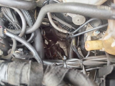

Mechanik przysłał mi zdjęcie miejsca, gdzie był zamocowany wąż, z prawej widzimy żółtawy króciec od zbiornika płynu chłodniczego, z lewej w głębi bardziej też inny króciec od trójnika. Widać, że króciec od zbiornika jest większy niż tamten po lewej.

Podbijam, ktoś coś żebym był pewien jaki to wąż? Samochód stoi rozgrzebany u mechanika, alternatywą jest wzięcie tego węża i wycieczka do ASO ale tego chciałbym uniknąć ze względów czasowych.

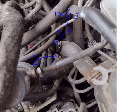

U mnie wąż łączący zbiornik z trójnikiem jest bardzo krótki. Ten który pokazałes na zdjęciach wcześniej wygląda bardziej jak ten idący z trójnika do nagrzewnicy. I wogóle u mnie są 2 trójniki. Jeden połączony z termostatem i 2 ze zbiorniczkiem wyrównawczym.

Przecież już ci podałem jaki to jest wąż.
Według katalogów występuje tylko w zestawie z pozostałymi dwoma, trójnikiem i szybko złączami.
Jak im pokażesz swój w ASO to prawdopodobnie powiedzą ci to samo.
Według mnie żeby zredukować koszty to możesz po prostu poszukać podobnego od innego samochodu bądź może uda się dopasować jakiś uniwersalny.

Albo kup węża o średnicy 30 mm i redukcję, niech mechanik ruszy głową, od tego go masz...

Po wysłaniu zdjęcia mocowań węża, dostałem następującą odpowiedź z ASO:
"Według katalogu zbiorniczek ma tylko jedno wyjście i nie ma takiego węża w tym aucie.Ten zbiornik zamontowany nie jest oryginalny. Fabrycznie pojazd nie miał instalacji gazowej.Nie jesteśmy w stanie nic pomóc."
No pojazd fabrycznie to może nie miał, ale w tym samym salonie 8 lat temu tę instalację zakładali. Chociaż pewnie było tak, że zakładał zewnętrzny serwis, a dokumentacja do tego? Hmm, pewnie nie było porządnej albo gdzieś zginęła przez te lata.
Zdecydowaliśmy więc z mechanikiem, że ten wąż jednak zostaje, dostanie nowe zaciski i tyle.

Banda niekompetentnych amatorów w tym ASO.

Dzięki wszystkim za sugestie, jednak wąż po dokładnym obejrzeniu okazał się jeszcze zdatny, dostał nowe zaciski i hula.
