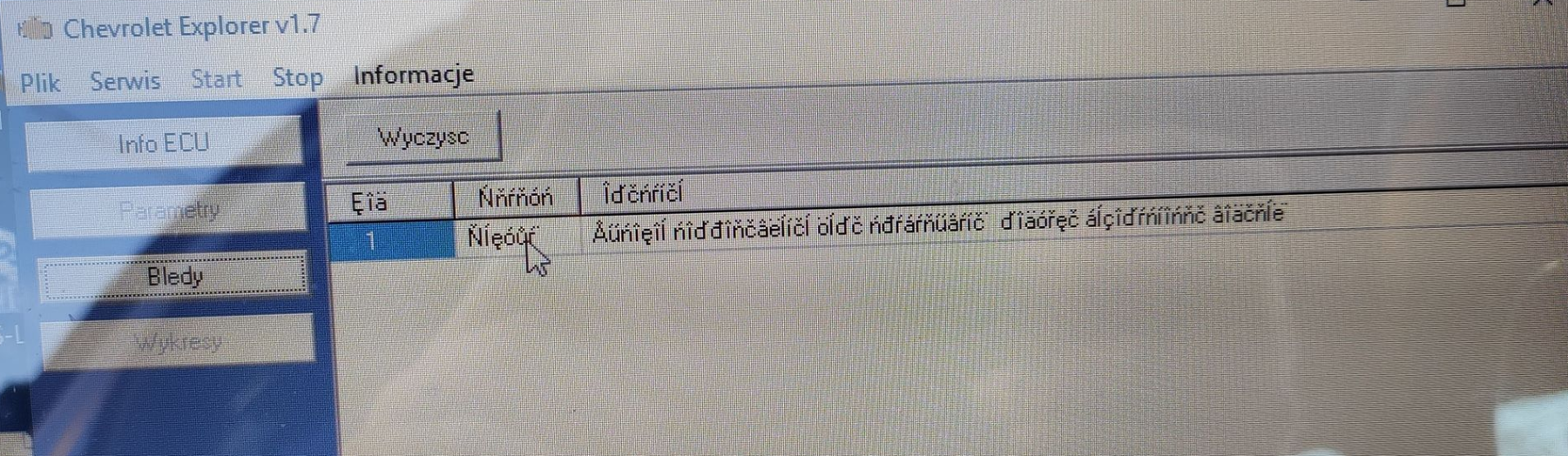

Witam ponownie,
Jakiś czas temu jadąc autem nie zauważyłem progu na drodze, auto trochę podskoczyło i kontrolka od poduszki zapaliła się ponownie.
Dziś sprawdziłem wtyczki poduszek pod siedzeniem, wszystko wyglądało w porządku.
Po podłączeniu komputera mam taki błąd (zdjęcie w załączniku).
Błąd idzie skasować, lecz po 10 sekund kontrolka airbag zapala się ponownie z tym samym błędem
Czy może wie, co jest przyczyną tego błędu?

Re: sensor airbag evanda
problem z poduszką powietrzną kierowcy
pamiętaj o odłączeniu akumulatora przynajmniej na 1 minutę przed kontrolą połączeń
trzeba sprawdzić połączenia, ewentualnie wymienić taśmę przy kierownicy

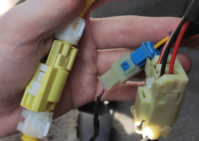

Czy poduszka kierowcy ma gdzieś jakieś kostki/połączenia, które należny sprawdzić oprócz tego, co jest pod siedzeniem?
Szczerze, to nie wiem, który z tych kabli jest od poduszki, ale zapewne któryś z tych trzech.

kable od poduszek są zawsze w żółtych kolorach i żółtych peszlach.
Nie mierzyłem oporności żadnym urządzeniem.
Kostki odpinałem tylko przy wyłączonym akumulatorze.
Na forum w starym temacie dotyczącym poduszek przeczytałem, że ktoś próbował odpinać kostki od poduszek pod siedzeniem kierowcy i pasażera, ponoć to pomogło w tym ażeby kontrolka zgasła (chciałem zrobić to tylko do testów).
W moim przypadku to nie działało. Po odpięciu obu kostek i podłączeniu komputera wyskoczyły dwa dodatkowe błędy (numer 52 oraz 56).
Tak więc, ponownie odłączyłem akumulator, podłączyłem przewody, następnie usunąłem błędy numer 52 i 56.
Ciągle jednak natomiast pojawia się błąd numer 1 ze zdjęcia, który wrzuciłem kilka postów wyżej.
Zmierzam do tego, czy aby na pewno błąd nr. 1 spowodowany jest błędem poduszki kierowcy? Skoro po odłączeniu kostek pasażera i kierowcy wyskoczył dwa kolejne błędy.
Tak jak pisałem wczoraj, kontrolka poduszek zapaliła mi się, gdy nie zauważyłem progu na drodze, gdzie drogowcy zerwali część asfaltu, auto mi troszkę podskoczyło..
Możliwe, żeby był to jakiś czujnik?
Teraz tak pomyślałem, że chyba napisałem głupotę. Zapewne błędy 52 i 56 dotyczyły poduszek w siedzeniach, a numer 1 dotyczy błędu poduszki w kierownicy
Okej, wystarczyło docisnąć kable od poduszki w kierownicy
Kontrolka nawet sama się wygasiła, ale po podłączeniu komputera błąd dalej był w pamięci.
Po usunięciu nie pojawia się ponownie.
Kontrolka miga 7 razy, po czym gaśnie. Czyli tak jak powinno być
