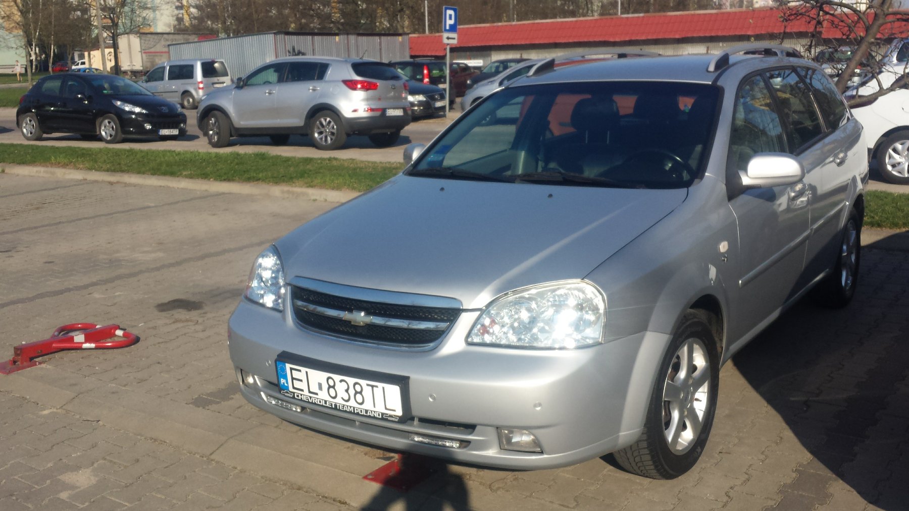

pokażcie jak to wygląda na aucie - też już od dawna myślę o DRL- ach. Czytałem art @sapphir i wszystko fajnie opisane prócz najważniejszego widoku całego auta z tymi światłami z jakiegoś chociaż minimalnego dystansu

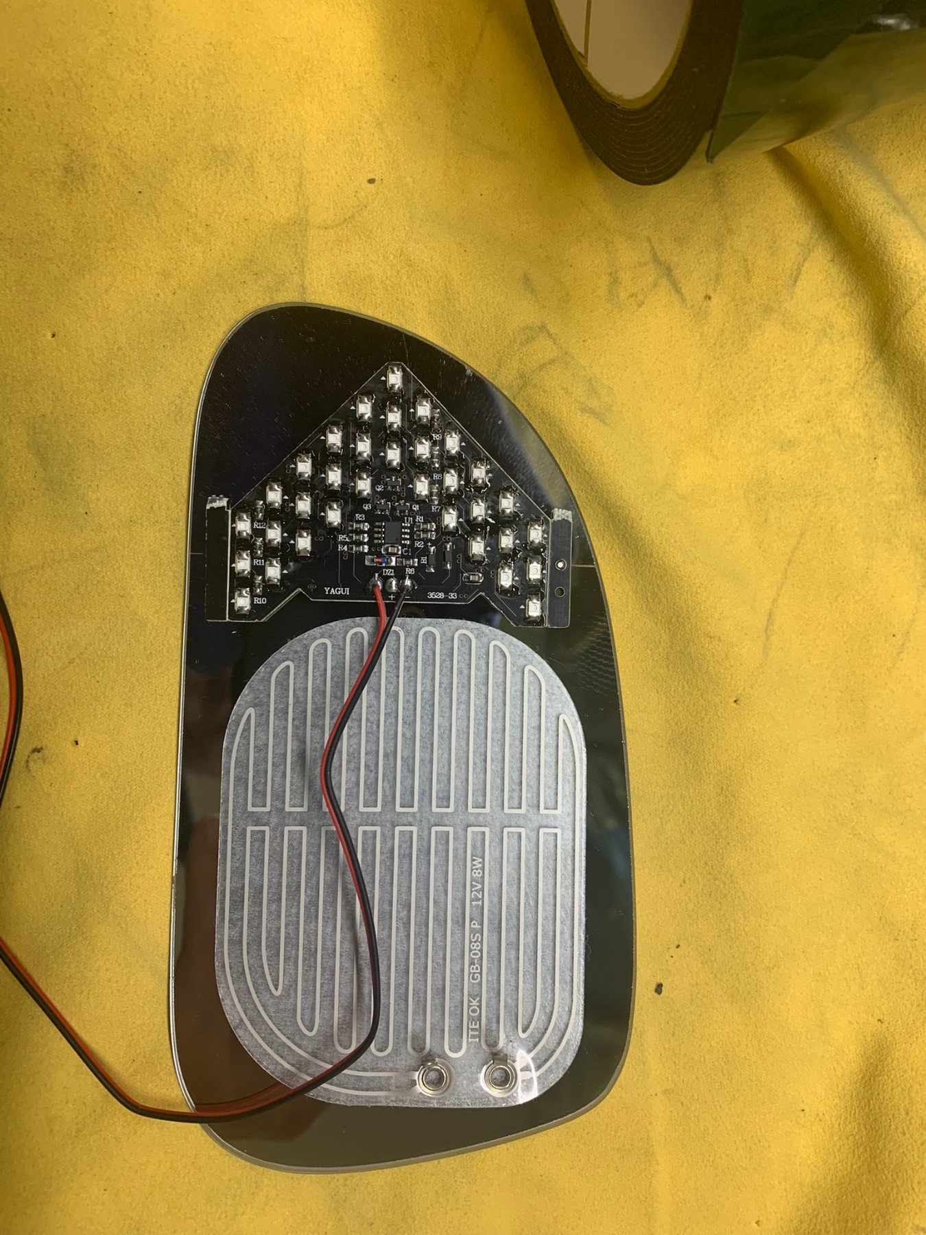

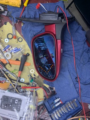

Co do lusterek z kierunkowskazami -> trochę już temat męczyłem, a nawet więcej, mam na tym punkcie lekkiego hopla.
Obecnie mam zamontowane składane w obudowie starszej wersji (do 2008) bo nie mogę znaleźć konstrukcji z tych nowszych tj jak miałem org czyli większych,
- mam też zainstalowany moduł z Evandy plus mechanizm regulacji na 7 pin w prawym - prawe pochyla się przy cofaniu,
- z podświetlaniem z dołu,
- z asferycznymi szkłami niebieskimi po obu stronach
- podgrzewane
- oraz wstawiony pod szkło kierunkowskaz dynamiczny - czyli jeszcze z animacją kierunku

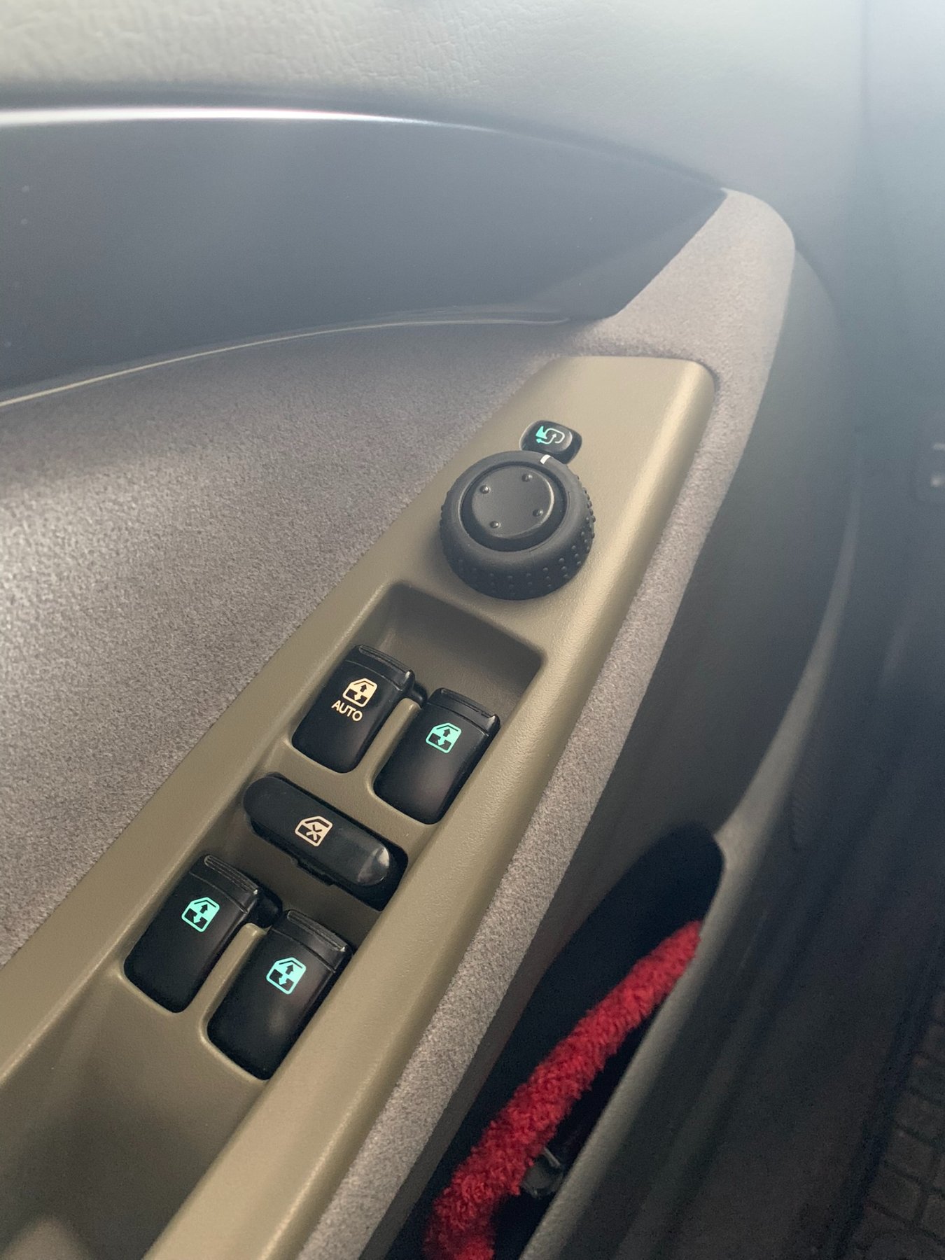

- nawet sobie odj.. przerobiłem panel sterowania oknami w drzwiach żeby mieć tam też regulację lusterka - i go podświetliłem

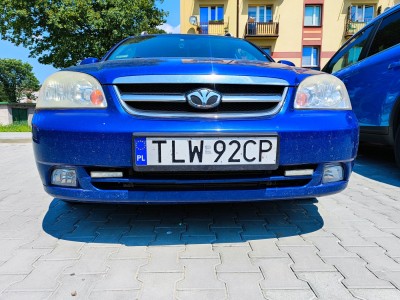

U mnie tak to wygląda. Świecą bardzo jasno. Mam na dwóch autach, pierwsze dostało Punto i od 3 lat nic się nie dzieje, Nubira od dwóch i pierwszy zestaw rozszczelnił się, wymienili na nowe bez szemrania i te są już ok. Mają kontroler oddzielnie, nie w lampach. Wymagają uchwytu dziurek w zderzaku no ale coś za coś. Włączają się po zapłonie, włączają po włączeniu pozycyjnych - stamtąd jest sygnał wzięty z wiązki prawej lampy.
