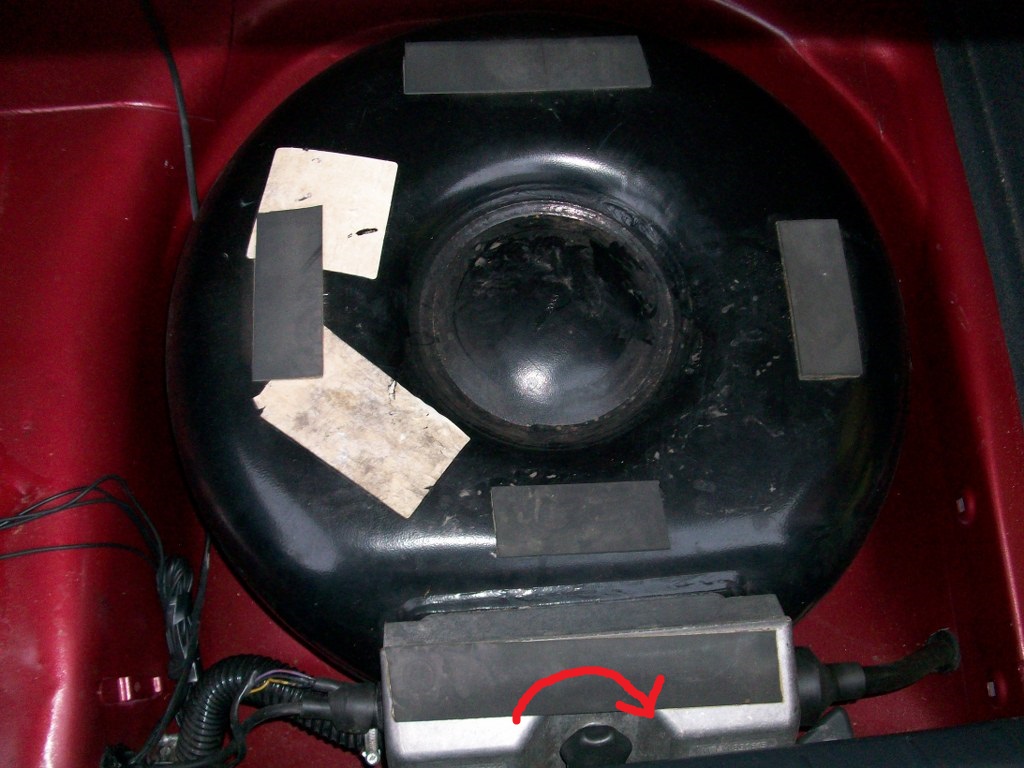

Słuchajcie poszedłem dzisiaj zakrecic butle i pojezdzic na samej benzynie. Znalazłem na butli czarne pokrętło w jedną strone dawał większy opór więc dokręciłem ile miałem sił bo żadnych oznaczeń nie ujrzałem, włączyłem silnik a on mimo to cały czas ciągnał gaz, pojeździłem troche na parkingu myślałem że jeszcze dalej jest w kablach ale dalej to samo, chociaż strasznie się dławił na tym gazie. Więc postanowiłem całkiem wyłączyć instalację gazową z guzika. Wtedy sterownik nawet się nie podswietla i caly czas bierze tylko benzynę. Więc wyciągnałem klamre ujemna
poczekałem chwile, odpaliłem auto check zniknął, na benzynie auto o wiele lepiej jechało, kilka razy go odpalałem i jeździłem na samej benzynie ale juz po 10 km check się znowu zapalił i już siły mi odpadły

Mnie się wydaje, że musiał zasysać z gazem. Przekręć zawór w drugą stronę, teoretycznie gaz zawsze odkręcamy i zakręcamy w odwrotną stronę niż wszelkie inne śruby i nakrętki, więc zakręcenie odbywać się powinno w ??? i tu zawsze mam problem
ale jak przekręcisz to albo otworzysz, albo zakręcisz i wtedy na gazie odpal i niech pochodzi, jak nie przełączy się na Pb to zgaśnie i masz pusto wtedy. Skasuj check i pojeździj.

Butla wygladala dokladnie tak, moze to cos pomoze. Dokręcałem w tą stronę.

Niestety tej instalki nie znam. Jeśli się dławił przy przykręceniu to raczej kręcisz w dobrą stronę. U mnie po zakręceniu dość szybko przełacza się na benzynę. 2-3min na wolnych i gaśnie/przełącza się na benzynę lub jedna przegazówka i wtedy od razu przełącza się na benzynę (błąd niskiego ciśnienia).
