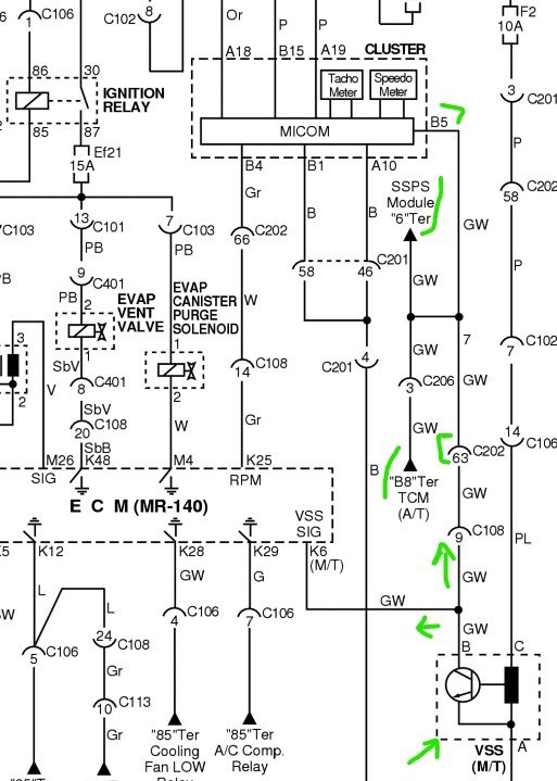

Post autor: sapphir » 18 lip 2024, o 14:36
Z tego co widzę na schemacie powinno być 12V i zabezpieczone jest bezpiecznikiem w kabinie:
Czujnik prędkości VSS, zaznaczony zieloną strzałką.
download/file.php?id=20891&t=1

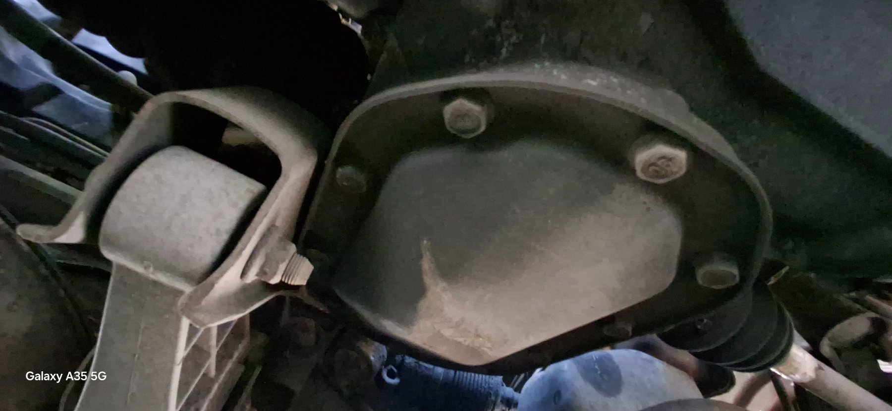

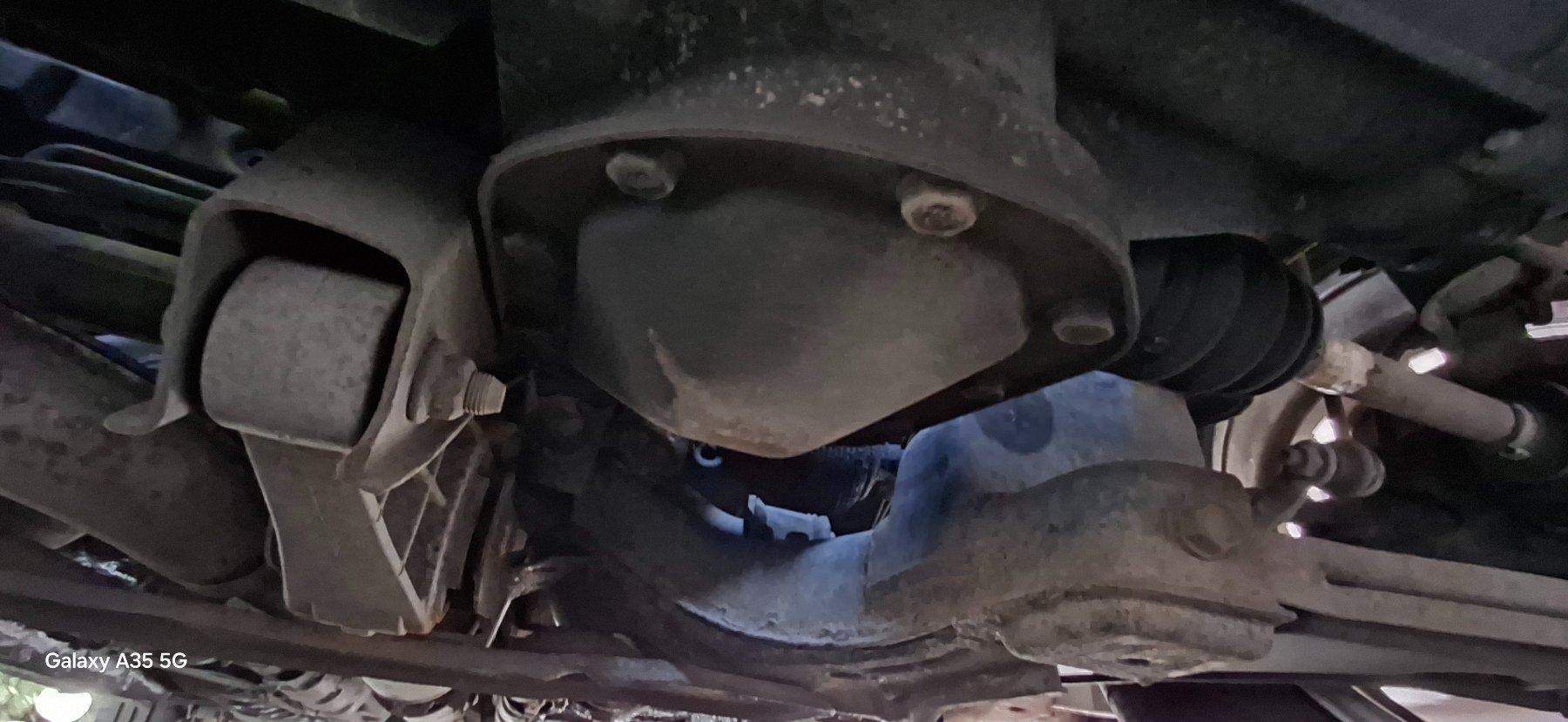

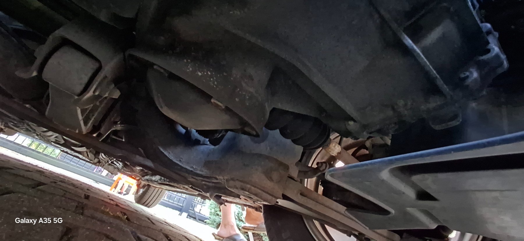

Hey sprawdziłem podłączając do wkrętarki i licznik działa, przy okazji sprawdziłem 2 wtyczki elektryczne i też są ok więc pozostaje pierścień. Wpisałem nr z forum to wyskoczyło mi oryginalny gm za 121zl więc będę zamawiać i zabieram się za robotę. Poniej fotki dekla czy to taki sam jak w Ciebie w ucie?
Tak wygląda od spodu moj :)

Tak , są na 10 lub 11 śrub policz ile jest u ciebie. Szukaj tańszego pierścienia , przecież nie jest ze złota . Zadzwoń tam , gdzie ci podałem post wyżej. To tylko sprzedawca narzuca cenę.
Sorry że zapytam , Ty Piszesz w sprawie Captivy czy Lacecetti ? Ja odpowiadam w sprawie Lacetti .
