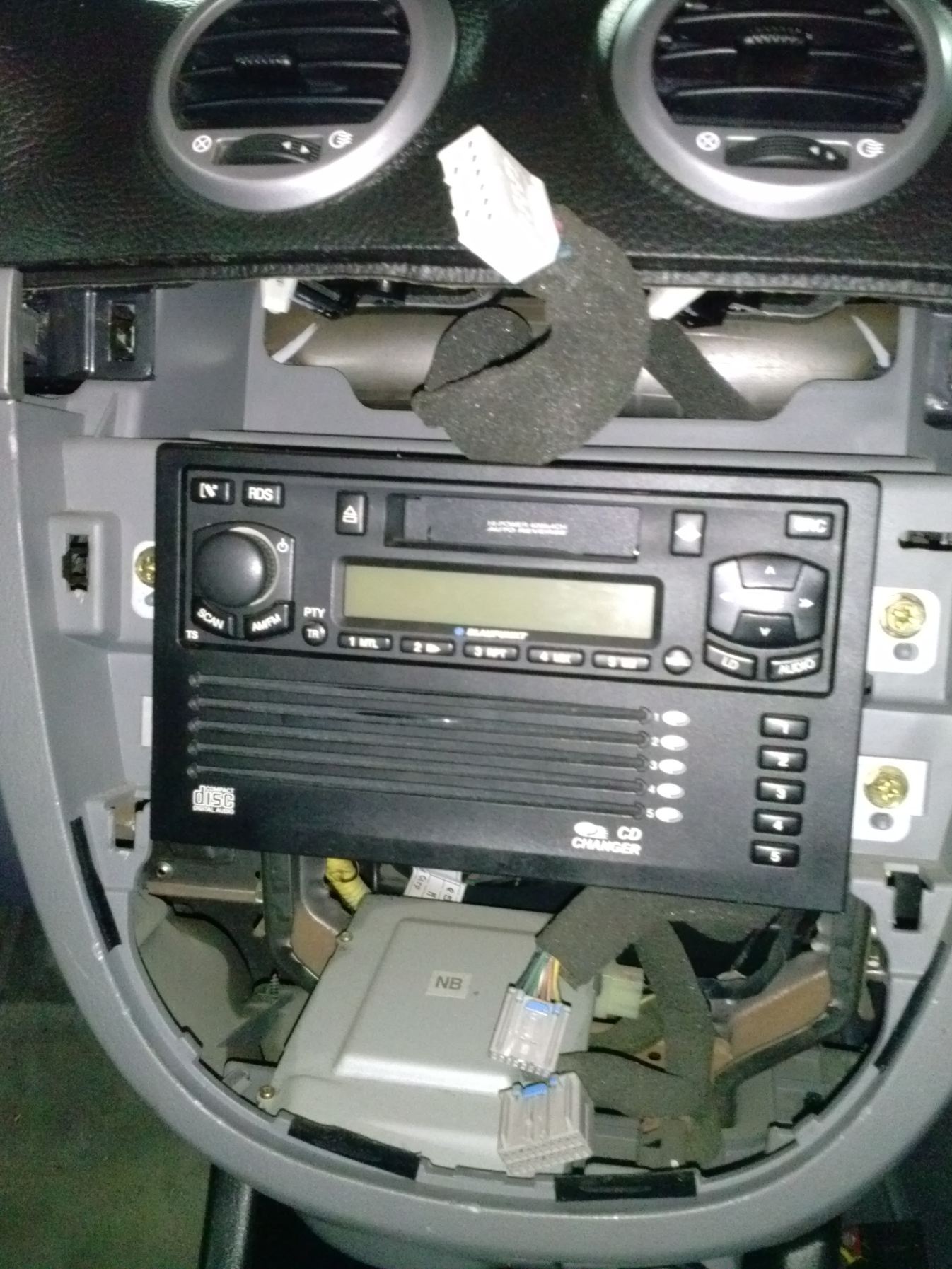

Tak wygląda po wyjęciu,a ajakie masz radio?1 czy 2-din?
P.S. na zdjęciu klima automat

konradoo pisze:Tak wygląda po wyjęciu,a ajakie masz radio?1 czy 2-din?
Dzięki! Ale w sedanie ramka jest znacznie większa i obejmuje również nawiewy. To mnie najbardziej przeraża ( żeby tego nie połamać). Radio mam bez zmieniarki. ( nie wiem co to jest 1 din czy 2 din). Pozdrawiam!
