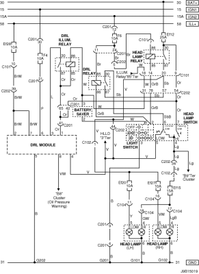

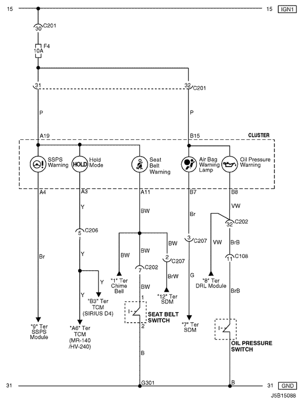

Wyraźnie słyszałem siedząc wewnątrz auta dźwięk przekaźnika , tak jaby się bardzo szybko załączał i wyłączał. Może to zbieg okoliczności ? Może wilgoć? :zastanawiasie: Zaraz podepnę auto pod program , może będzie jakiś błąd ( lampka MIL się nie zaświeciła) . Czyli po drodze od czujnika do lampki alladyna nie ma żadnego przekaźnika? Panewki i pierścienie ,nowe nominały ,zakładałem ( bez potrzeby) przy remoncie . I do zmiany oleju nic się nie działo.
VIN >KL1NF35BJ6K335315
BeKa
Posty: 225
Reputacja: 30
Imię: Bartosz
Samochód: Evanda
Silnik: 2.0 L88
Lokalizacja: Częstochowa
Re: przekaźnik kontrolki oleju
Post autor: BeKa » 28 lut 2025, o 12:33
jak widzisz czy jest tu jakis przekaźnik ?

Faktycznie przekaźnika brak . Luz poosiowy może być przy takim przebiegu. Natomiast ,co to jest za wyprowadzenie "8" Ter DRL Module? Mam co prawda światła DRL nie fabryczne , ale są odłączone , bo jeżdżę na tzw. "Skandynawii" .
Post autor: bubu1769 » 1 mar 2025, o 19:14
To steruje załączaniem się "Skandynawii"

Czy to możliwe żeby przekaźnik DRL tak się zachował?
Post autor: etac » 1 mar 2025, o 20:19
jak jego wzbudzenie było zależne od ciśnienia oleju to TAK
