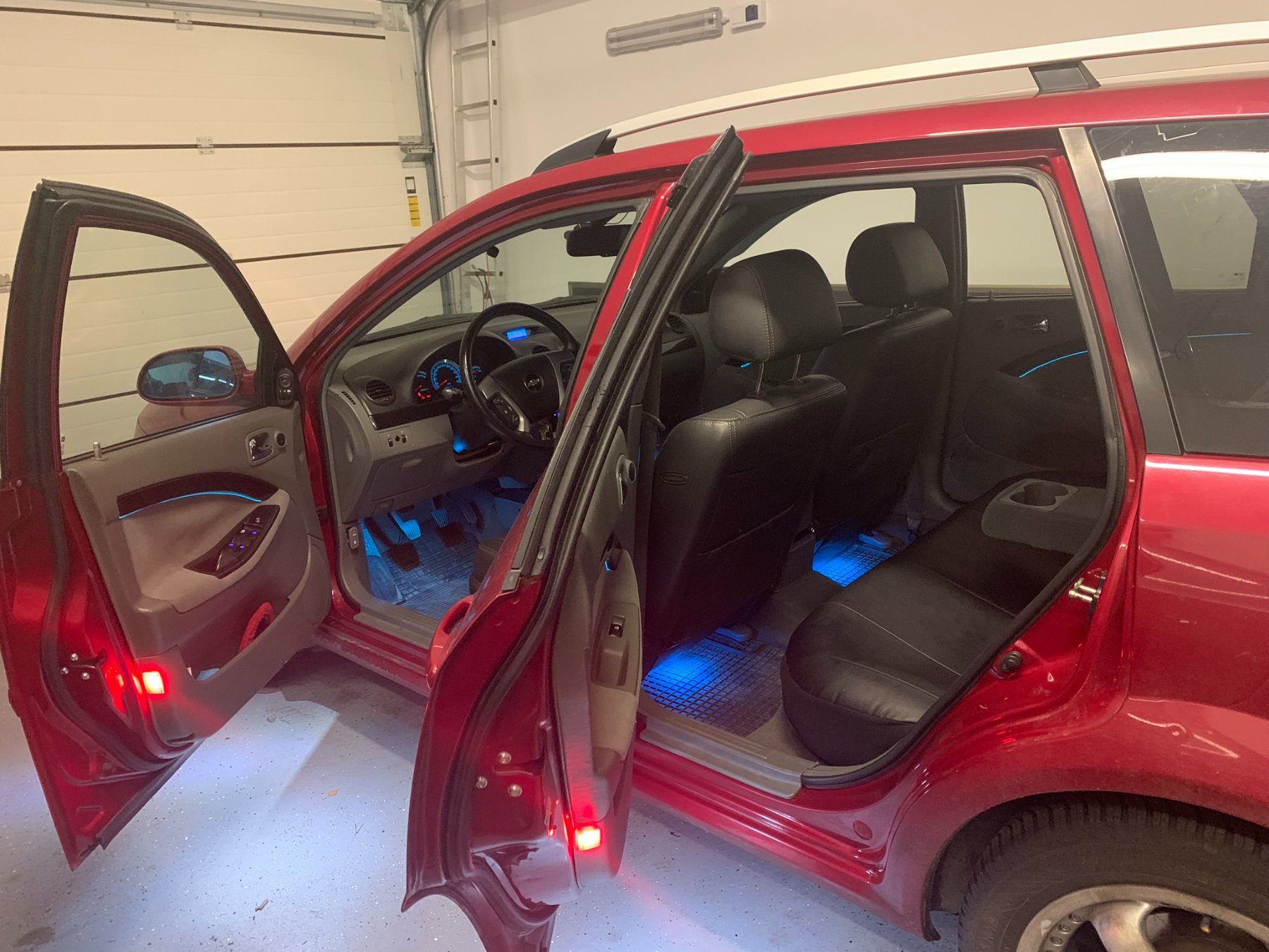

Witam ponownie.
Bez większych problemów udało się zamontować doświetlenie :)
Tak jak radziliście panowie, w alu profilach pod lampke. Z włącznika zrezygnowałem nie było sensu ;)
O to efekt:
Lacetti 1.8 CDX :witam:

Re: Podświetlenie nóg
Post autor: czokla » 19 lis 2018, o 23:11
Dzięki, w zasadzie to na zdjęciu wyszło przesadnie na żółto :roll: Barwa ledów biały ciepły :) Moim zdaniem przydatna rzecz, czy to przy wsiadaniu czy podczas jazdy np gdy pasażerom coś wypadnie :p działa razem z lampką, także filozofii nie ma :)

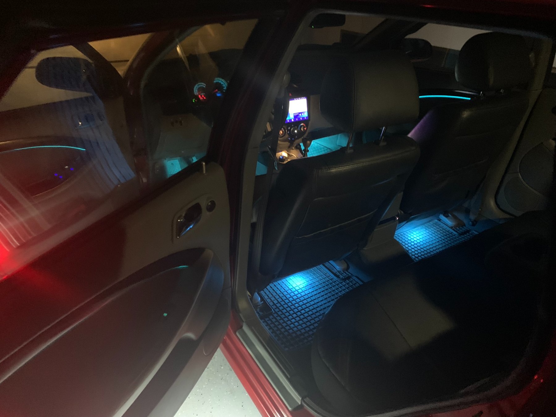

Post autor: skull » 3 lut 2023, o 19:55
a i jeszcze zapomniałem się pochwalić jak to świeci z podpięciem w tym miejscu u mnie (sporo mam tych odbiorników)
