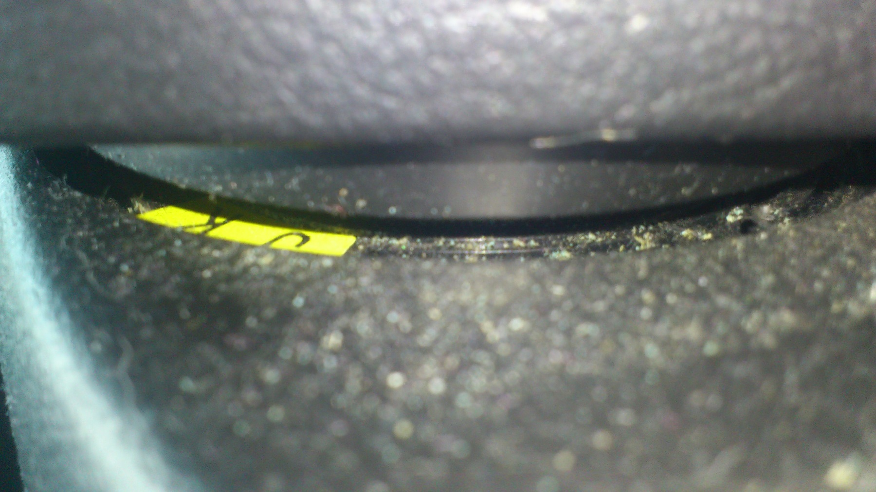

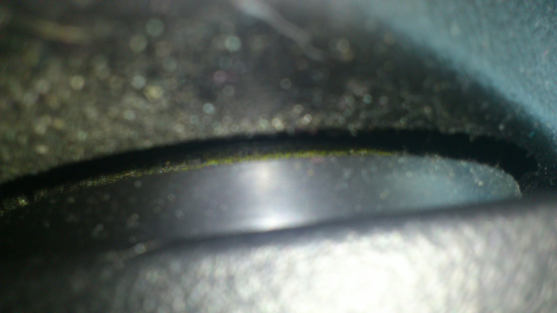

Porobiłem fotki kalkulatorem niestety, zresztą dostęp do tego elementu jest strasznie kiepski bez rozbierania. Opiszę to tak, widać coś takiego jakby łożysko pomiędzy kierownicą, a pod osłoną kolumny kierowniczej. I teraz pytanko, czy można tam jakiegoś siuwaksa wpsikać, żeby to przestało skrzypieć, czy lepiej to rozebrać i sprawdzić ? Bo te skrzypy stąd pochodzą na mój gust.

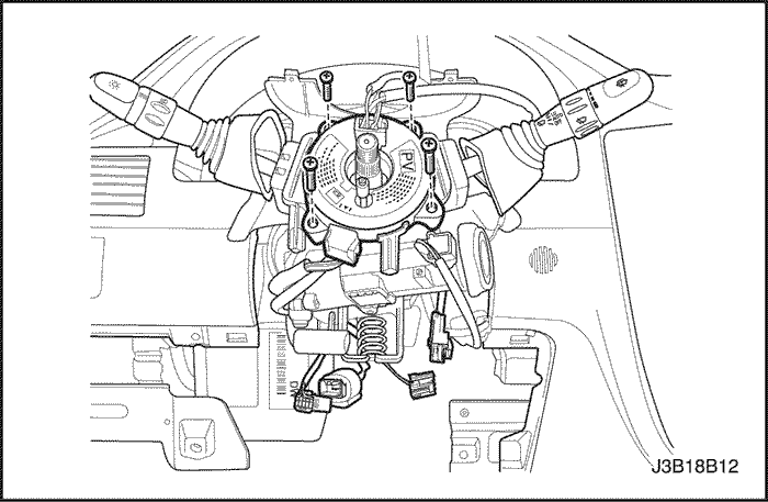

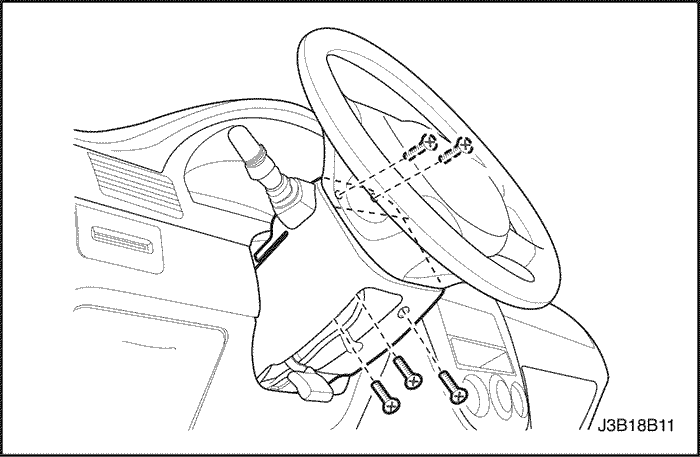

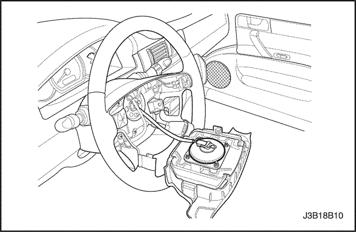

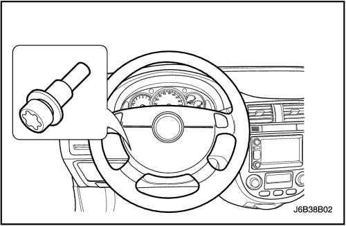

I jest problem, przynajmniej ja już taki natknąłem, nie wiem jak zdjąć kierownicę z TIS wyczytałem, że chyba trzeba zdemontować poduszkę a tam są jakieś jednorazowe śruby:
Na razie odpuszczam sobie tą operację, aż tak bardzo to piszczenie mi nie przeszkadza
chyba że ktoś wie jaki gwint mają te śruby.
Dalej idąc mamy
Wcześniej zdemontowałem osłony
No i to też mi się udało odkręcić
Ale samej kierownicy nie udało mi się zdjąć, nie wiem czy tych śrub od poduszki nie trzeba wcześniej wykręcić
