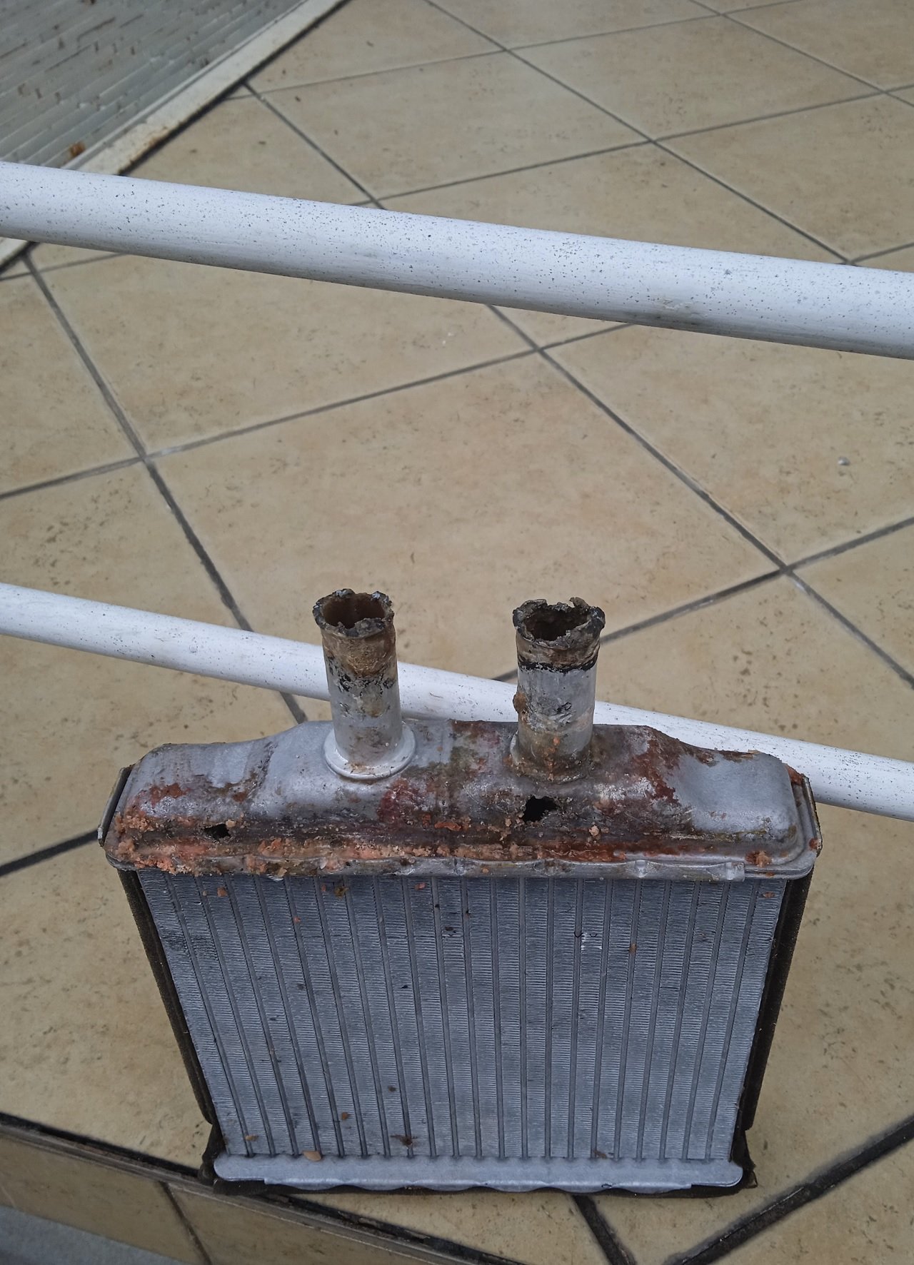

Co prawda zrobiłem remont głowicy i jest OK. ,ale dałem najprawdopodobniej ciała z kolejną płukanką magistrali wodnej. Przy remoncie , chciałem sobie oczyścić pierścienie na tłokach i zalałem najpierw ropą , a potem naftą. Oczywiście przez głupotę ruszyłem wałem i zawartość mixtury dostała się do układu wodnego. :H . No i dzisiaj po jeździe zauważyłem , że mam mokro na wycieraczkach , po obu stronach .Nie jest to wielka ilość , ale najprawdopodobniej i mnie czeka wymiana nagrzewnicy. :( Silnik mam zalany Borygo . Dzień wcześniej , lał deszcz . Czy mogła się dostać woda podszybiem do wentylatora , a stamtąd do nawiewów ? Czy pojeździć jeszcze z dzień , dwa i obserwować? , Czy brać się od razu za rozbieranie?

No to znowu do roboty :tak: . Połowa płynu ze zbiorniczka znalazła się na dywanikach. Zamówiłem nagrzewnicę z firmy NFR- koszt 160 zł .Najtańsza HART , to koszt ok. 90 zł .

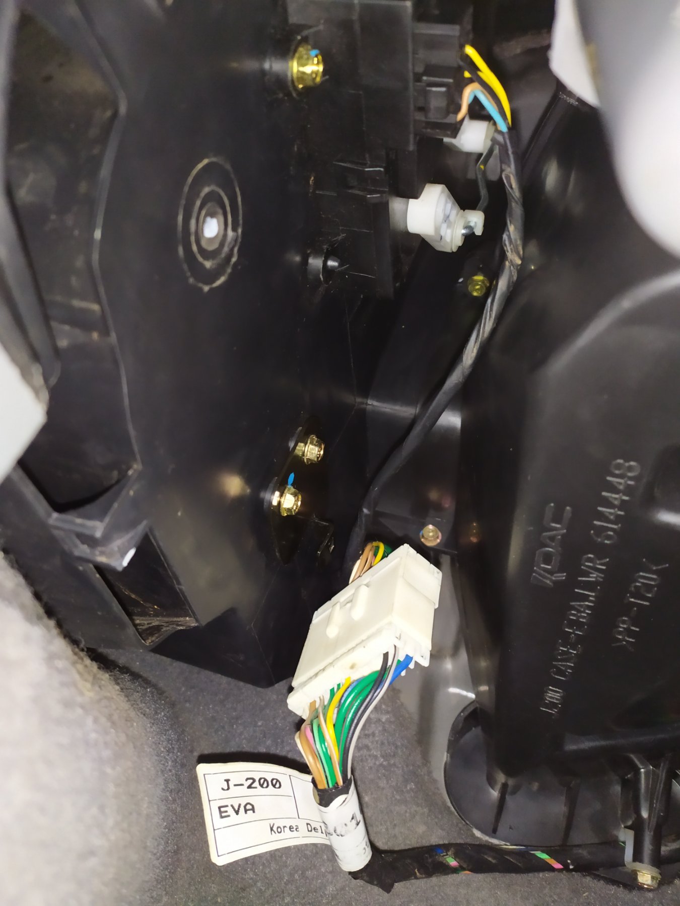

No i prawie koniec z robotą . Demontaż jest prosty . Skorzystałem z filmików przy demontażu nagrzewnicy oraz z rozmontowania podzespołów deski . Tam się dopatrzyłem , których wtyczek i blachowkrętów nie należy rozłączać . Ale nie obyło się bez strat . Pękła mi obudowa nagrzewnicy podczas rozdzielania i wyciągania ( jest na filmie , jak to zrobić prawidłowo). Należało jeszcze , poluzować uchwyty przewodów od klimy na prawym nadkolu i odkręcić w komorze silnika wszystkie wkręty ( 5 szt.)mocujące cały zespół . Jest to również na filmie , z tym , że tam gość miał odkręcone przewody od klimatyzacji. Haczyk jest jeszcze przy łączówce przewodu anteny , przy prawym słupku , należy ją rozpiąć. Jedna rada . Robić sobie dużo zdjęć i znaczyć , gdzie idą śruby i nakrętki . Blachowkręty wszędzie idą takie same . Przy montażu deski , przyda się druga osoba , bo "cholera" trochę waży i samemu jest trudno ją wrzucić.
A tak wygląda awaria nagrzewnicy.
