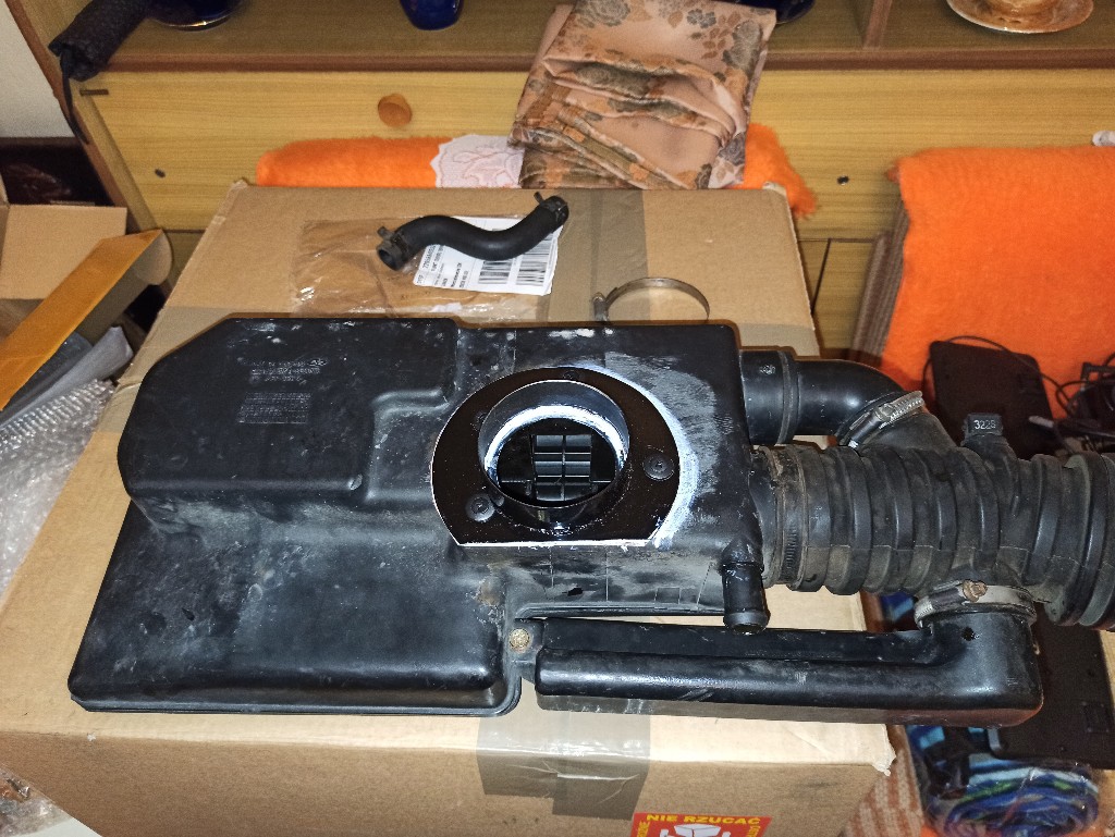

Jutro grandę finale. Tylko guma zaczyna pękać i nie jestem pewien jej dostępności. Jakiś czas wytrzymać musi...

Jakim klejem robiłeś połączenie blachy z plastikiem?

Post autor: papieju » 12 lis 2020, o 19:00
Jest Dirco/przekładka z tekturki/Dirco a całość na 4 spinki 6-tki takie jak do nadkoli. Trzyma się fest

Post autor: krzych1b » 12 lis 2020, o 19:17
Dobry patent. Nie będzie ci pękać z czasem? Bo Dirko twardnieje. Ja składałem pokrywę zaworów ( metalową )na Dirko i zaczyna mi się pocić na półksiężycach .

Post autor: papieju » 12 lis 2020, o 19:25
Się okaże. Innego wyjścia nie mam, tych rezonatorów nigdzie nie ma a rurki z Rezzo nie chcę bo brudzi przepustnicę

Post autor: papieju » 12 lis 2020, o 21:19
3d nie chciałem bo kilka projektów jakościowo dawały dużo do życzenia dwa nie miałem skanu w 3d, kołnierz dorobił spawacz na wymiar. Traktuję to jako tymczasowe, może gdzieś kiedyś dostanę ten nowy rezonator

Post autor: papieju » 13 lis 2020, o 16:17
Ożywiłem bestię, zrobiliśmy kilkadziesiąt km i wszystko gra. Pozostaje olej do zmiany, czujnik wałka i wąż chłodnicy. To już po weekendzie
