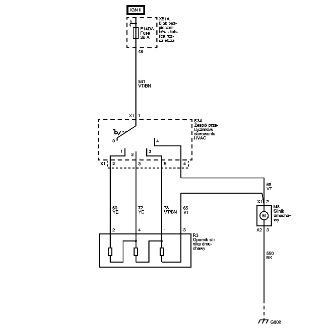

Ciekawe jak może być ze jedno pokrętło świeciło, a drugie nie. :zastanawiasie:

Ale jest jedna dioda, a pokrętła są trzy, a zasilanie jedno.
Kolega pisze na innym forum ze kabelek był urwany i dlatego nie świeciło, ale jak to może być ze zasilanie urwało, a pozostałe dwa pokrętła świeciły.

etac_owiec pisze:Ciekawe jak może być ze jedno pokrętło świeciło, a drugie nie. :zastanawiasie:
no, ale Ty podałeś schemat podświetlania panelu od nawiewów manualnych, a nie klimatroniku :) , a tu chyba jest troszeczkę inne rozwiązanie.
Re: oświetlenie pokrętła klimy
Post autor: etac » 16 kwie 2014, o 06:38
Wlasnie ze od klimatronika, dla manualnej nie ma takiego schematu bo tam wszystko jest na linkach

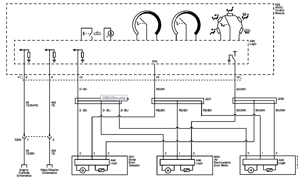

a to jest klimatronik i ja właśnie mam takie podświetlanie i środkowa gałka nie jest podświetlona
podałeś schemat takiego sterowania
Post autor: etac » 9 maja 2014, o 10:20

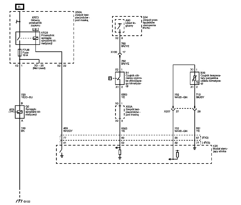

Nie będę się kłócił, bo jeśli to błąd jest w TIS. Ja wybierałem wg opisu w manualu i na pewno wybierałem klimę jak na zdjęciu powyżej.
To zdjęcie poniżej to MY2013, wiec inne miejsce w schematach. :piwo3:
A taki właśnie jest schemat dla manualnej klimatyzacji.
I oddzielnie dla włącznika klimy
czyli, krotko mówiąc nie ma nic. Schematu nie ma dla tych podświetleń, co jest bardzo ciekawym faktem.

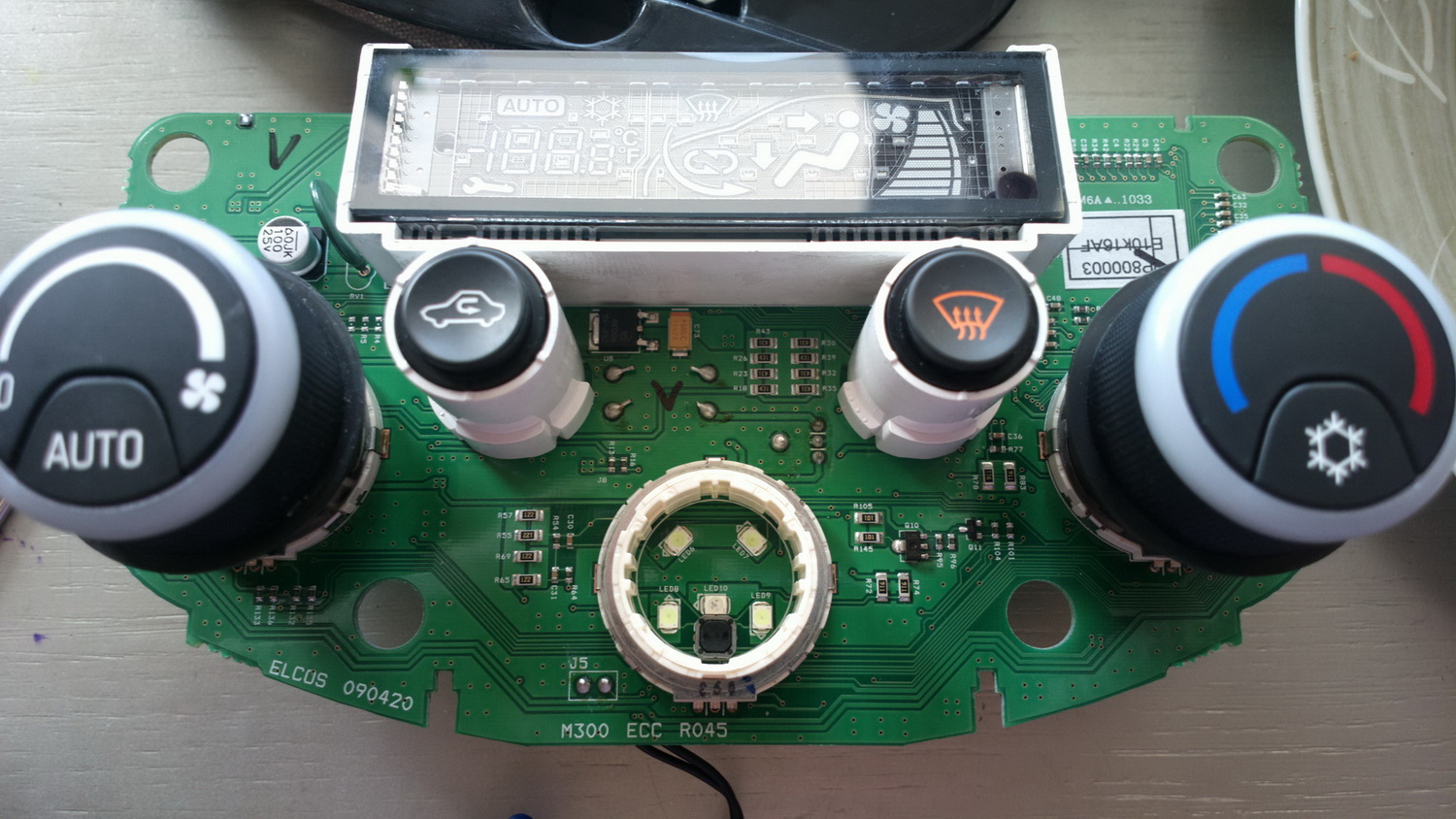

Przyszedł "nowy" panel od klimy. Rozebrałem stary i kurczę dziwnie, bo pokrętło, które mi nie świeciło podświetlane jest czterema diodami i żadna nie świeci. Teraz znów w wolnej chwili podłączę stary i miernikiem pomierzę czy dochodzi zasilanie. Teraz to już z czystej ciekawości mszę posprawdzać jaka jest przyczyna, że akurat cztery diody przestały świecić.
