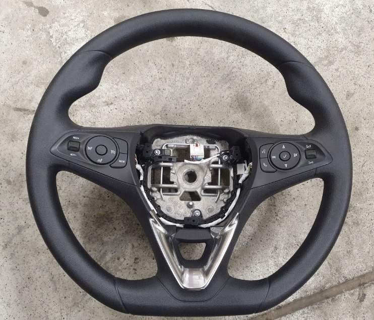

Re: Części od Opla???
Generalnie wydaje mi się, że bedzie pasować, ale wolę dopytać.
Czy są jakieś przeciwskazania, aby przełożyć kierownicę z Corsy E do Cruze? Przekładka razem z poduszką, bo innej opcji nie widzę.
Z tego co widzę to przekładka z Corsy F nie jest możliwa, ze względu na niekompatybilną multifunkcję.

- KapralTM
- Posty: 251
- Reputacja: 20
Corsa E ma fizycznie te samą wtyczkę co Cruze. Jeżeli ułożenie pinów jest inne to da się to przerobić.
Musze zatem poszukać gdzieś w okolicy poduchy z Corsy, aby rezystancje sprawdzić.
Rezystancja poduszki nie powinna być problemem, w większości samochodów jest ona w okolicy 2,2-2,5Ω i dopiero przy większych odchyleniach sterownik pokaże błąd.
Co do złącza to jak będę miał chwilę to postaram się poszukać i porównać schematy ale jest duże prawdopodobieństwo że też będą takie same.
Niestety ale wtyczek nie zweryfikuje, nie mam schematów do Corsy E.
Pzy tej kierownicy prawdopodobnie taśma kierownicy nie będzie pasować.
