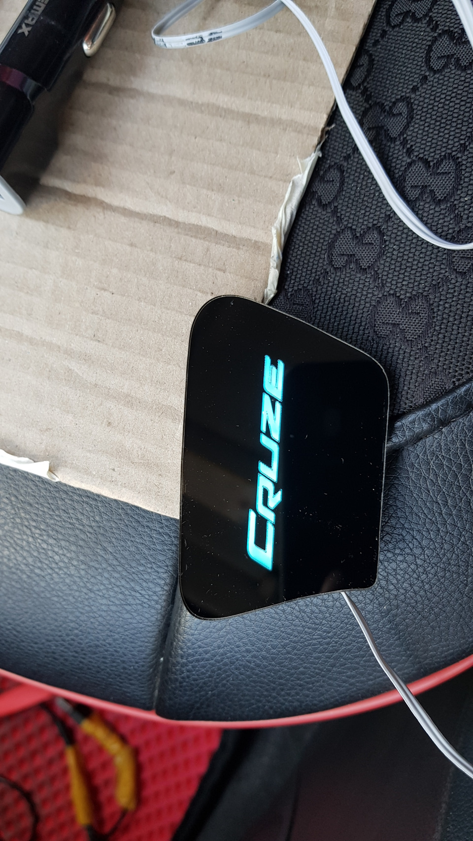

Tak dokładnie to moje :) , ale jeszcze nie zamontowane :(,
Rusek zapewniał , że kolor ma być jak nasz oryginał , a czy będzie na żywo to się okaże :)
Ktoś się ostatnio na D2 nimi pochwalił :D
https://www.drive2.ru/l/500988625979179893/
są z tego samego źródła więc będą świecić tak samo.

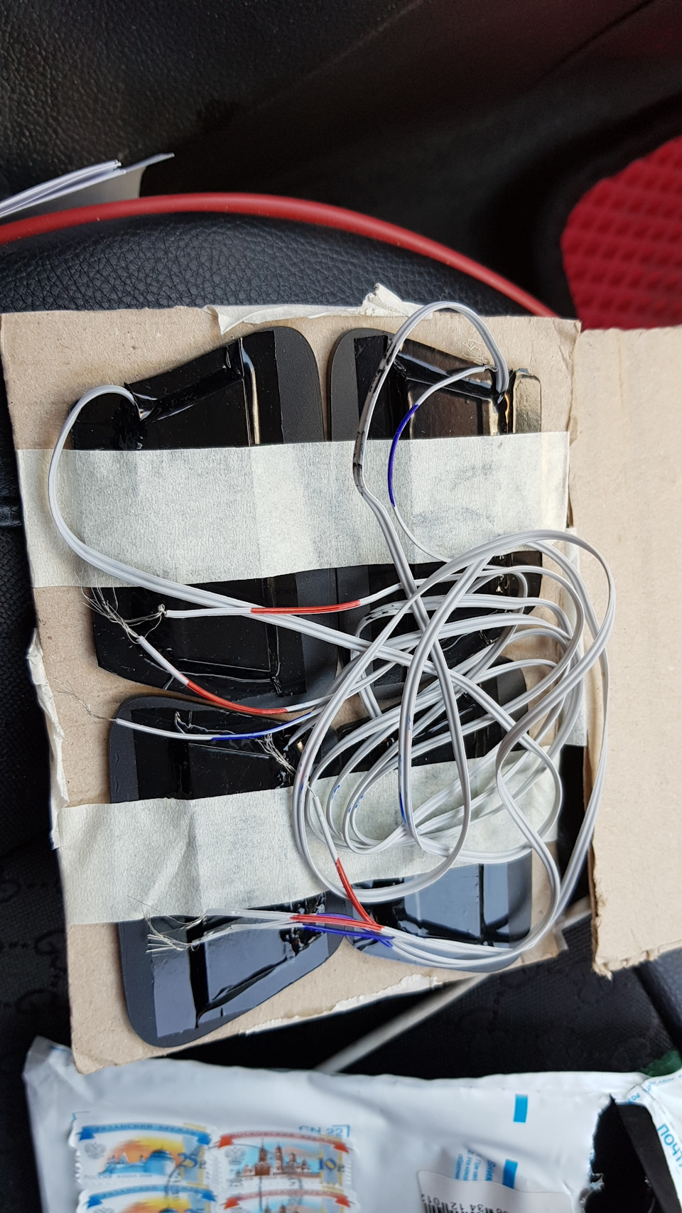

Wyglądają trochę na chałupniczą robotę
Wyglądają jak te etaca z ali, ale przerobione przez kogoś na cruzakowy akwamaryn,
więc możliwe że ktoś dopadł oryginalne diody aquablue, przerobił na nim nakładki z ali i puszcza w świat :)
A i jeszcze autor wspiu pisze w komentarzach że zasilanie wziął z przycisku podnoszenia szyby :mrgreen:
masz usera na D2 to możesz dopytać go jak jeśli tak Ci zależy ;)

Śledzę na bieżąco D2 ale nie widziałem tego wpisu, Hmmm to jest z Ali ja swoje zamawiałem z Rosji , więc koleś rzeczywiście puszcza w świat. Między innymi dlatego zamówiłem to oświetlenie bo właśnie Rusek zapewniał mnie że wezmę zasilanie z przycisku podnoszenia szyb, no ale cóż bywa heh ,wiem że od strony kierowcy zasilanie biorą z pokrętła sterowania lusterkami ( ale z tego co się orientuję to tylko to zadziała w drzwiach kierowcy ), tak czy siak dzięki za link :) Rzeczywiście metoda wykonania chałupnicza ( nawet zapakowane były w taki sam sposób ) , ale wyglądają na wykonane rzetelnie i nawet dorzucił rezystorki :) Napisałem do niego , zobaczymy czy odpisze :)......cytuję odpowiedz ,, przecież jest jeden drut na przycisku otwierania okna ''

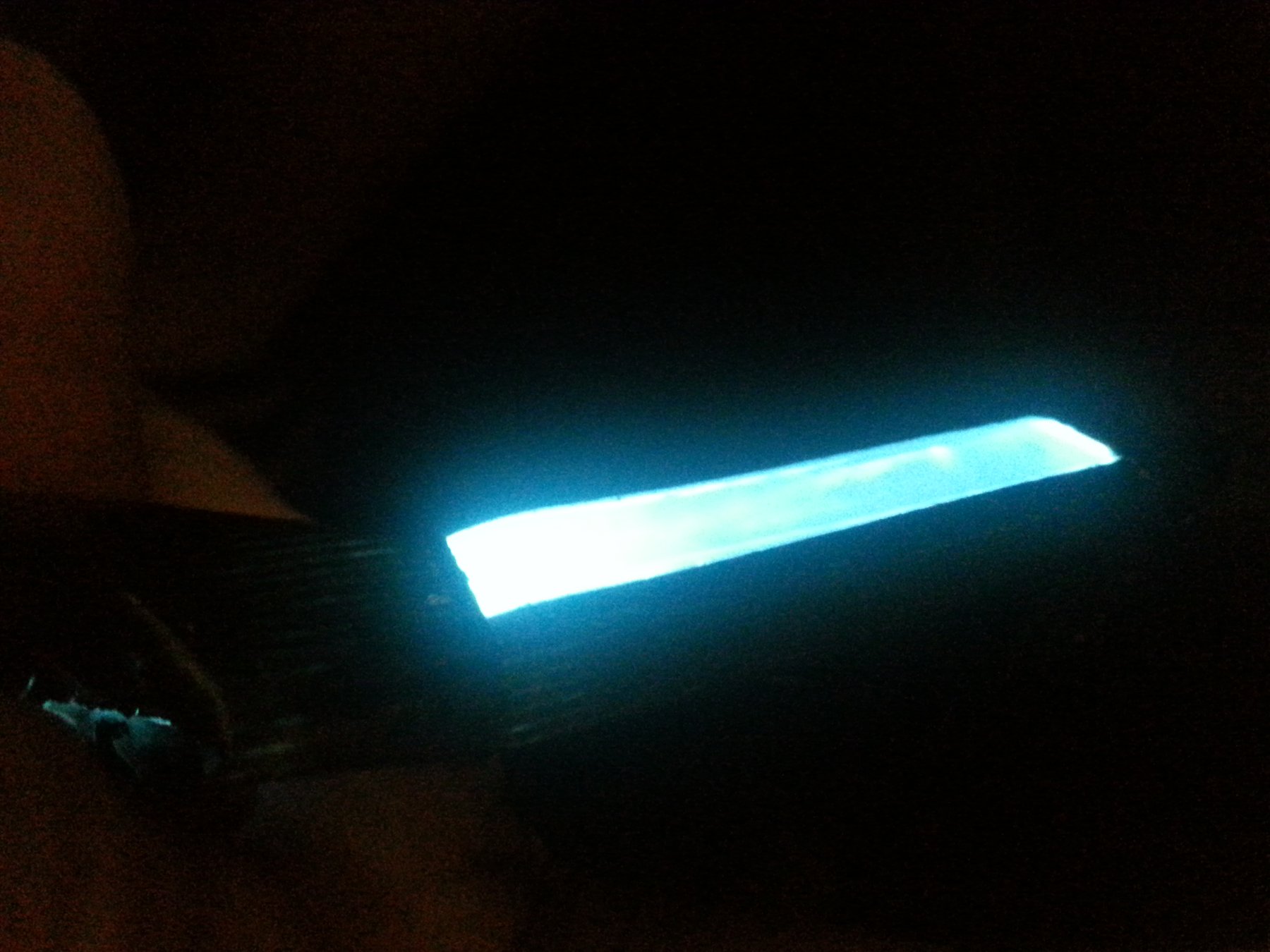

mod ukończony! :D

Wyglada fajnie ale nie wiem czy tego błękitu nie jest zbyt dużo?
Re: Otwarcie drzwi i oświetlenie
Post autor: C77 » 10 maja 2018, o 22:28
To nie błękit, to nasz fabryczny akwamaryn! :Y

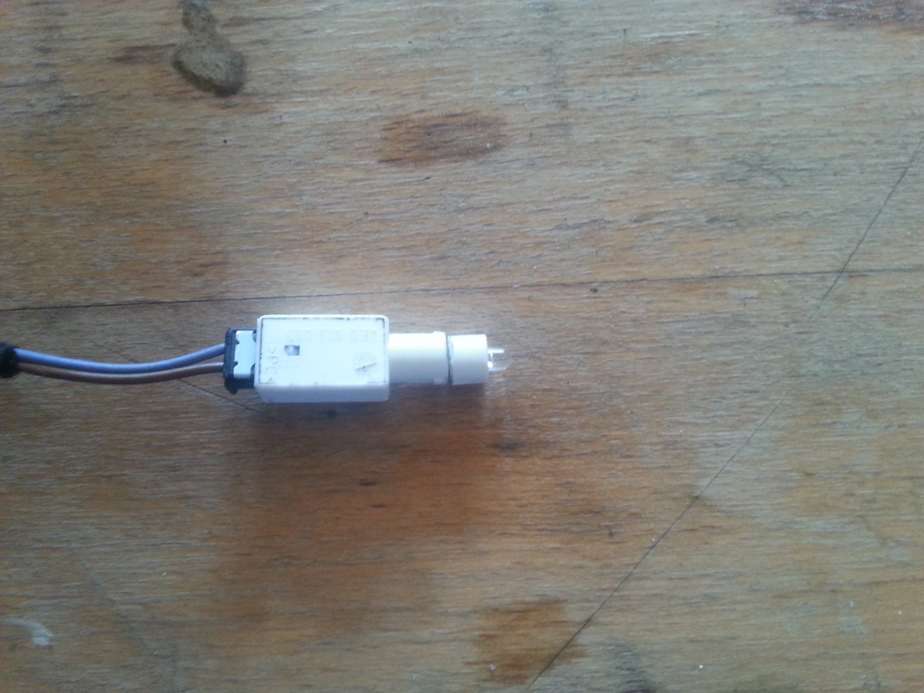

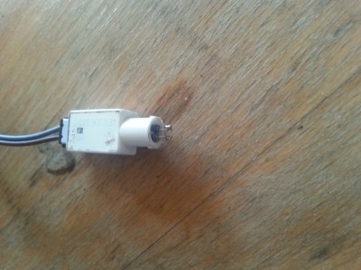

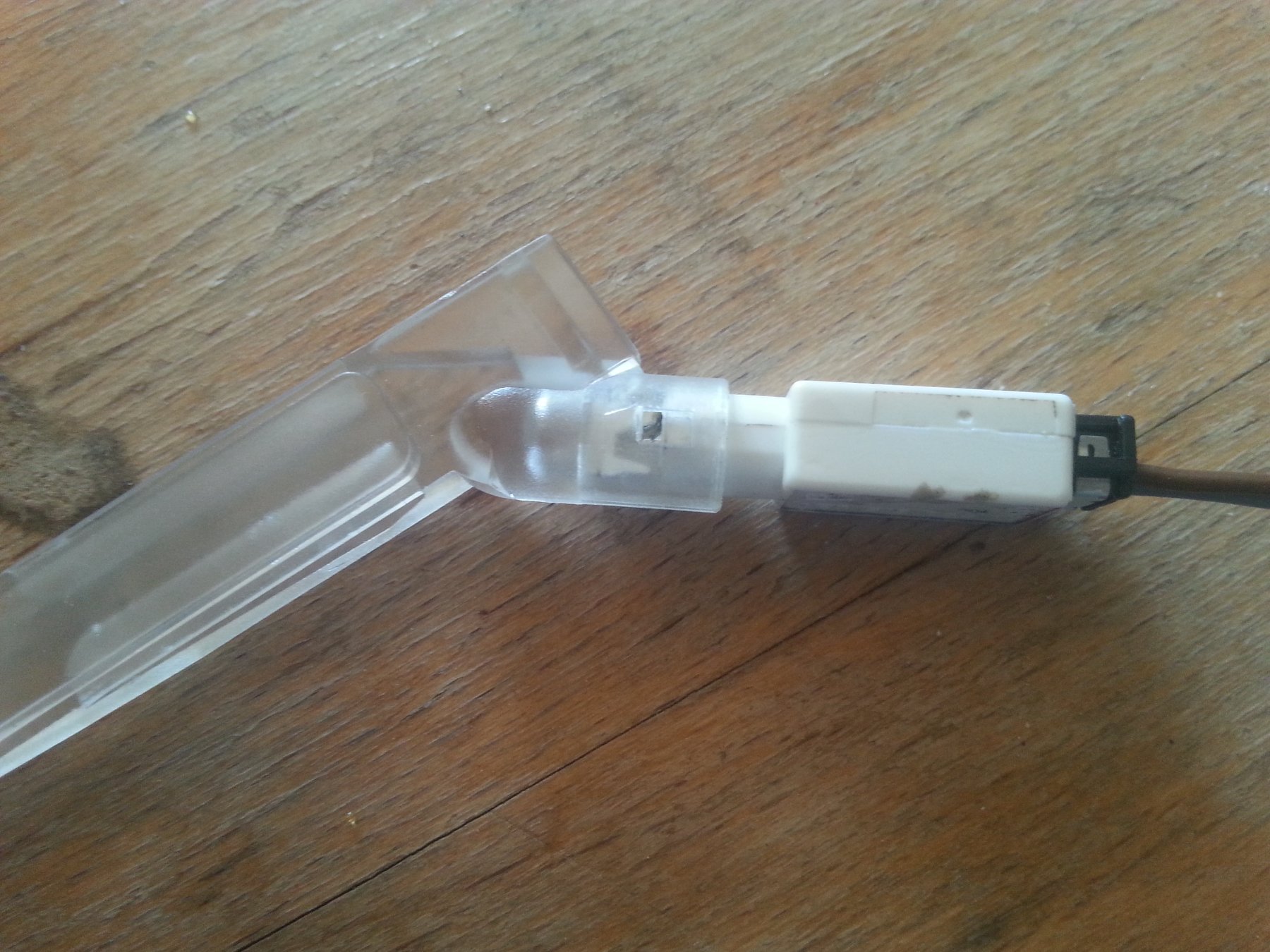

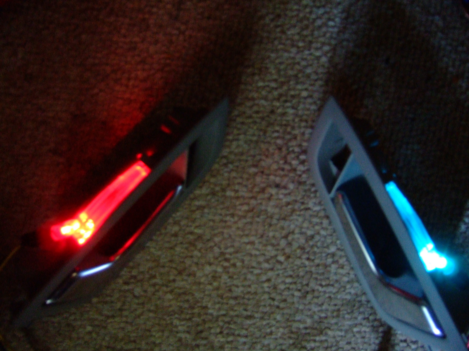

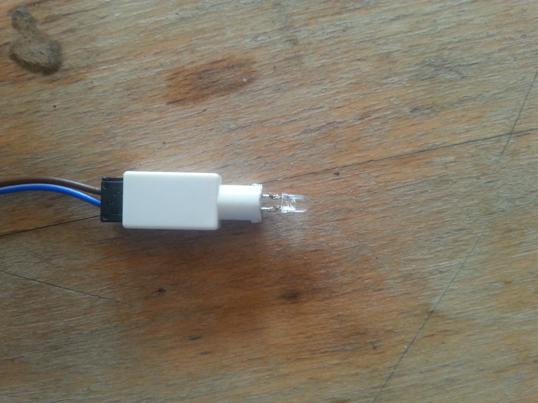

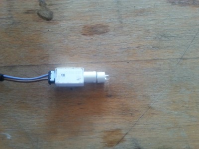

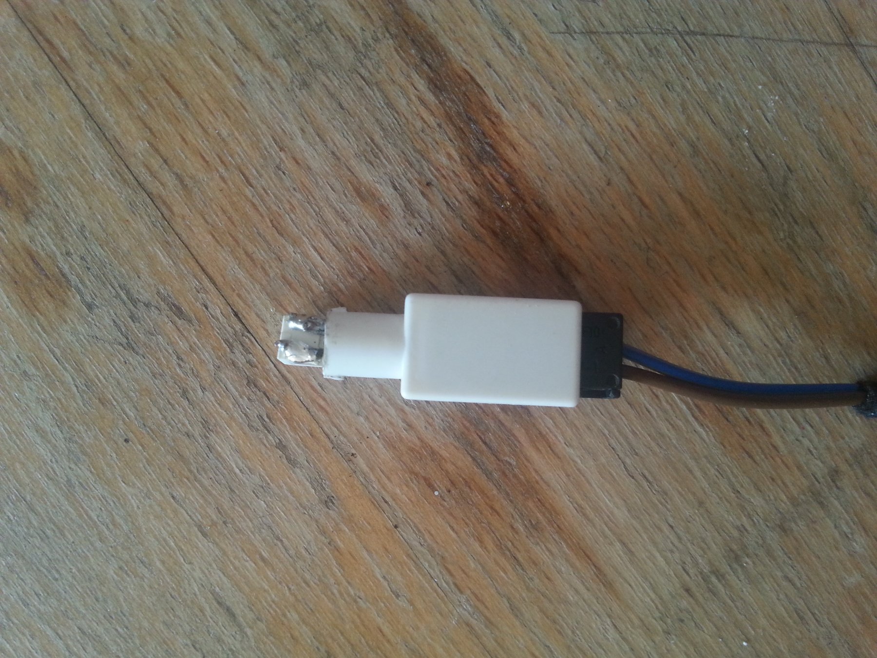

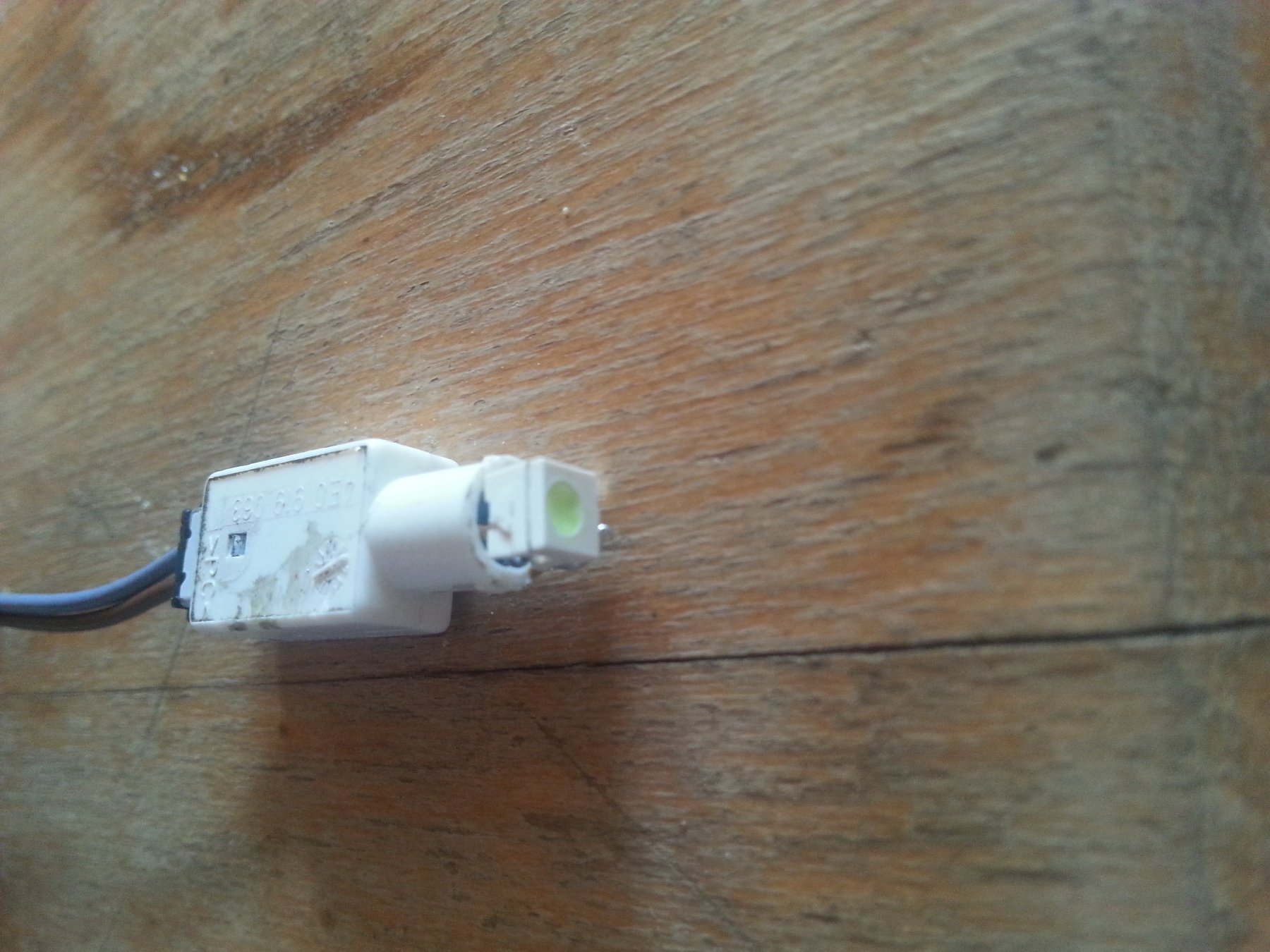

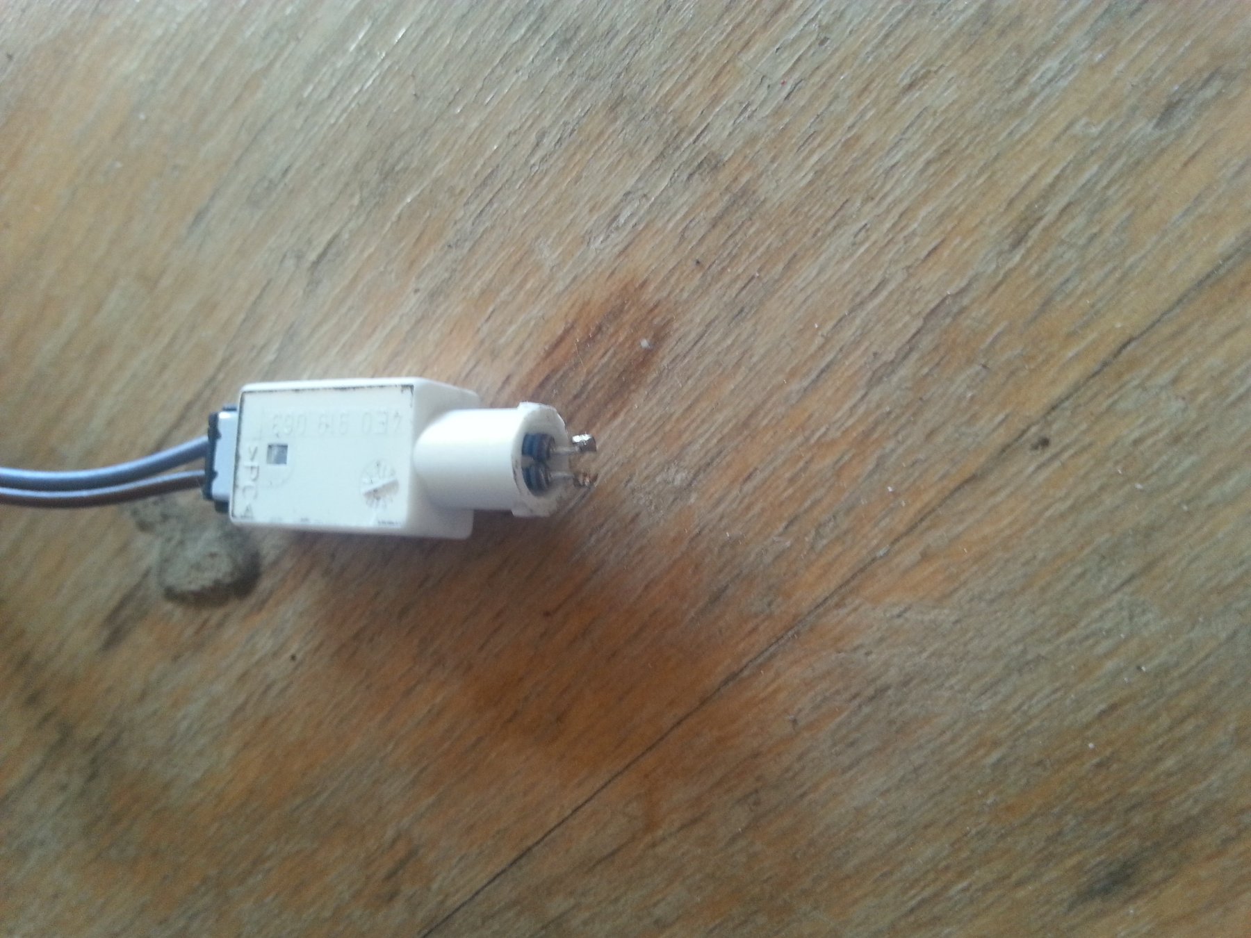

Na prośbę Dawida wziąłem się za wykonanie światłowodu do podświetlenia klamek zapożyczonego z audi. Wrzucę taki manualik z tego jak przerobiłem diodę, może komuś się przyda. Trzeba tylko trochę cierpliwości i diodę 4040 SMD np. z podświetlenia radia . A więc:
Wyciągamy plastik z diodą ze światłowodu i obcinamy ok 4mm koniec tak, aby motylki zatrzaskowe pozostały i dostajemy się do nóżek starej diody.
Następnie obcinamy starą diodę i wlutowujemy nową. Miejsca w światłowodzie nie ma za wiele więc trzeba to zrobić w miarę dokładnie.
A oto efekt:
Zmierzyłem napięcie na diodzie (podłączona testowo do pokrętła świateł) i przy pełnej intensywności świecenia jest 2.8V dla 12V a przy minimalnej 2.7 dla 8.5V, więc efekt ściemnienia jest mało widoczny. W sumie diody panelu od klimy czy pokrętła świateł ściemniają się nieznacznie w porównaniu do tych z radia i paneli szyb ale przecież te są inaczej sterowane.
Pytanie do osób, które takie podświetlenie wykonały, mianowicie skąd zasilanie do tego podświetlenia?

To chyba z wnętrza przycisku w takim razie. Lampki kurcze jeszcze nie wysłane, ale w tym tygodniu je dostaniesz na pewno :)
X7 pin 9
Ciekawy pomysł. Rozważałem to kiedyś dla 3528, ale w ten sposób jesteś skazany na wbudowany rezystor Audi (wielkość)
jaki dali dla czerwonej diody 3 mm w podświetlenia klamek.
Nie pamiętam już jego wielkości bo się do niego dobrałem z ciekawości rozcinając całą oprawkę wzdłuż,
ale ta intensywność świecenia całości w oryginale Audi (bardzo lekka) w praktyce równa się ilości światła 3528 aqua blue na rezystorze 47K,
OFC na maksymalny rozjaśnieniu pulpitu.
W każdym razie efekt połączenia org res Audi + 4040 aqua blue wyjdzie dopiero w praniu
i będzie niezamienialny, oby był zadowalający ;)

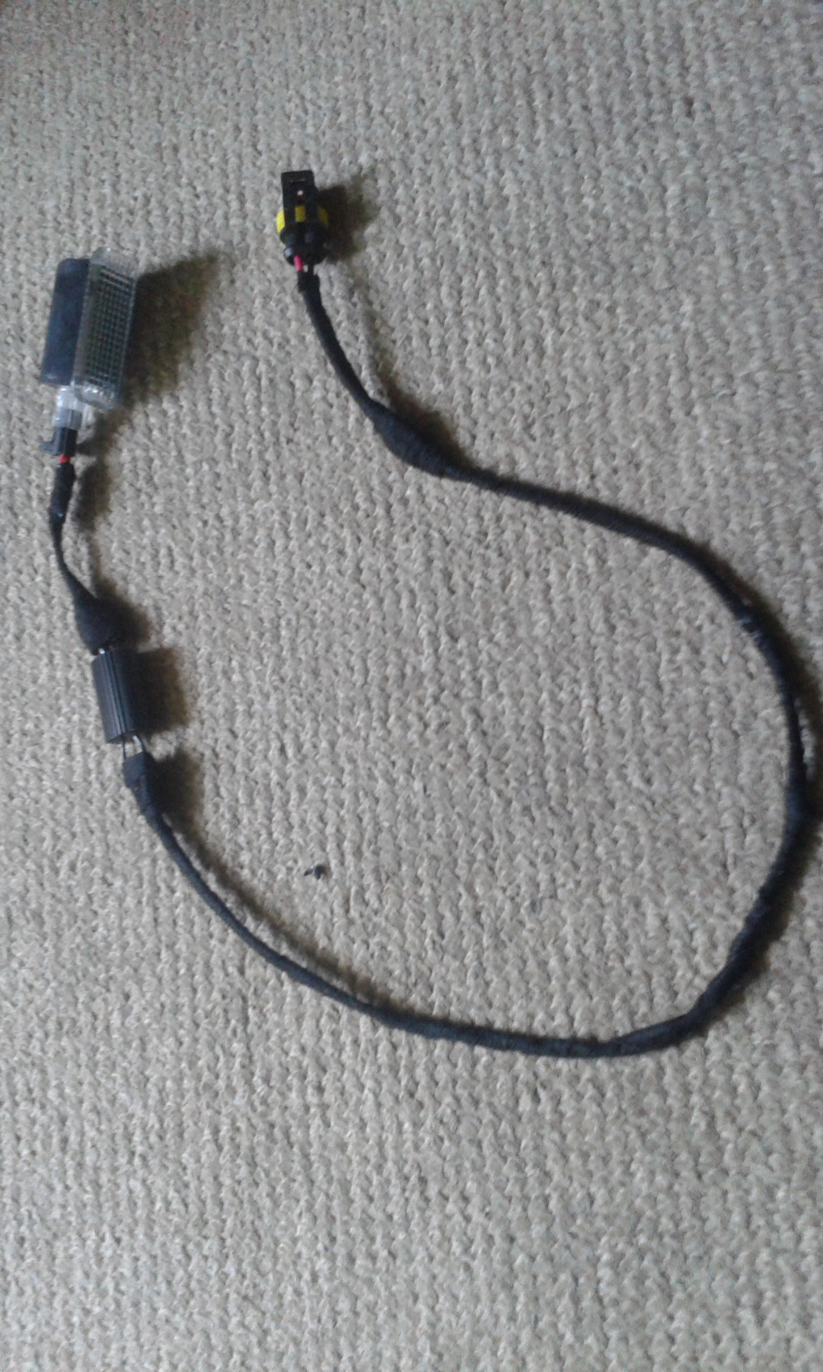

Oprawki mam dla szklanych żaróweczek, ale ledy można bez przeszkód wrzucić. Ja dałem takie:724600754efba7abba7215954770.jpg
Mają niby can-busa ale zwykłe też mogą być, nie będzie tu błędu spalonej żarówki ;)
Nie mogą być zwykłe ledy same,
chyba że z filtrem dla Canbus, żaróweczką, czy czym tam sobie jeszcze ktoś wymyśli.

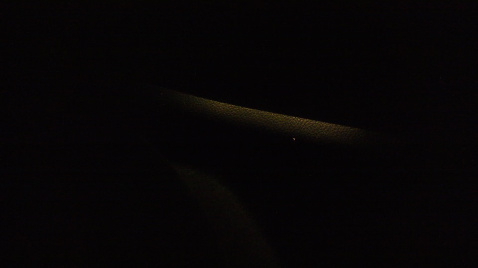

Nie chodzi o błędy lecz o co innego, o świecenie na ćwierć mocy po zamknięciu auta.
Masz po prostu szczęście że takie dedykowane pod Canbus założyłeś pomimo że nie wiedziałeś iż takie tam trzeba ;)
bo wówczas byłaby szansa, że nocą ujrzałbyś taki widok spod drzwi
[lampy świecą na 1/4 mocy pomimo zamkniętych drzwi]
albo zastał rano rozładowany aku.
Ja zakładałem już u siebie nowszą wersję tych lampek od VAG gdzie wkład ledowy jest zintegrowany z całą lampką,
więc żeby nie ryzykować od razu dałem po filtrze dla Canbus na przewód i cieszę się dobrym snem :D

Rzeczywiście tak jest :shock: Aż poszedłem sprawdzić i zwykła dioda zapala się delikatnie chwilę po zamknięciu drzwi. Swoją drogą myślę, że zauważyłbym ten skutek gdybym od razu włożył zwykłą diodę bo robiłem testy ale już na tej lampce z CAN dlatego nie wyszło nic takiego :lol:
