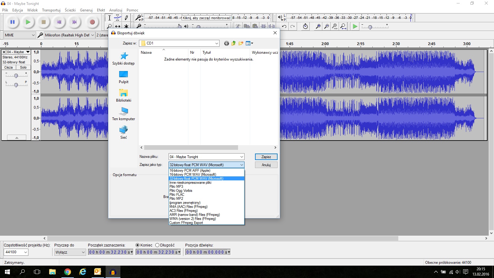

chce sobie dzwonki pozamieniac w MyLink, a dzwonki w nim są w rozszerzeniu .pcm.

W telefonie dzwonki są w folderach systemowych do których standardowo nie masz dostępu. Wyciągnij z mylinka jeden plik .pcm to się sprawdzi czy to jest standardowy WAV ze zmienionym rozszerzeniem (biorąc pod uwagę że to jest Windows CE to na 99% tak będzie).

No ale jeszcze może mięć próbkowanie np. 22KHz albo 8KHz i zmienioną bitowość (8/16) także warto by było sprawdzić na oryginalnym pliku.

Poniżej instrukcja jak wyeksportować plik w Audacity. Chyba wszystko jasne...

Re: Ciekawostki z MyLink
Chyba lepiej nie trzeba wyjaśniać:

no własnie NIE. Mam inna wersje programu i ten juz nie zapisuje w pcmAdamT pisze:Poniżej instrukcja jak wyeksportować plik w Audacity. Chyba wszystko jasne...

Plik stworzy z rozszerzeniem RAW. Musisz sobie zmienić na PCM, ale tego się chyba domyśliłeś... ?

no w tym zakresie nie wiem, co i jak.
No mam RAW i co dalej?

Jak zapiszesz sobie swój dźwięk zgodnie z instrukcją którą dałem wyżej, zmienisz nazwę pliku z ringxx.RAW na ringxx.PCM to wrzucasz to do mylinka zgodnie z instrukcją którą sam umieściłeś. Nie do końca wiem na czym utknąłeś...

u mnie jest tak przy eksporcie

Porównaj mój zrzut ze swoim i włącz myślenie
wszystko masz jak na tacy...
