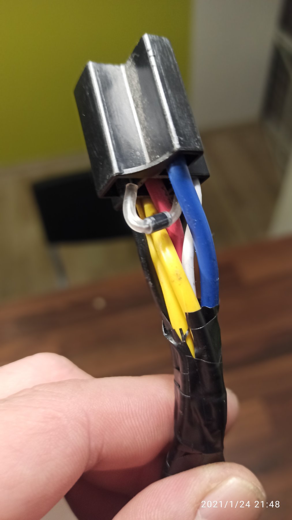

wszim pisze:
25 sty 2021, o 20:20
Żółty do masy!

Re: Swiatła w Cruze
Post autor: wszim » 25 sty 2021, o 21:55
Żółty do masy.

Re: Swiatła w Cruze
Post autor: wszim » 25 sty 2021, o 21:58
Dasz radę podłączyć żółty kabelek do masy. I napisać czy pomogło.

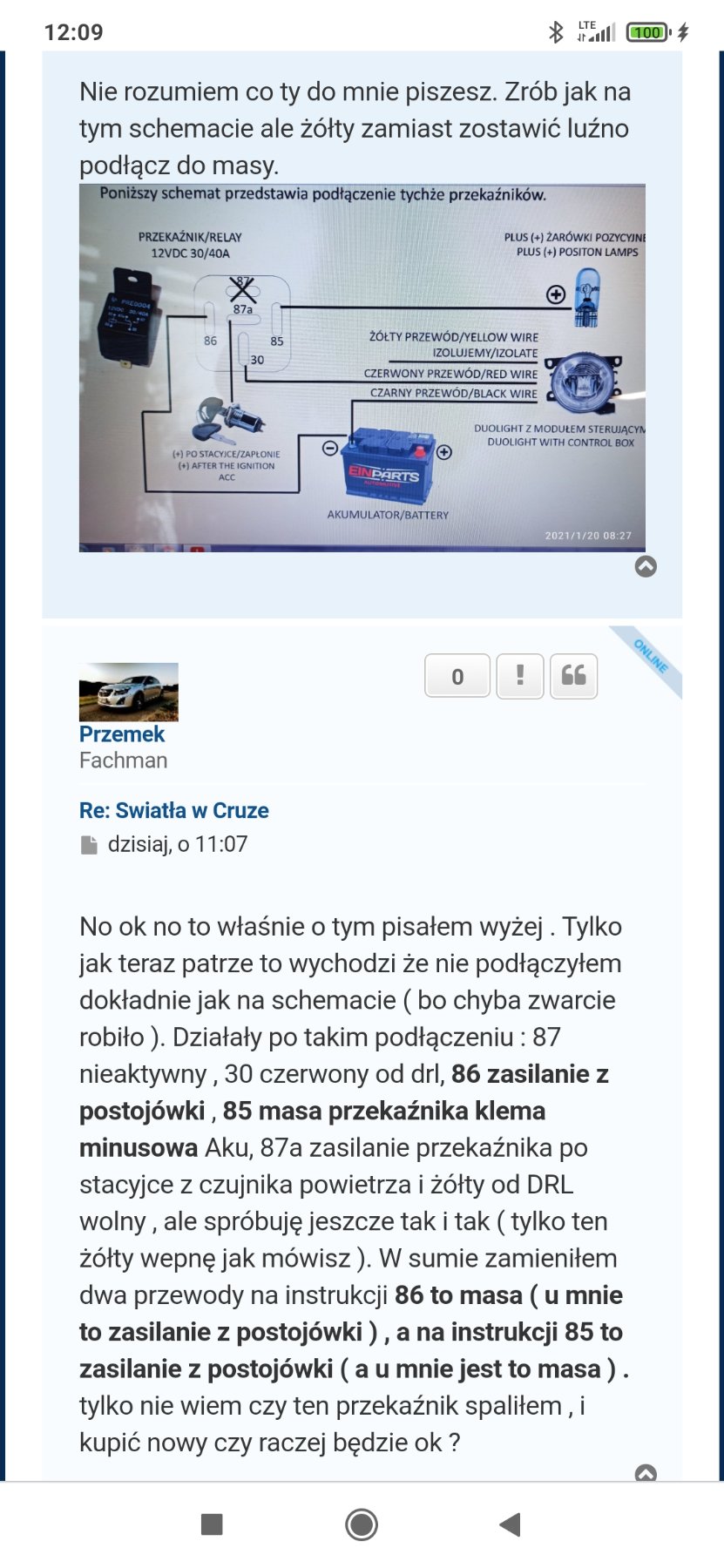

Re: Swiatła w Cruze
Post autor: Przemek » 25 sty 2021, o 22:02
Czyli podłączam jak z instrukcji i żółty do masy akumulatora , a jak nie pomorze to podłączam jak miałem teraz ( wersja Mariusza ) i również daje żółty do minusa akumulatora.

Re: Swiatła w Cruze
Post autor: Przemek » 25 sty 2021, o 22:14
Ok czyli fabryczna ( nie będę narazie mieszał bo dokładnie nie pamiętam ale przy niej chyba przekaźnik nie ,,pykał,, czyli się nie załączał,hmm ale może właśnie dlatego że żółty przewód zostawiałem wolny) ale jutro to sprawdzę na 100%, a wersja Mariusza to właśnie wytłuszczone zmiany w tekście.

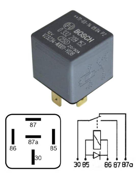

Post autor: wszim » 25 sty 2021, o 22:24
Żółty nie mógł mieć znaczenia dla przekaźnika. Mariusz mógł dobrze sugerować polaryzację podłączenia cewki przekaźnika. Bo wg tego co pokazywałeś masz diodę w podstawce, czyli ona wymusza gdzie + a gdzie minus na te dwa piny cewki 85 i 86. W jedna stronę dobrze będzie działać a w drugą będzie robić zwarcie i zapewne krzyk z BCM. Natomiast nie wiem jak tam jest podłączona dioda. Nie wiem czy tu się zachowuje jakieś standardy numeracji tych pinów i włączania diody. Myślę inżyniersko, nie znam standardów elektromotoryzacji.
Tak. ten schemat jest zły gdy jest tam dioda. Bo standard podłączonej diody jest taki
Czyli trzeba zasilić cewkę przekaźnika tak jak radził Mariusz. Masa na 85 a na 86 zasilanie postojówki. Wtedy dioda jest podłączona zaporowo i gasi przepięcia a nie tworzy zwarcia na zasilaniu przekaźnika.
A do tego żółty do masy :D
Re: Swiatła w Cruze
Post autor: Przemek » 25 sty 2021, o 22:44
Obrazek się nie załączył ☹️ ale ok rozumiem że mam podłączyć tak jak miałem tylko żółty mam podpiąć pod minusowa kleme akumulatora i tym sposobem po jakimś czasie przekaźnik nie powinien zacząć świrować . Ok jutro spróbuję dzięki 😉👍
Re: Swiatła w Cruze
Post autor: wszim » 25 sty 2021, o 22:45
Uszkodzić mogłeś diodę. Uszkodzona może robić teraz zwarcie, niezależnie jak się podepniesz. Przekaźnika teoretycznie nie mogłeś zepsuć.

Re: Swiatła w Cruze
Post autor: Przemek » 25 sty 2021, o 22:51
Sprawdzałem wczoraj diodę miernikiem i w jednym kierunku było 0,98 a w drugim nie było wcale więc raczej nie jest uszkodzona. To może nie kupować kolejnego przekaźnika tylko spróbować na tym co mam .

Re: Swiatła w Cruze
Post autor: wszim » 25 sty 2021, o 23:02
Dioda sprawna. Przekaźnik sprawny. Żółty do masy.

Post autor: barus » 26 sty 2021, o 13:30
A to jednak jest dioda w podstawce, czyli schemat podłączenia LED niedostosowany pod tą diodę, bo ona chyba jest podłączona standardowo w podstawce i dlatego zwarcie.
Ciągle mówicie o jakimś schemacie Janusza, którego nigdzie nie widzę :zastanawiasie: .
Czyli to musi zadziałać, bo faktycznie żółty kabelek jest jednak włączony do układu modułów i służy do przełączenia trybów pracy LED, nieuziemiony działa jak antena i zbiera zakłócenia z instalacji.

Re: Swiatła w Cruze

Re: Swiatła w Cruze
Post autor: Przemek » 26 sty 2021, o 16:19
Panowie póki co wszystko działa 😁😃👍jak długo zobaczymy w ciągu najbliższych kilku dni. Serdecznie dziękuję za pomoc a na wiosnę wrócimy do pasków LED nad lampami😃😁( hmmm spróbuję do nich zamontować ten stabilizator napiecia ,może uchroni je to przed skokami napięcia😁)
