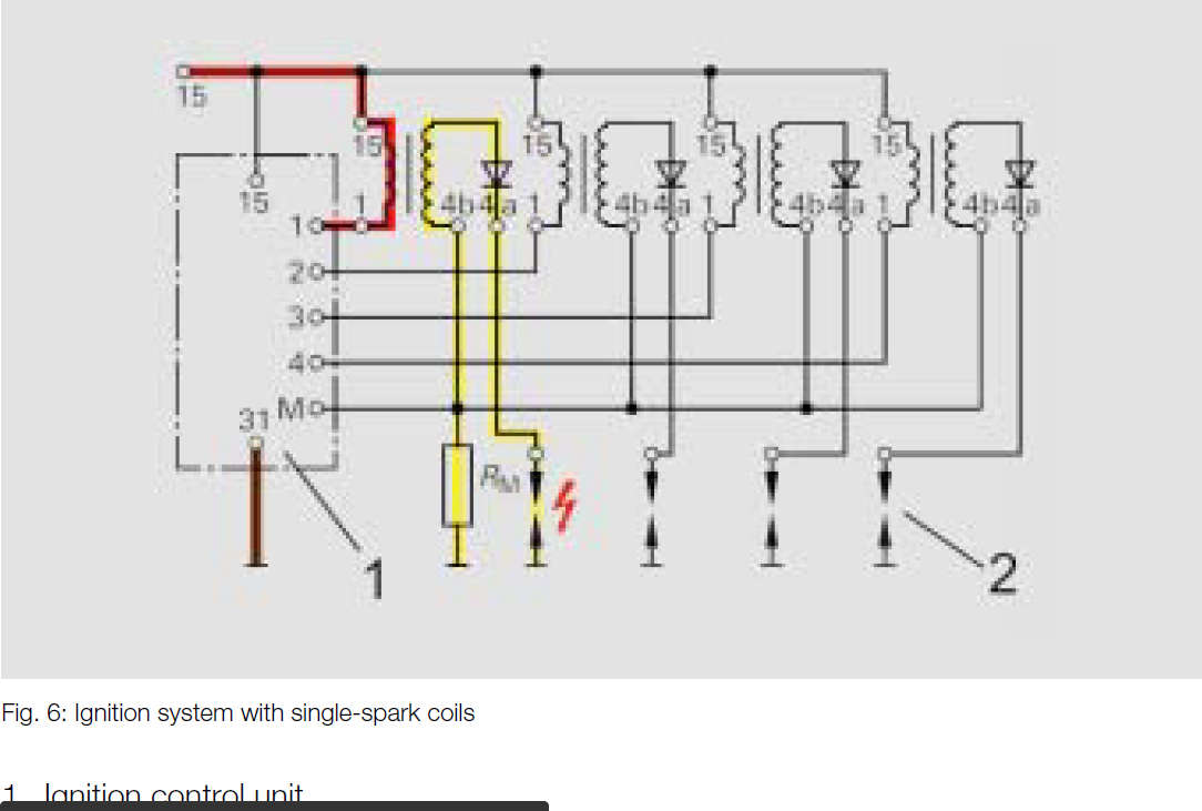

Nie tylko kabelkologia, ale np. odwrotna polaryzacja cewek. Przydałby się schemat zasilania tych cewek w Oplu.

Konradoo przesłał mi dwie uszkodzone listwy zapłonowe o takim oznaczeniu: PET-GF 40.
Gdybyś mógł zdobyć schemat modułu sterowania tej listwy zapłonowej w Oplu to byłbym bardzo wdzięczny.

Okazuje się, że konradoo przysłał mi dwie różne cewki, jedna ma 6 a druga 7 pinów i chyba obydwie z Opla.
Nie zauważyłem tego od razu. Muszę jeszcze je dokładnie porównać, pomierzyć. Tą 7-mio pinową już rozwaliłem na czynniki pierwsze i z tego co się do tej pory zorientowałem, to różnią się miedzy sobą zasadniczo.
Krzychu na razie nic nie szukaj. Jak będę coś potrzebował to napiszę.
BTW
W cewce 7-mio pinowej przy każdej cewce zastosowano 4 układy wysoko napięciowe, dla każdej cewki oddzielnie w obudowie podobnej do TO2205
z 5 nóżkami. Zdjęcie poniżej. Jest to chyba inne rozwiązanie niż w cruzakowej cewce, bo porównując, mierząc oporności pomiędzy odpowiednimi pinami zdecydowanie różnią się opornością. Wygląda na to, że cewka w Cruze jest sterowana zewnętrznym stopniem mocy. To tylko na razie wstępna moja opinia. Nie znalazłem w necie tego układu. Może komuś się uda
BTW

Może podsumuję różnicę między cewką zapłonową DELPHI 55561665 stosowaną w Astrze 4J a cewką OE 96476979 zainstalowaną w Cruze.
Niestety tych cewek nie da się stosować zamiennie, bo różnią się miedzy sobą zasadniczo.
Cewka do Cruze wykonana jest tylko z elementów biernych (cewki, rezystory, kondensatory).
Element czynny, czyli stopień mocy sterujący tymi cewkami jest umieszczony poza listwą zapłonową.
Natomiast w oplowskiej cewce stopień mocy umieszczony jest wewnątrz listwy zapłonowej, zintegrowany z pozostałymi elementami cewki.
Wynika z tego, że cewka zastosowana w Oplu jest nowszą konstrukcją, bo przez umieszczenie w niej
elementów czynnych zdecydowanie zmniejsza poziom zakłóceń generowanych przez tą cewkę w stosunku do tej stosowanej w Cruze.
Wobec powyższego trudno jest mi zrozumieć, czemu oplowska cewka jest tańsza od tej z cruzaka?
Przecież ta z cruzaka jest tańsza w produkcji.
Teoretycznie do Cruze można by było dobrać jakąś cewkę wyposażoną w bierne elementy, która przeważnie posiada wtyk 6- pniowy, ale cewka cruzakowa posiada ich 7, czyli już na wstępie wtyczki nie pasują. Nawet gdyby udało się znaleźć taką z 7-pinami, to może się zdarzyć, że kolejność przewodów będzie inna. Taka przeróbka(druciarstwo) według mnie nie ma sensu biorąc pod uwagę fakt, że na rynku pojawiają się różne tańsze zamienniki cewek do Cruze, przykład: http://allegro.pl/cewka-zaplonowa-chevr ... _c=Product
