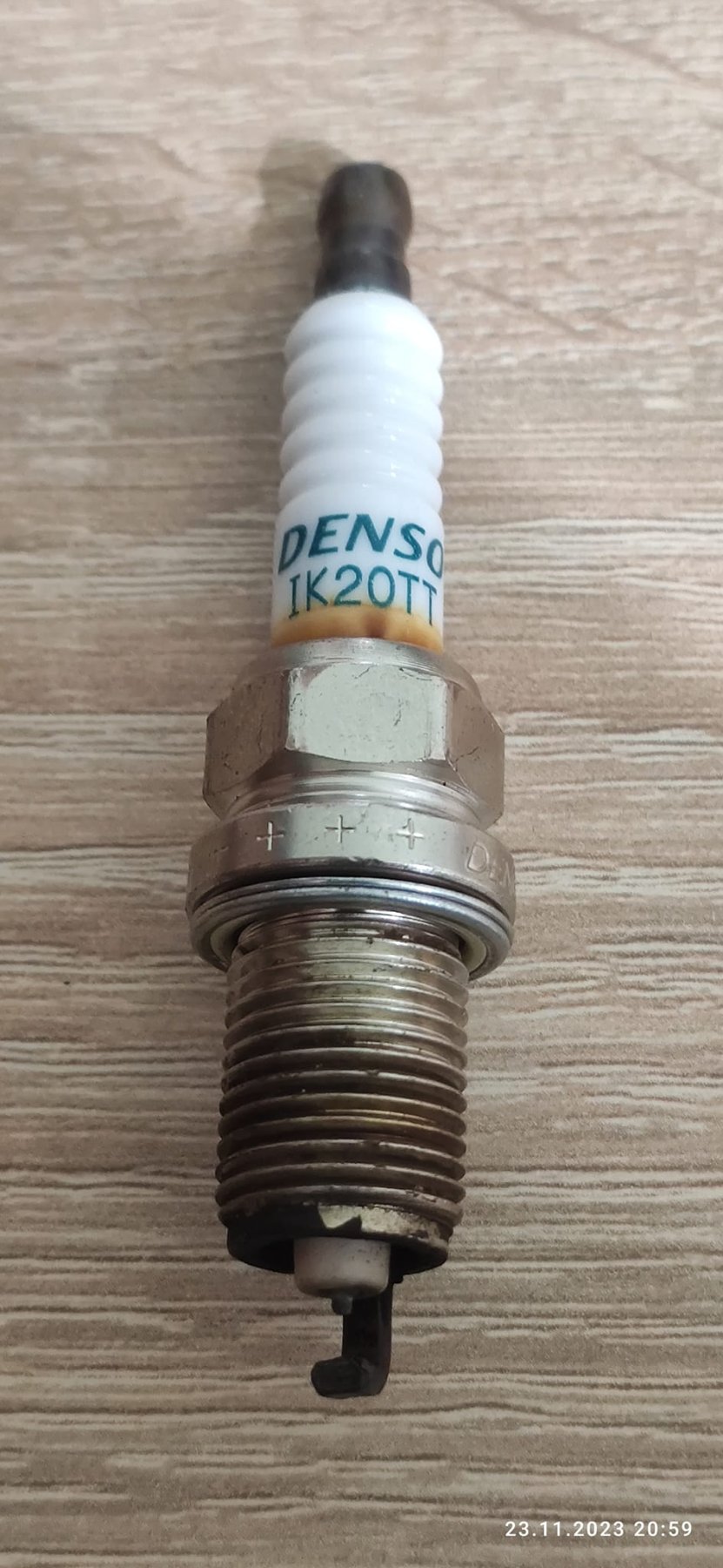

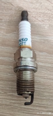

Panowie i Panie czy jest to możliwe żeby świeca zapłonowa po przejechaniu 12 tysięcy km. zrobiła się taka duża przerwa między elektrodami ???
Z 0,9 zrobiło się prawie 3.0
Powiem tak że nie ruszał bym ich jeszcze ale silnik zaczął przerywać na wolnych obrotach i przy dynamicznej jeździe też przerywał + kontrolki kontroli trakcji.
Zmieniłem na nowe i ustawiłem przerwę, teraz pracuje poprawnie.
Tylko nie daje mi spokoju ta duża przerwa na wszystkich 4 świecach.

Re: Jakie świece zapłonowe
Post autor: bubu1769 » 27 lis 2023, o 21:13
Nie cytuj postu pod którym bezpośrednio odpowiadasz.
Takie zużycie świecy może być spowodowane jej kiepską jakością, może trafiły ci się jakieś tanie podróbki, albo coś jest bardzo nie tak z mieszanką ale wtedy świece były by twoim najmniejszym problemem.
Patrząc po zdjęciach Twoich świec obstawiam to pierwsze.
