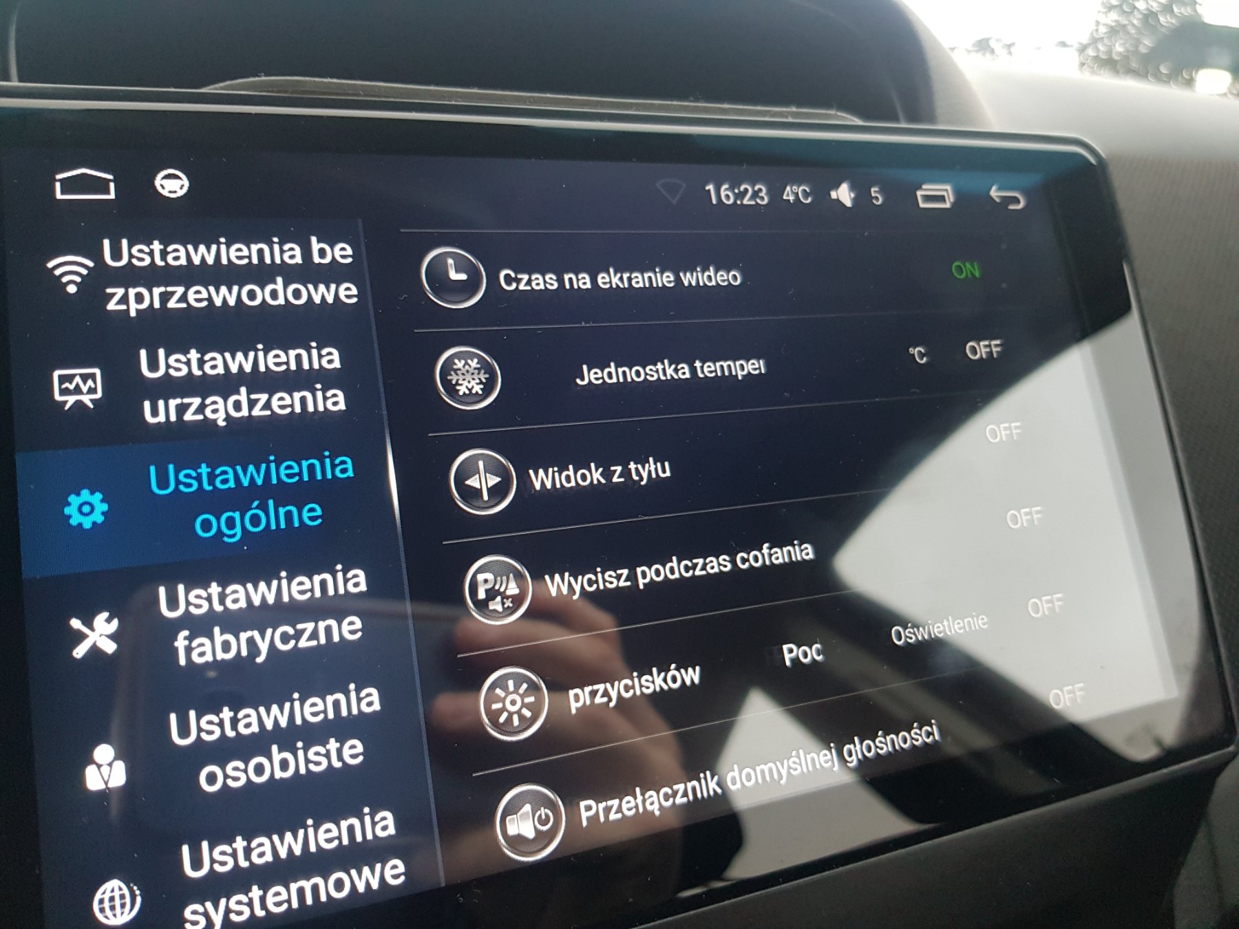

etac pisze:
21 lut 2022, o 17:48
No to kamera źle pokazuje
W lusterku widzisz ten sam obraz co na ekranie?
Kamera pokazuje dobrze, w lusterku widzę to samo co na ekranie
robertz pisze:
21 lut 2022, o 21:47
To chyba po angielski będzie jakoś tak: reverse tilt mirror lub auto mirror folding
Będę szukał czegoś w tym stylu :ok:

a ustawienia kierownica po lewej czy po prawej?

:D) po lewej. Jak przestawiłem na prawą to przy wysiadaniu pokazywał otwarcie prawych drzwi

Opcja "widok z tyłu". Wchodzisz przez ustawienia tableta.
