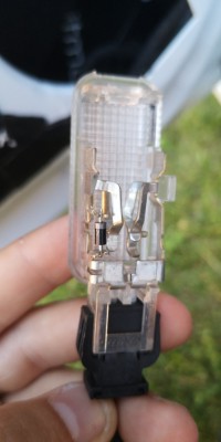

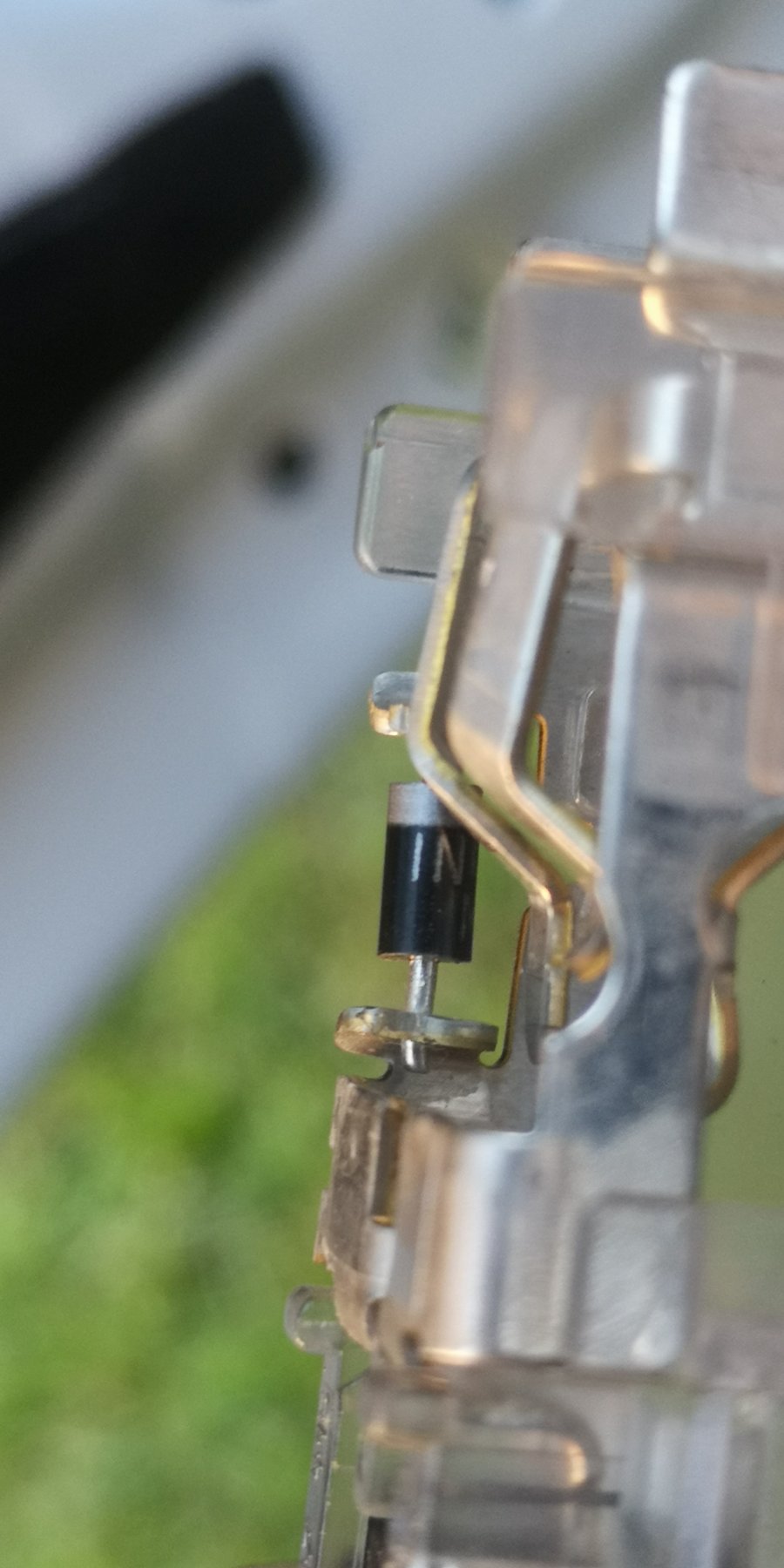

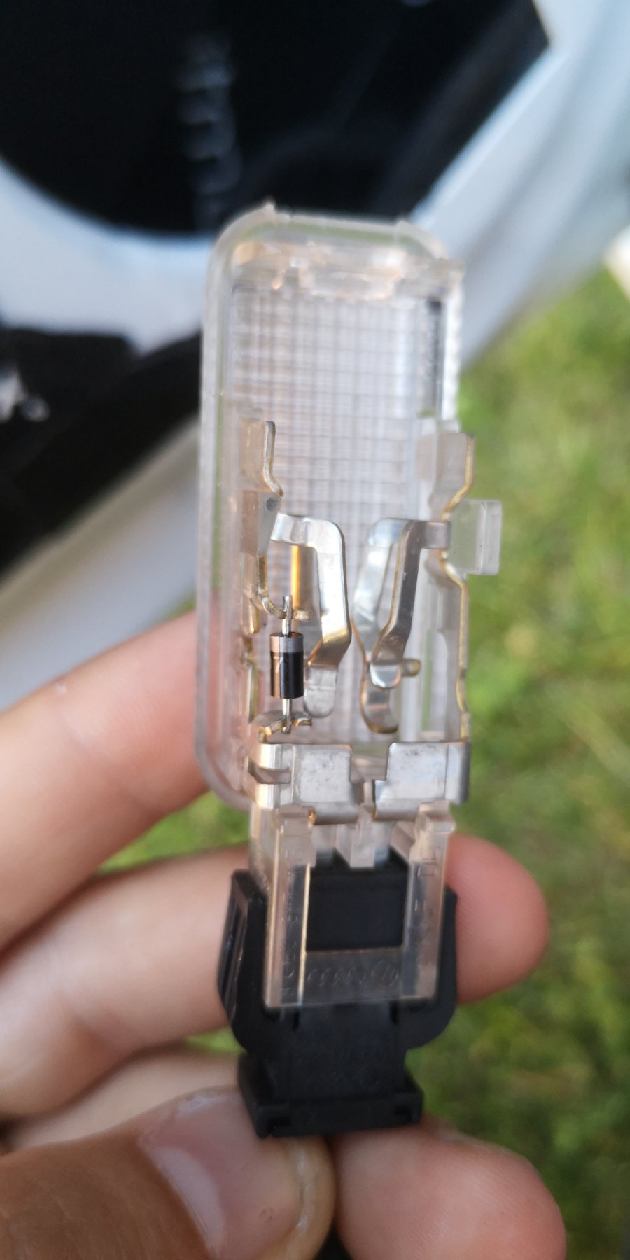

Zauwazylem dzisiaj ze w 1 z 4 moich lampek oswietlenia podloza jest jakas dziwna czesc. Moze wiecie co to i po co?
Re: Otwarcie drzwi i oświetlenie
Post autor: bubu1769 » 17 cze 2024, o 18:40
Jest to dioda prostownicza, przepuszcza prąd tylko w jedną stronę.
W sumie nie wiem jakie by było jej zadanie w tej lampce.

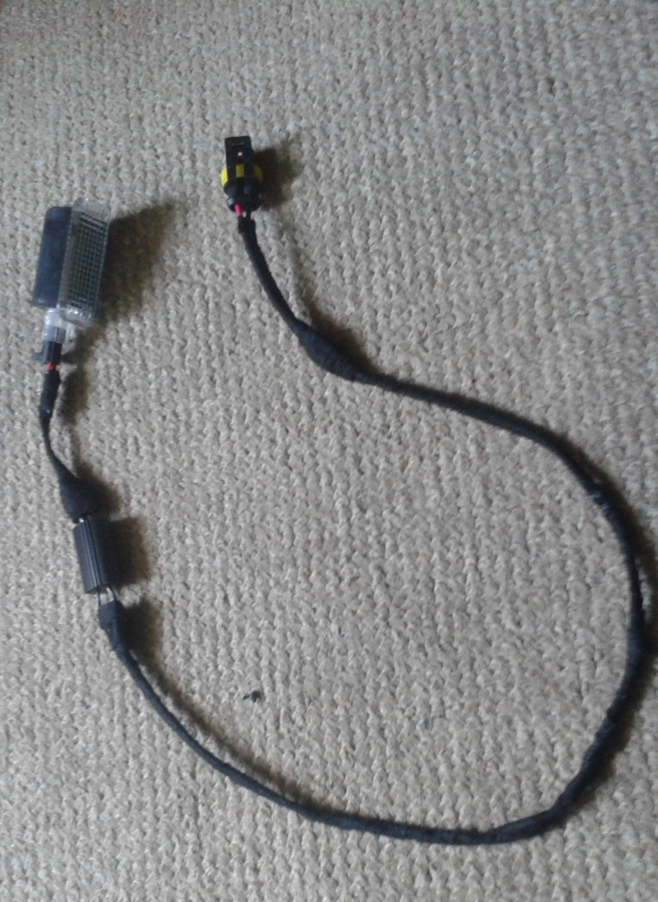

W jeden grudniowy poranek postanowiłem z realizować taką koncepcję na szybko:
Działa tak jak oczekiwałem.
