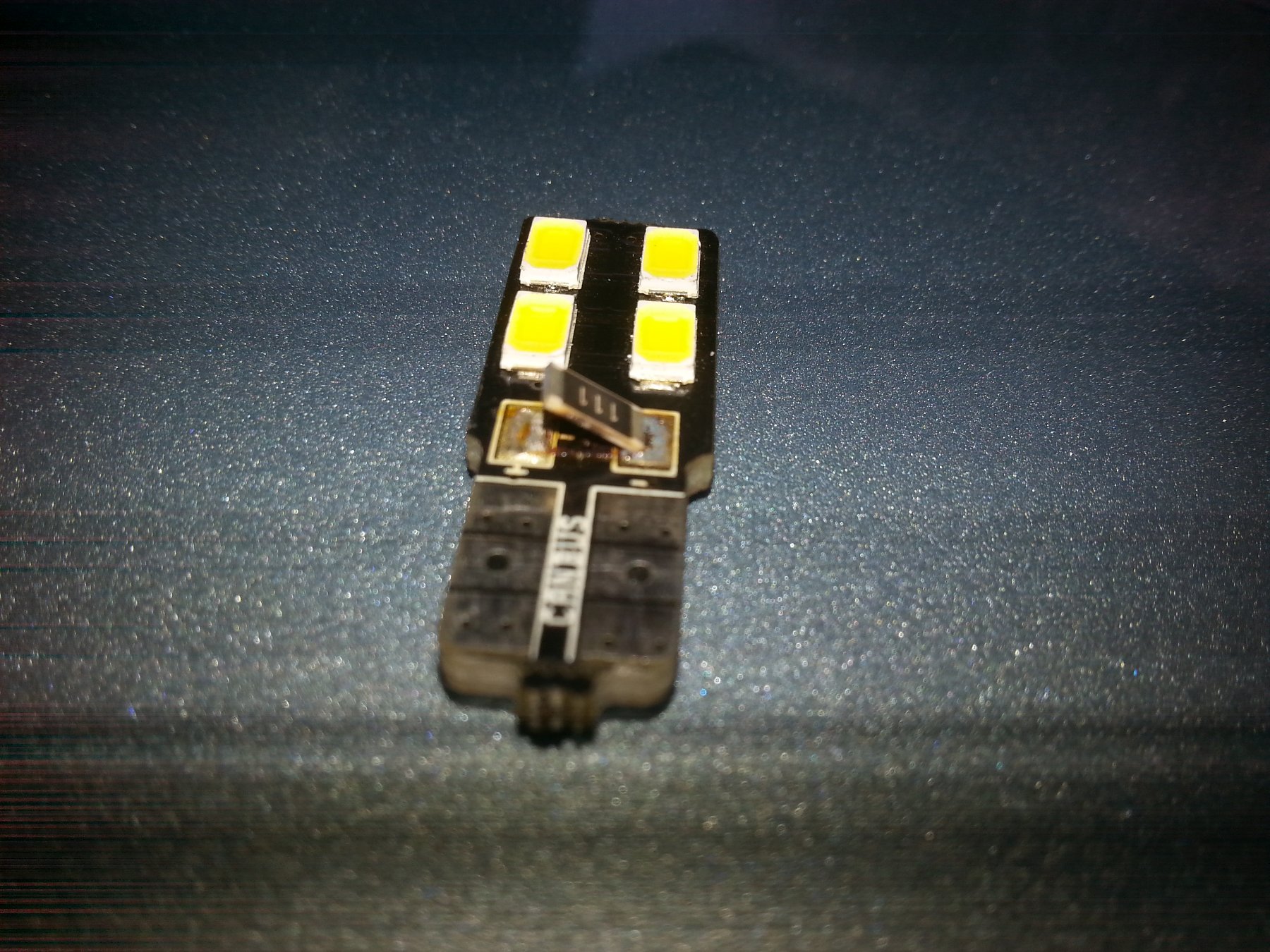

Jak ktoś zakładał takie to warto raz na jakiś czas sprawdzić czy wszystko jest w porządku, bo mi jeden postanowił się odlutować. Na szczęście ten led był w drzwiach kierowcy więc w końcu zauważyłem mżenie ale jak długo to trwało to kto wie :Y
