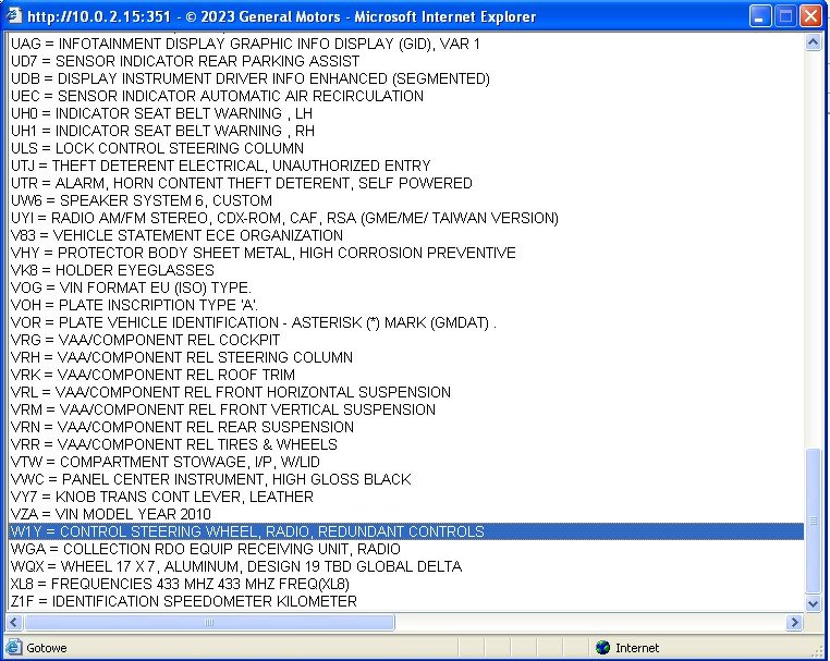

Post autor: huri_khan » 4 gru 2023, o 09:22
andrzejo4 pisze:
3 gru 2023, o 11:31
czyli co nie ma tego tempomatu ? :|
Tutaj masz częściowy wykaz specyfikacji z mojego Cruza gdzie był tempomat, niestety twojego VINu ten dekoder nie obejmuje.
