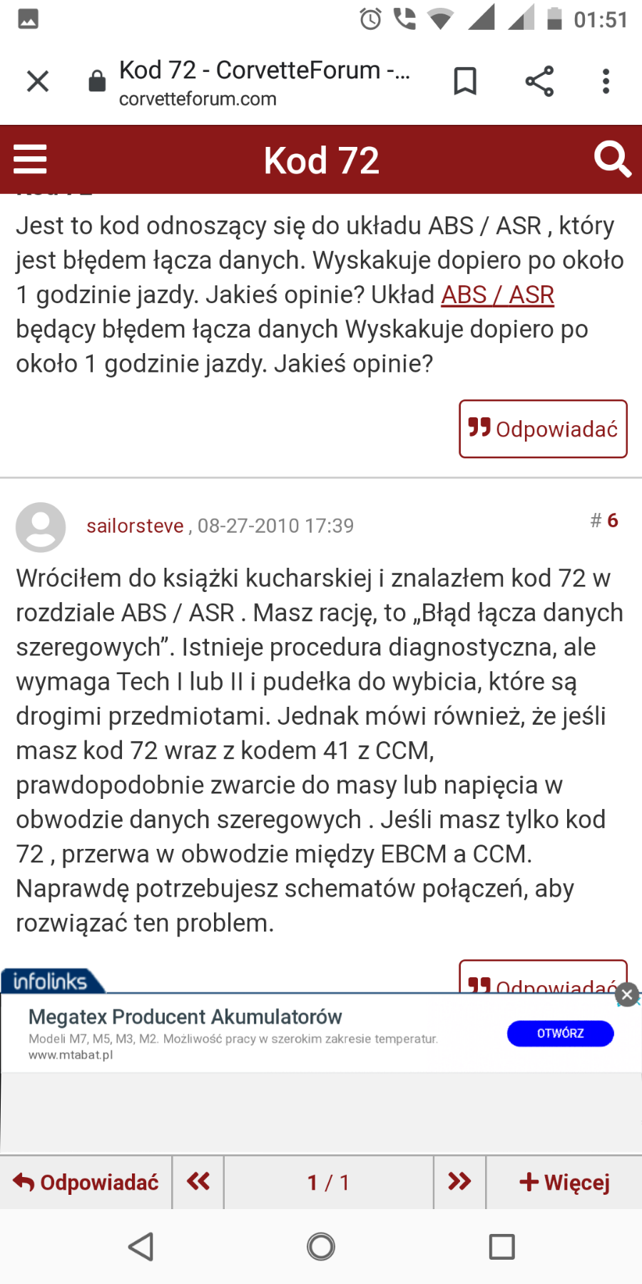

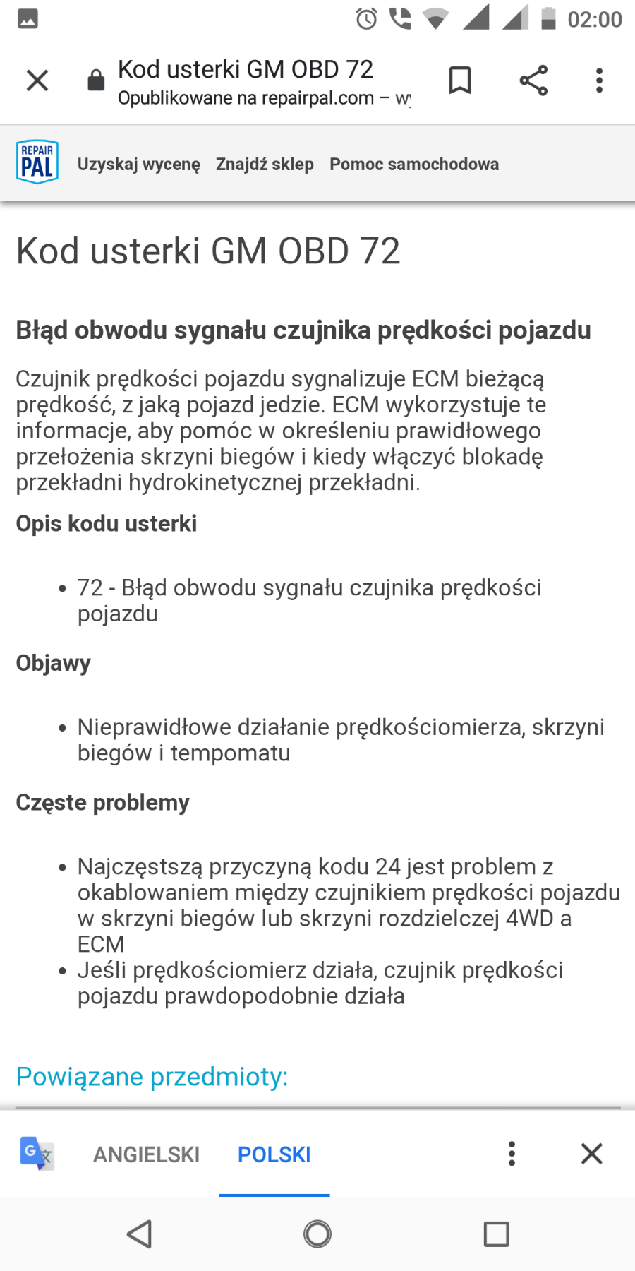

Odłącz akumulator na 15minut, niektóre raczej znikną, może wszystkie. Co do kodu 72, to znaleźć na tę chwilę można tylko no forum Corvette, bo tak to chyba nikomu tu się nie przydarzyło :)
Masz poniżej zrzut ale z tłumaczem google, więc musisz brać poprawkę na pewne znaczenia słów:

To ja bym stawiała na to co napisano na forum Corvette, czyli że to błąd łączności w transmisji szeregowej. Może szyna CAN? bezpieczniki sprawdź, połączenia kabelków. Magistrala ta jest od tego aby sterowniki "gadały" ze sobą- tzn ja to tak rozumiem , bo to magistrala komunikacyjna. U Ciebie 5 błędów od różnych układów, czyli tak jakby były dziury w tej komunikacji. Chyba do dobrego elektronika trzeba się udać. Bo błędy po odłączeniu aku powinny zniknąć, niektórzy odłączają aku na całą noc aby się ich pozbyć, ale zniknąć powinny.
