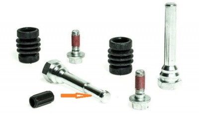

Witam, od pewnego czasu zaczeło mi bić kierownicą przy hamowaniu z około 120km/h. Po niżej 80km/h jest ok.
Więc zaczołem szukać przyczyny... Pomiar piasty zrobiłem (jest ok), pomiar tarczy lewej (w jednym miejscu 0,02mm, więc jest ok), pomiar tarczy prawej (w jednym miejscu 0,02mm, troszkę dalej kręcę tarczą i wykrzywiona w drugą stronę 0,03mm, więc troszkę zwichrowana) odkręciłem zacisk hamulcowy, i patrze na klocki hamulcowe, a tu jeden klocek z jednej strony bardziej zużyty i okazało się że jedna prowadnica jest zatarta, ta z gumką (nie ruszała się). Po co ta gumka? Może ktoś wie? I co radzicie drodzy koledzy? Tarcza do wymiany + klocki + prowadnice? {:/

Gdzieś czytałem że te gumki to taki amortyzator drgań ale potrafią spuchnąć i prowadnica gorzej pracuje. Ja bym wymienił tylko prowadnice troszkę pojeździł i może tarcza się wyrówna.

pod tą gumką jest prowadnica i powinna być nasmarowana po to właśnie gumka, żeby smar nie uciekał i co jakiś czas trzeba to oczyścić i przesmarować, bez tego wszystko szybko skoroduje i do wymiany

Kolego nie chodzi o gumkę która osłania otwór w który wchodzi trzpień tylko o gumkę która jest na tym trzpieniu

Ok, dzisiaj przyszły nowe prowadnice, więc prawdopodobnie w weekend będę wymieniał... Mam takie pytanko odnośnie tej prowadnicy z tą gumką, czy to jest obojętnie czy ją założę od góry czy od dołu? Jest to jakaś różnica w tych otworach?
Re: Zapieczona prowadnica zacisku hamulcowego?
Post autor: etac » 30 sty 2020, o 18:21
Z tym czarnym ma być na górze.

Po prostu załóż tak jak masz założone stare. Jak dobrze pamiętam to u mnie były na dole ale mogę się mylić. :witam:
Post autor: etac » 30 sty 2020, o 19:45
TIS pokazuje na górze :)

To u mnie było na dole, może to ktoś pomylił jak wcześniej wymieniał :x. Jak będę wymieniał te prowadnice to dam od góry z tą gumką...

Jeżeli średnice tulejek w które wchodzą trzpienie są jednakowe to jeden uj gdzie je wsadzisz. :witam:

Tak jak piszesz tylko że jedna prowadnica nie jest cała okrągła, ona jest z trzech stron zszlifowana ale średnicę maja takie same ale zrobie tak jak piszą w TIS😀 Będzie bezpieczniej hehe

to zależy, z której strony jest zacisk, jak z przodu tarczy to gumka u góry, a jak z tylu zacisk, to gumka u dołu.... takie słuchy mnie doszły i na gumke cienko smaru, tyle co liznąć :zastanawiasie: po za tym w jeden otworek powinno wchodzic luzno, a w drugi cieżko, także w ten luźniejszy trza ciepnąć :obrazony: ale lepiej sie sugeruj tą pierwszą zasadą
