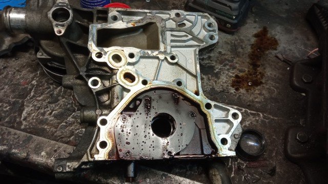

Wymieniał ktoś już pompę oleju w cruzie ?. Mi poci się pod dekla pompy , rozebrałem to i wygląda na to że jest to orginalna jeszcze pompa samochód ma przejechane ponad 180ty oczywiście na liczniku i zastanawiam się na kupnem nowej pompy macie jakieś dobre zamienniki gdyż dzwoniłem do ASO i nowa kosztuje 2500 i na razie jej nie ma i niewiadomo kiedy będzie .....

A po co ci nowa pompa oleju. Zazwyczaj oryginalna przeżywa do śmierci technicznej auta. Nowa uszczelka, albo masa dirko, nowy simering i niech sie kręci dalej.

Oglądałem parę filmików ludzi różnych mechaników którzy twierdzą że takie pompy powinno się wymieniać około 150 tys więc się zastanawiam czy ją nie wymienić tym bardziej jak mam wszystko wyciągnięte, a nie chciałbym żeby ona mi padła....

Zamiast profilaktycznie wymieniać pompę to warto najpierw sprawdzić jakie jest ciśnienie oleju.

masz rację ale .... pomyślałem za późno i teraz żeby to zmierzyć to bym musiał wszystko do kupy poskładać i sprawdzić a jakby było niskie to znowu wszystko wydzierać ..... a tak przy okazji jakie powinno być prawidłowe ciśnienie tej pompy?

Na prędkości obrotowej biegu jałowego ciśnienie oleju musi wynosić co najmniej 130 kPa (18,85 psi), a temperatura oleju musi wynosić 80°C (170°F) lub więcej.

mam w sumie mały dylemat gdyź jeśli nie dostane oryginału to z tymi zamiennikami różnie bywa i tak się zastanawiam właśnie czy kupić jakąś pompę nową założyć i się modlić żeby wszystko było dobrze, czy założyć mój oryginał tyko wymienić uszczelkę i tego simeringa bo tak szczerzę to nie słyszałem by te pompy padały ...

jak masz rozebrane to warto zaworek wymienić

czyli sugerujecie że lepiej wymienić ten zaworek nową uszczelkę pod pompę , simering i składać nie pchać się w te zamienniki ?

Jeśli pompa nie ma widocznych śladów zużycia, rysy nadmierne luzy, to moim zdaniem nie ma sensu jej wymieniać.

może i masz rację tak trzeba zrobić, a nadmierny luz to jaki jest według Ciebie . Tak wygląda pacjent ,tą pompę z jaką siłą się dokręca ?
