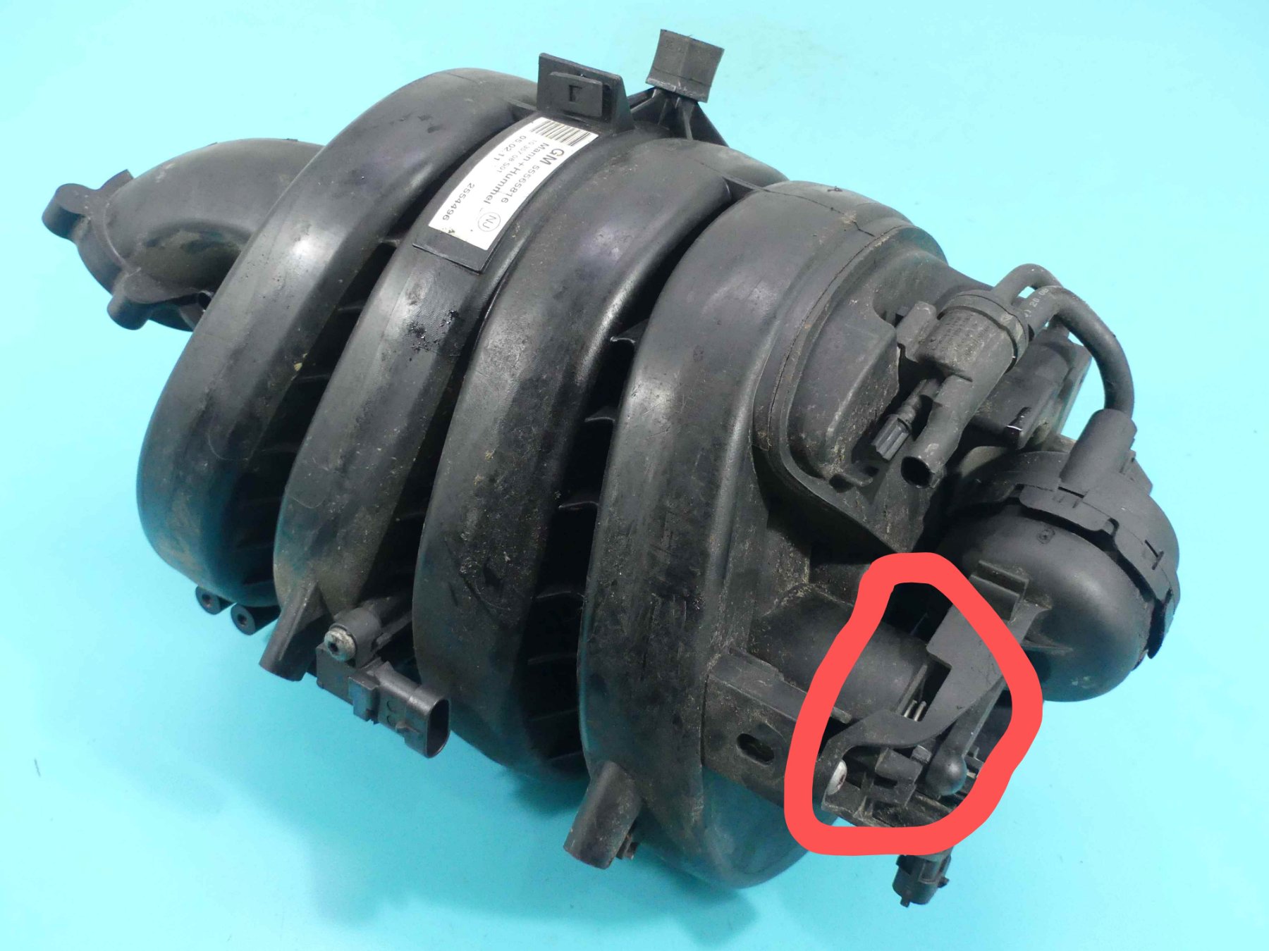

Nic z tych rzeczy.
Przyczyną okazała się nieszczelność układu dolotowego. Jest tam taka gruszka
co zmienia geometrię dolotu, na połączeniu gruszki z dolotem jest oring. Tam właśnie zaciągało lewe powietrze. Początkowo była to mała nieszczelność bo nic nie było słychać pod maską, po przejechaniu 400km i zajrzeniu pod maskę było dosyć głośno słychać zasysane powietrze.

Dokładniej nie chodzi o samą gruszkę tylko uszczelnienie między gruszką a kolektorem dolotowym.

Możesz załączyć zdjęcie o jakim elemencie mówisz ?

Rak odkręcisz tą gruszkę to miedzy kolektorem a tą gruszką jest oring.

Jest gdzieś jakiś filmik jak ją wymienić ?

Też przyłącze się do pytania. Gdzie znajduje się ta gruszka i czy łatwo wymienić samemu ten oring.

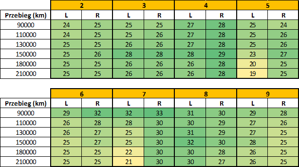

Re: Check Engine - P2096
Czy dla 1.6 już robić luzy (te 19 i 20), czy może przejechać jeszcze ze 30k i zrobić wtedy z rozrządem razem? Krytyczny luz dolotu to pewnie okolice 0,015?
W miejscu zaznaczonym na żółto jest wtyczka w której jeden z dwóch przewodów mam przerwany ( przy samej wtyczce - dojście jest tragiczne ) , czy może to generować błąd p0661 ( niski sygnał w obwodzie elektrozaworu sterującego kolektorem dolotowym (IMAC) ? Za wskazówki dziękuje
To na żółto to czujnik pozycji klap.
Czyli dobry trop czy nie ma to nic wspólnego z takowym błędem?narazie przewód naprawiłem prowizorka ( przedłużyłem spinaczem biurowym i wepchnąłem we wtyczkę) nic lepszego do testów nie przyszło mi do głowy.
Problemem okazał się przerwany przewód od czujnika pozycji klap . Po naprawia błąd przestał się pojawiać , może to tylko moje odczucie ale o auto jest żwawsze , mniej mułowate. W zasadzie 2 lata szukałem przyczyny tego błędu i udało się
Swoją drogą ten czujnik klap jest w silniku 1.6 ale za to w 1.8 tego czujnika klap nie ma.
Czy od czego to zależy? Bo ja w swoim aucie tego czujnika nie mam, miejsce na czujnik jest puste.
