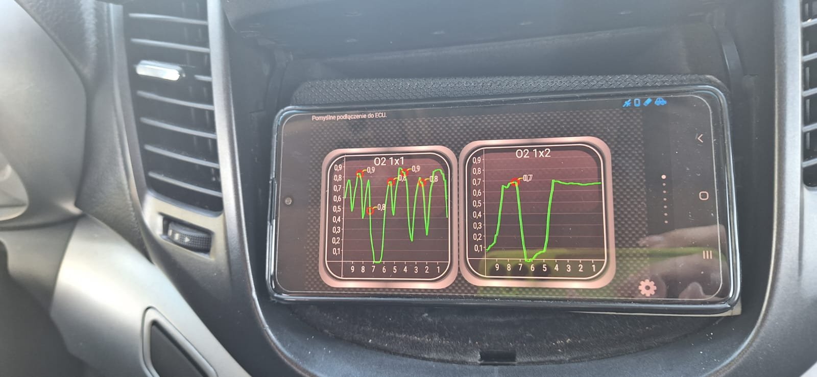

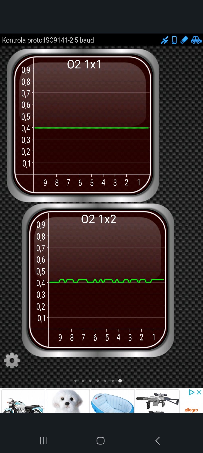

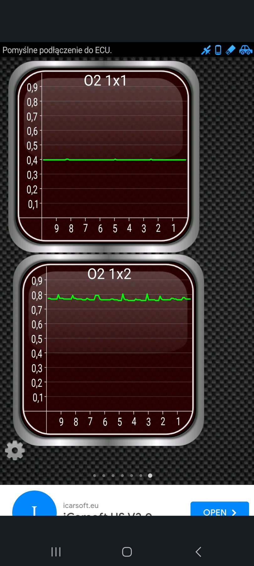

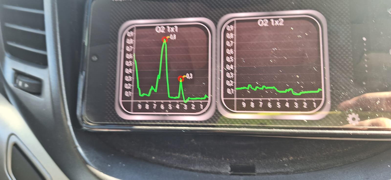

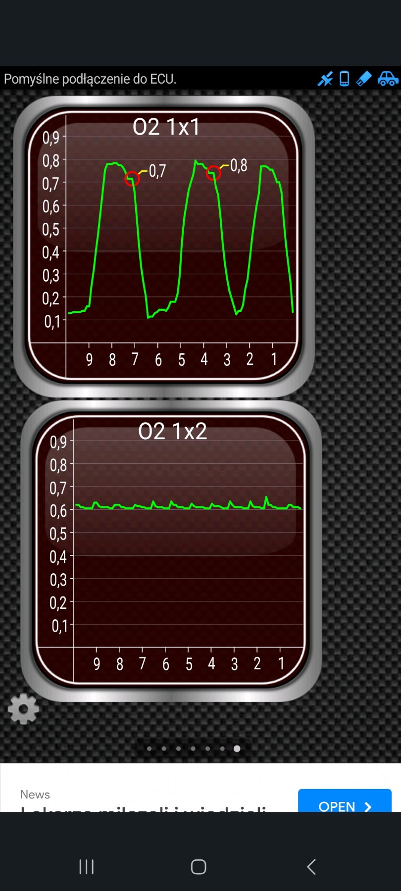

Dodano po 1 godzinie 24 minutach 49 sekundach:
1 zdjęcie jest zaraz po odpaleniu na zimnym silniku
2 zdjęcie zaraz po ruszeniu
3 zdjęcie jak zaczął mi przebierać ja jałowym biegu
Ostatnie zdjęcie jest na rozgrzanym silniku na biegu jałowym
Wiem że zdjęcia za dużo nie pokazują pojadę później przejechać się to nagram albo zrobie lepsze zdjęcia
Sonda 1 bank 1 i sonda 2 bank 1?
Re: Check Engine - P2096
Druga sonda wygląda na walniętą.

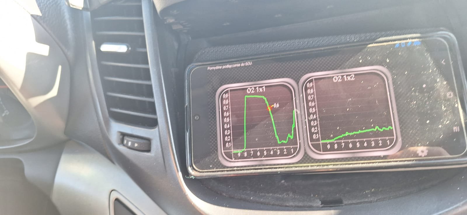

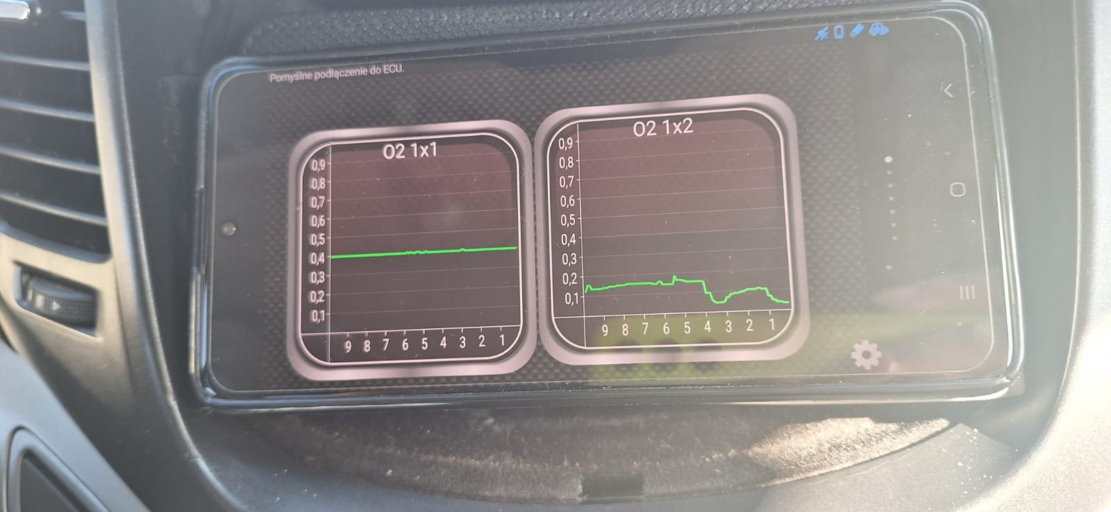

I troche więcej zdjęć może teraz lepiej będzie widać
były robione podczas jazdy już na rozgrzanym silniku

A czy ktoś mógłby wstawić wykresy jak wygląda praca obu sond lambda na "normalnym" silniku i w miarę dobrych/nowych sondach? Przede wszystkim bez checka i problemów
Sam już nie wiem, swoją sondę za katalizatorem już wykręcałem sprawdzałem, mechanik elektryk ją testował i też powiedział że sprawna i sam już nie wiem.
Teraz już w moim aucie check z P2096 świeci cały czas (po wykasowaniu z automatu się pojawia przez pierwsze kilometry jako niepotwierdzone) i niezależnie czy stoi przez noc z odpietym akumulatorem i jeździ się na benzynie czy gazie jedno i to samo.

Tak to wygląda u mnie w F14D4
viewtopic.php?p=195268#p195268
Musi być rozgrzany silnik.
Na jałowych obrotach pierwsza sonda ma mieć sinusa od 0,1 do 0,9 V
Druga sonda powinna być w miarę płaska w okolicy 0,8 V
Jeżeli druga sonda jest płaska ale na niższym poziomie napięcia to oznacza że katalizator zaczyna się kończyć, jeżeli druga sonda oscyluje jak pierwsza to katalizator "powiedział" to już koniec.
Huri nie do końca się zgodzę. Pierwsza sonda zawsze ma oscylować w podobnym podanym przez ciebie zakresie ale niezależnie od obrotów. Oczywiście będzie to z różną częstotliwością i nierównomiernie. Druga sonda nie ma tak jednoznacznych wskazań jak napisałeś. Powinna zmieniać swoje stany ale zdecydowanie wolniej bo jest to skorelowane z ilością napełnienia katalizatora niespalonym paliwem. Najczęściej pod dużym obciążeniem czy podczas rozpędzania wchodzi w stan wysoki a niski przy niskich obciążniach lub hamowaniu silnikiem. Usterka 2 sondy lub kata to stale ten sam stan lub bardzo małe zmiany , lub tak jak napisałeś zmiany dokładnie w rytm pierwszej sondy.
Dlatego podane jest odniesienie do wolnych obrotów.
Podczas jazdy i zmiany obciążenia silnika pierwsza sonda też potrafi utrzymywać stan wysoki bądź niski, w zależności czy mamy gaz w podłodze czy hamujemy silnikiem.

To w takim razie jak można odczytać moje wykresy? Bo raz cały czas jest stała druga sonda i na dość niskim poziomie.To wychodzi faktycznie ze druga jest czepnięta. Po skasowaniu błędu przez warsztat na razie wszystko jest ok

Edit:
Z tym gazem to już 3 miesiące temu gazownik z BRC regulował, sprawdzał i niby wszystko jest ok. Jego zdaniem sonda jest do wymiany, co też właśnie później sprawdzał mechanik elektryk i niby wszystko ok i też moim zdaniem ona dobrze pracuje.
Mój kolejny wykres z tej sondy nr 2, tym razem z ostatnich dni gdzie błąd się nie pojawia i jeżdżę tylko na benzynie:
Ogólnie w moim przypadku błąd zaczął się pojawiać gdy wymieniłem zacięty się termostat w otwartej pozycji.
Wcześniej prawdopodobnie jeździłem z rok z silnikiem w temperaturze 50-70°C (ASO też tego nie zauważyło jak co kilka miesięcy się u nich pojawiałem na jakieś wymiany/przeglądy związane z innymi sprawami).
Sądzę że nie było warunków by ten błąd wyskoczył bo sterownik silnika ciągle myślał że auto nie jest rozgrzane i nie robił testu.
Przed tym błędem P2096 miałem problem z P0014 (KZF wydechowe), pierwsze co zrobiłem to wymieniłem ten termostat i następnego dnia miałem oba błędy jednocześnie
Po tygodniu zdjąłem siteczka z obu elektrozaworów, poczyściłem je, zamieniłem miejscami iii błąd P0014 od jakichś 2000km już się nie pojawił, za to gnębi mnie ciągle ten P2096.
I tak kontynuując, ostatnio znowu przełączyłem się tylko na benzynę, wlałem tam jakieś dodatki czyszczące do paliwa, przejechałem 80-100km i skasowałem błędy i odpiąłem akumulator.
Od tego momentu przejechałem ponad 400km tylko na benzynie i żadnego błędu nie ma...
Jakoś boję się teraz włączać ten gaz, przez ten błąd i też przez to że nawet KZFR ucichły jakoś przypadkiem, chociaż to loteria bo w jeden dzień zero dźwięków z ich strony, a w drugi trzaskają co jakieś zatrzymanie na jałowym.
Ostatnio zauważyłem taką dziwną rzecz, gdy silnik jest rozgrzany i wyciągam bagnet to olej jest tak czysty że praktycznie przeźroczysty i go nie widać na bagnecie, a z rana jak auto postoi to na bagnecie jest czarno jak smoła.
Olej kupowany w miejscu tam gdzie zawsze ale tak jakby się coś rozwarstwiało czy coś.
Żadnych płynów z auta nie ubywa.
Sprawa może też z tym związana to taka że jak otworzy się bagnet/wlew oleju do silnika to obroty zaczynają falować i korekty lecą mocno na minus od -10% do nawet -30% po dłuższej chwili otwartego wlewu.
Czy to może być przedmuch albo jak? Z silnika nic nie wycieka, nie poci się.
Ktoś wie czym to może być spowodowane?
Edit:
