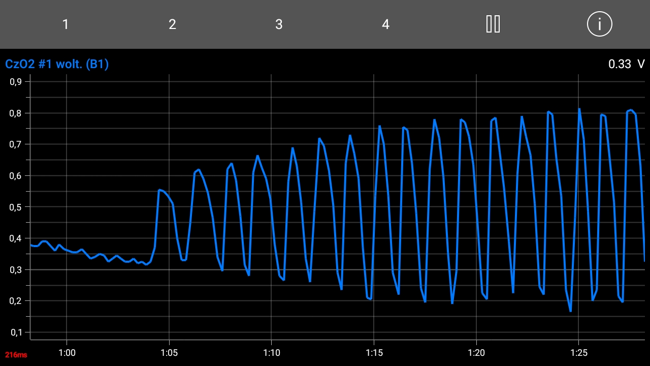

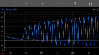

Dla Ciekawskich wrzucam jak zachowuje się sonda nr1 po uruchomieniu zimnego silnika wrzucam jeden wykres,na innym miałem uruchomione czy grzałka rozgrzewa sonde czy już nie
Po uruchomieniu silnika grzałka rozgrzewa sonde w tym czasie sygnał jest standardowy jaki powinien być okolice 0.40-0.50V
Po ok. 15 sekundach grzałka się wyłącza i już więcej się nieuruchamia w calym cyklu jazdy samochodem,
i zaczyna leniwie ale prawie w całym swym zakresie falowac

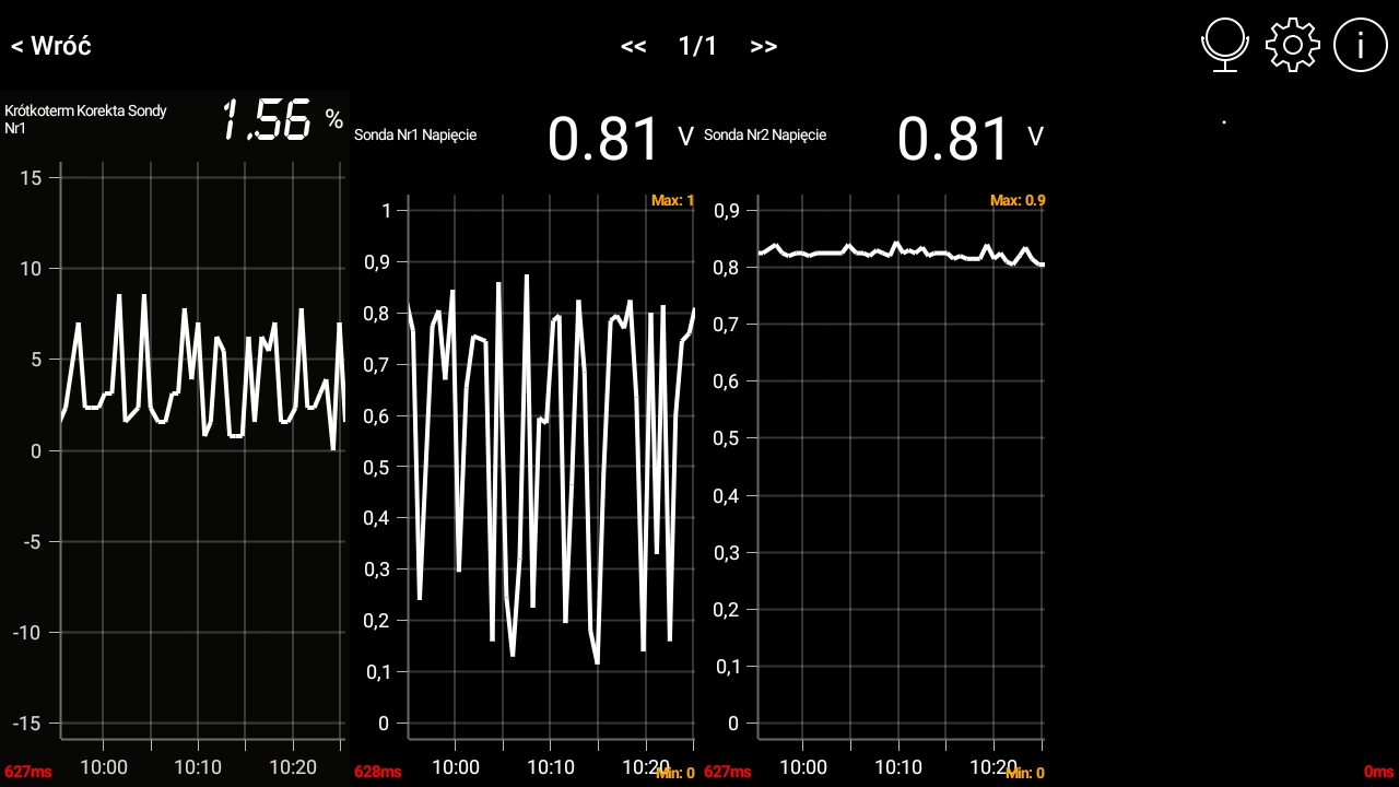

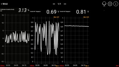

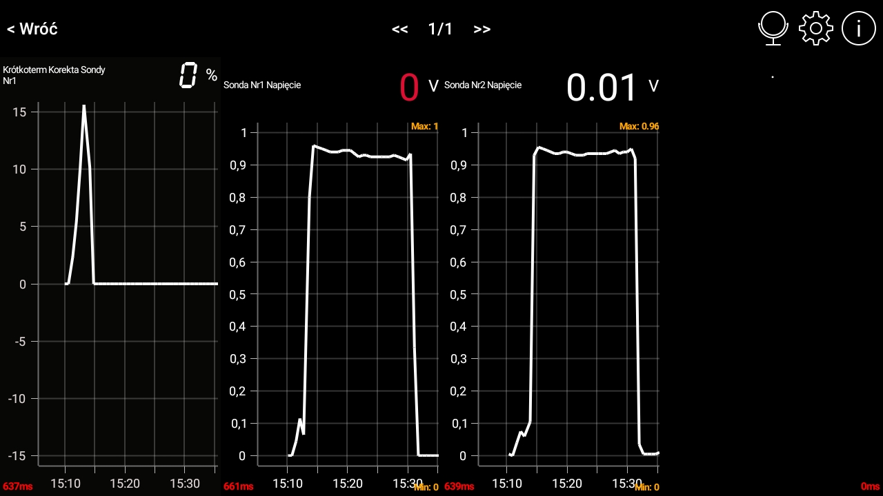

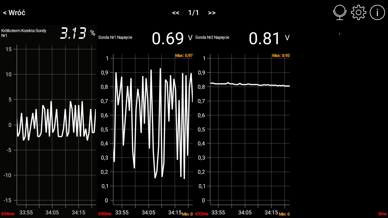

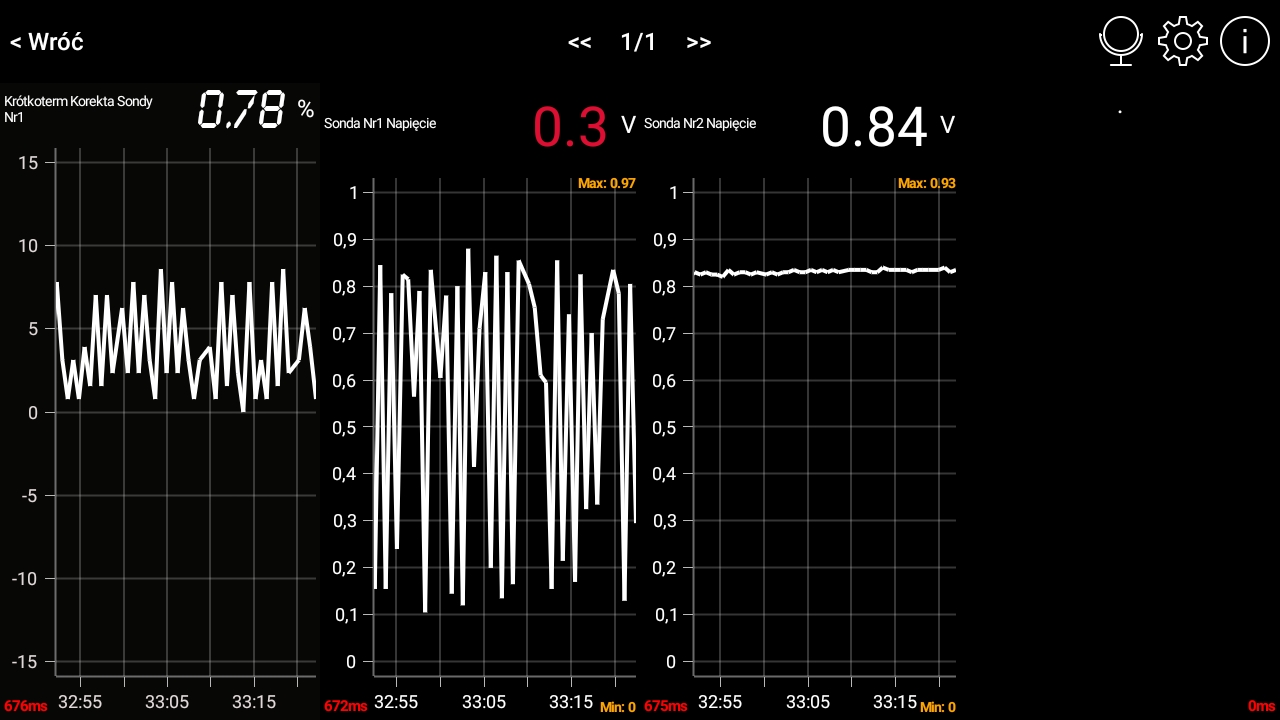

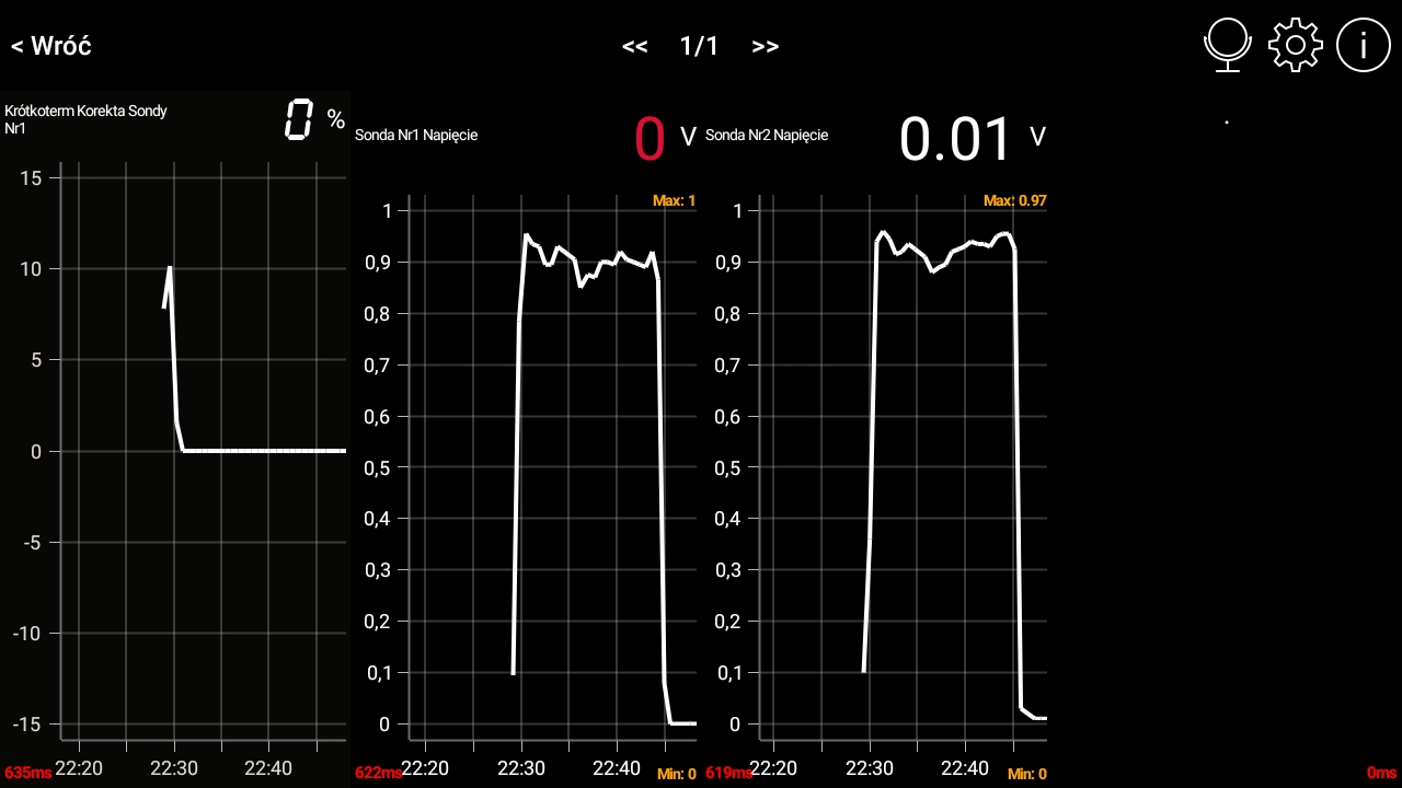

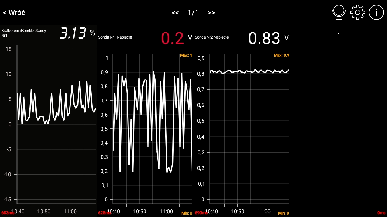

Obiecane screeny
Pierwszy 1. pełny but LPG
2. stała jazda 2500obr Pb
3. Stała jazda 2500obr LPG
4. Jałowe obroty Pb
5. Jałowe obroty LPG
6 Pełny but Pb
Wybaczcie tak niepokolei ale tak sie wrzuciło
Obiecane screeny
4. Jałowe obroty Pb
6 Pełny but Pb

Re: Check Engine - P2096
Wykresy na PB
Jak najbardziej wporządku sonda 1 sprawna Nie ma Jakichś nienormalnych przedłużeń na ubogim lub bogatym stanie
Sonda 2 też gdy jedziesz i nie puszczasz całkiem gazu aby zwolnić to ładnie dąży do wysokich wartości
Natomiast na gazie Sonda 1 nie widziałem a yś tam przyśpieszał na pełnym bucie a Częściej ma przestoje na bogatym stanie
Sonda 2 nie może wyłapać prawidłowego spalania i w woększości czasu niezachodzą procesy katalityczne w całości w katalozatorze
I właśnie przez takie wykresy sondy 2 wywala wam bląd jak w temacie.
Obserwowałem u siebie sondy pierwszą oraz drugą jak i korekty wprowadzane przez sterownik na ich podstawie,
I tutaj ciekawostka nie wiem jak duży wpływ ma korekta z drugiej sondy za katalizatorem na Pierwszą przed katalizatorem ale widzę że to razem jakoś współgra i robi robote także ktoś kto mówi ze druga sonda tylko sorawdza katalizator i wywala checka wrazie co wg mnie nie jest prawdą.
Z tego co obserwowałem druga sonda również daje informacje ECU aby wprowadził korekte dla mieszanki
Podam przykład który obserwowalem
Oczywiście na LPG poniewaz na tym paliwie najcześciej zaobserwowalem wachlowanie korektami oraz z tym paliwem najcześciej wystepują problemy np. w Cruze
Przykład (Lacetti 1.6) i mowa będzie caly czas o sondzie Nr.2
Druga sonda gdy katalizator jest w pełni rozgrzany i sprawny ma dązyc do wartości wysokich oraz stałych z reguły są to maks 0.85V
gdy taki stan rzeczy sie utrzymuje podczas swobodnego rejsu po jakiejś trasie którą jedziemy np 70km/h korekta wg ecu z drugiej sondy wynosi u mnie od 0 do -3%
Gdy hamujemy silnikiem napięcie spada do ok. 0V korekta również 0%
Wznawiamy utrzymywanie predkości 70km/h
Napięcie na Sondzie z powrotem próbuje powędrować do wysokich wartości w przypadku gdy tego nie robi a stoi przy ok. np. 0.2-0.5V korekta ECU na podstawie sondy nr.2 idzie nagle do wartošci Minusowych ok. -10 lub -15% u w tym momencie obserwuje gwałtowne poszybowanie napięcia sondy nr2 do wartości 0.85 i w tym momencie korekta znów powraca do 0% lub -3%
Zaobserwowałem równiez że samochód ma największą reakcje na pedał gazu właśnie w momencie gdy wartości napięcia drugiej sondy są wysokie powyżej 0.7V
Gdy są niskie samochód potrafi delikatnie zmulić .
Przedstailem wam swoje obserwacje i wg nich jestem pewien
że czesto przez rozregulowany gaz wywala wam checka z powodu sondy nr.2
Nie jest to rozlegulowanie na tyle duże aby nie wyrabiały korekty względem sondy Nr 1 mogą one spokojnie skakać -+20%
ale Korekty ECU do sondy nr2 będą stale sie utrzymywać na bardzo niskim lub wysokim poziomie poniewaz ECU wg wskazań połozenia przepustnicy obciążenia prędkości itd vedzie uznawało że powinien w takich warunkach otrzymywać napięcie z sondy nr2 na wysokim poziomie a nie otrzymuje więć będzie robił korektę która wkońcu będzie wychodzić poza zakres regulacji z resztą tak samo jak jest w przypadku Sondy nr1 i w efekcie wywali bląd ten z głównego Tematu.
