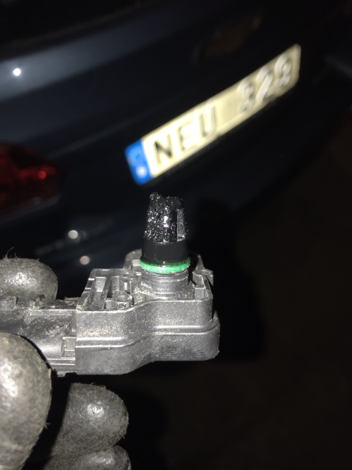

Rickss83
Posty: 493
Samochód: Cruze SW
Post autor: Rickss83 » 22 maja 2019, o 08:08
No jeden ciekaw jak to będzie wyglądać. U mnie chyba zlokalizowałem wstępna przyczynę błędu.
To nie sa opiłki metalu, lecz refleks od lampy błyskowej.
Teraz pozostało znalezc przyczynę takiej sytuacji.
Według mnie to odma, ale będę szukał dalej.
kochar
Posty: 1583
Samochód: ORLANDO 2.0l VCDI
Silnik: 163KM, diesel
Post autor: kochar » 22 maja 2019, o 09:58
Przeca to normalka, spaliny + opary oleju = smoła. Dlatego zaślepiane są EGR. Jak masz klapy to warto zajrzeć do kolektora ssącego.
Mój po ok. 100 tyś. wyglądał jak na foto i żadnych błędów nie wywalał.

U mnie ten czujnik był w sadzy ale żadnego oleju . Kolektor też bez żadnej mazi .

Mam do Was pytanie . Dziś przeglądałem kable , poprawiałem styki we wtyczkach kontaktem U. Co to za kabelek ? Od czego jest ? Wchodzi w metalową rurkę w kierunku turbiny.
Czy tę rurkę podciśnieniową też macie tak przyspawaną fabrycznie ?
Obrazek ?
Spróbuję do piątku podmienić czujnik ciśnienia doładowania a także przyjrzeć się bliżej sprawdzeniu turbo tak jak sugerujesz scott
