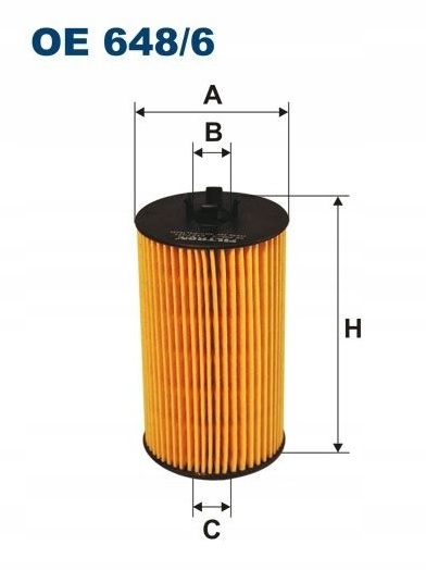

Przy okazji, kupiłem na czerwcową wymianę Motul 8100 Xclean EFE 5W30 5l z filtrem Filtron 648/6. Filtr juz bez zaworka, ponoć skończyła się licencja na ten patent. Przy wyciąganiu starego filtra (bez dziubka ze wzmocnieniem środka), zobaczę, czy się nie skręcił. Co do oleju, to przeczytałem jego super specyfikację, i parametr ceny zadecydował :). Wg sprzedawcy, FE już niema.
