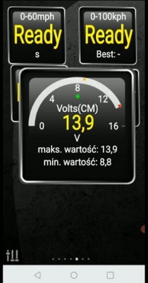

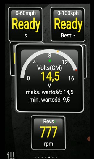

U mnie jest tak przy pierwszym uruchamianiu po dłuższej przerwie ładowanie max 13,9.
Silnik pracuje 1min. gaszę ponownie odpalam i ładowanie dochodzi do 14,5.
Jutro sprawdzę jak jest po nocy :witam:

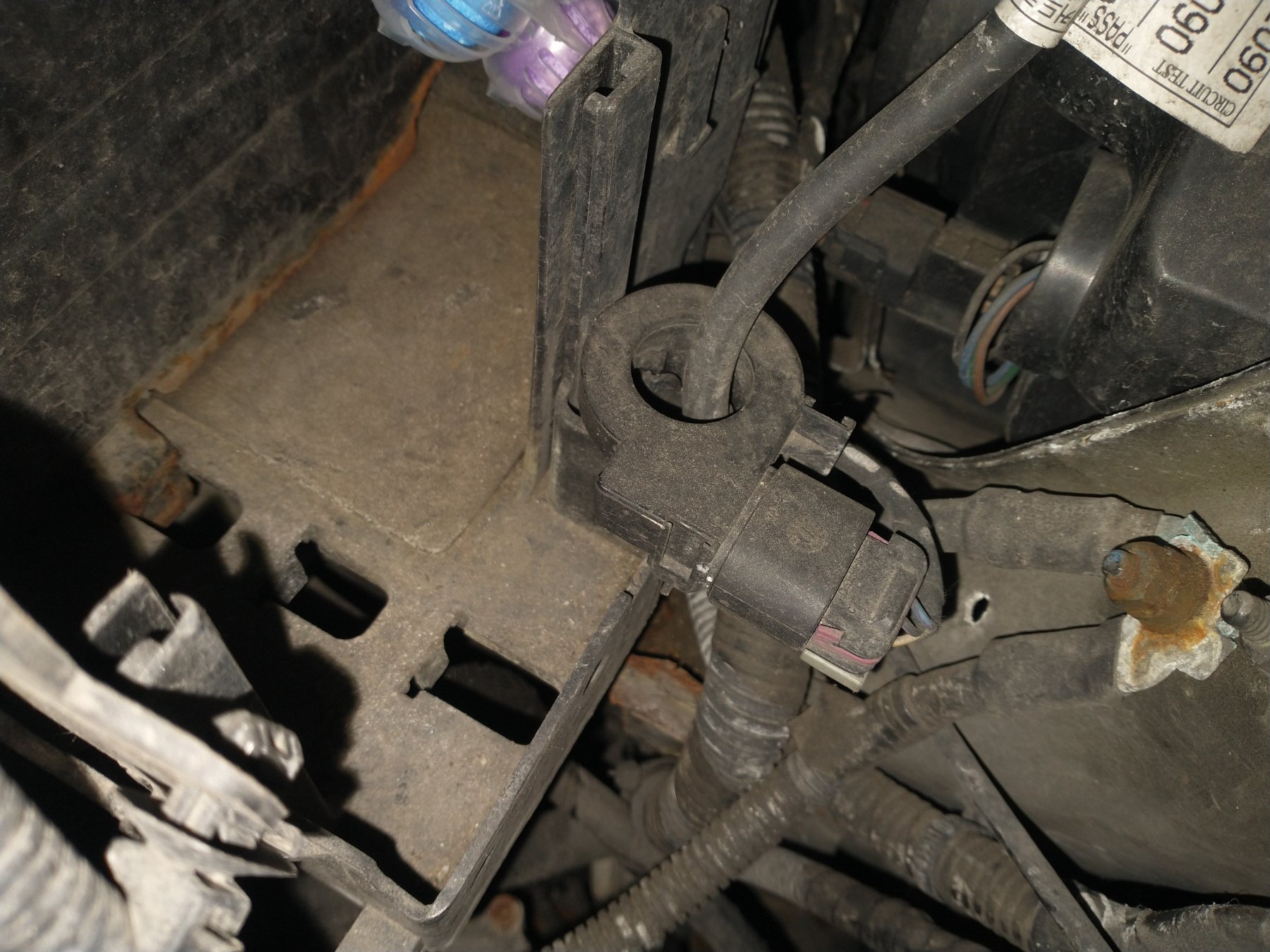

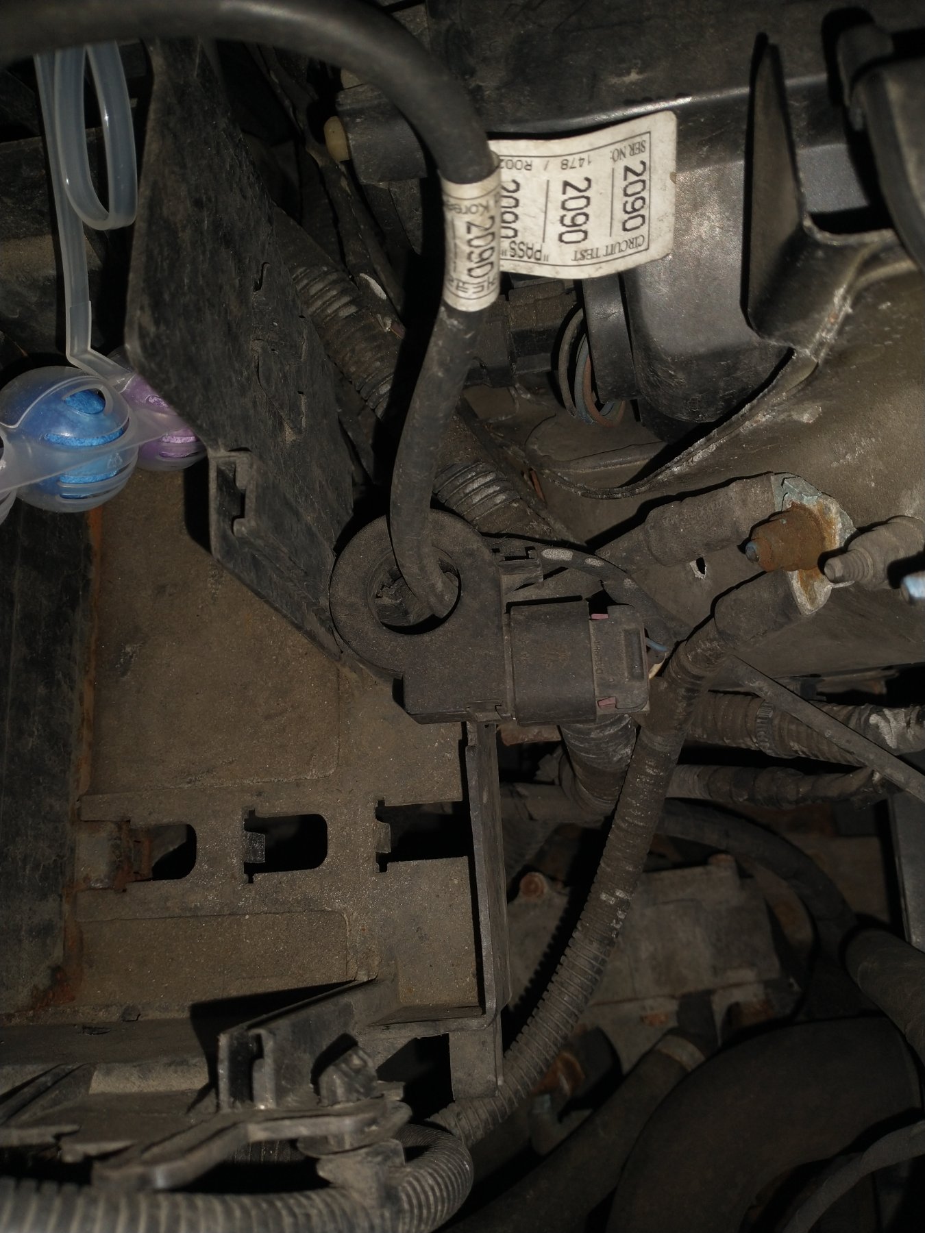

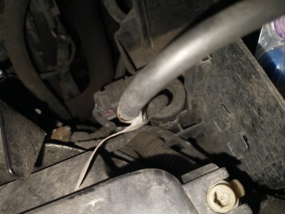

Czy to jest ta część?
Kgrzy
Posty: 135
Reputacja: 13
Imię: Krzysiek
Silnik: 1.8 benzyna
LPG: Alex Optima Nano
Re: Kontrolka akumulatora
Post autor: Kgrzy » 6 lut 2021, o 11:19
Tak.
Powinieneś oczyścić połączenia masowe.
Dragen
Posty: 403
Imię: Eko
Silnik: 1.8 141KM
LPG: LPG ALEX BARACUDA
Post autor: Dragen » 6 lut 2021, o 11:26
Mógłbyś mi wskazać który to dokładnie przewód?
