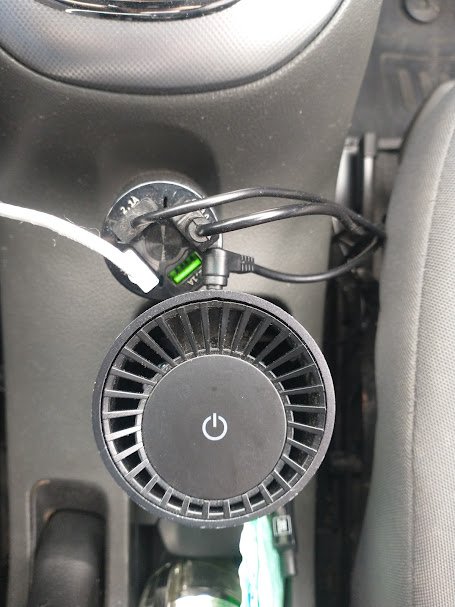

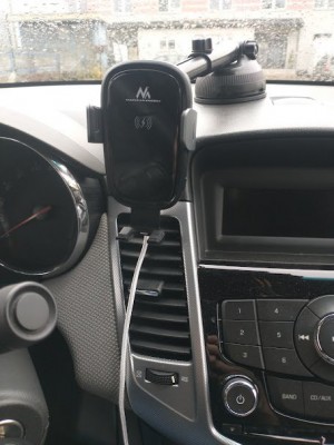

Zauważyłem, że mechanik odłączył ładowarkę samochodową. Pod ładowarkę miałem podłączone: kamerkę, oczyszczacz i ładowarkę do telefonu. Myślicie, że to może mieć jakiś wpływ z gaśnięciem samochodu?
- Posty: 24970
- Reputacja: 301
Re: Awaria Wariatora zmiennych faz rozrządu
skoro odłączył i problemu nie ma to raczej miało wpływ
- huri_khan
- Posty: 5237
- Reputacja: 91
- Samochód: Kia Proceed
- Silnik: 1,4 T
- Inny samochód: Ford Mondeo
- Lokalizacja: Bytom
Niestety zasilacze impulsowe sieją po instalacji i takie rzeczy są jak najbardziej realne.
