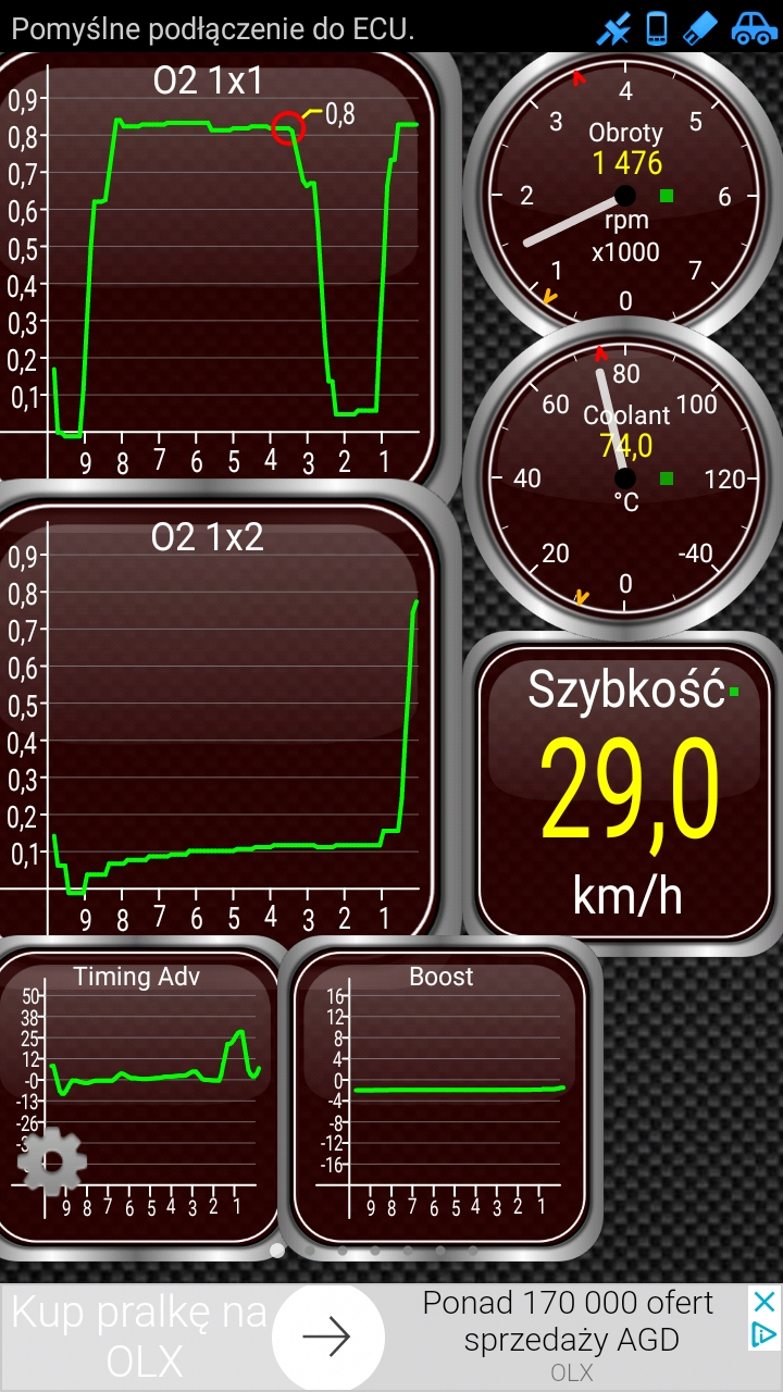

Wszim: S2 przy obciążeniu 2 - 3k obr/ min, powinna pokazywać powyżej 0,4V. Kat sprawny, tlenu brak. Na wolnych prąd będzie niski nie wiem czemu ale powiedzmy że tak zazwyczaj jest. Takie działanie S2 powinno być prawidłowe..

Andree - Ja nigdy nie dostrzegłem kiedy wywala błąd przy jakich wskazaniach S2, Mam w/w program w wersji free. Sprawdzę, czy jest tam możliwość pokazania tych parametrów. Nie mogę dojść do ładu z tymi zamrożonymi ramkami bo to chyba o nie chodzi. Mam bardzo tandetny ELM. Może on ogranicza..
Ale jak Ty to znalazłeś to bardzo istotna informacja!
Czyli zawsze przy rozgrzanym układzie przy 2-3kobr ma być powyżej 0,425V!
Jak spadnie wywala błędem.

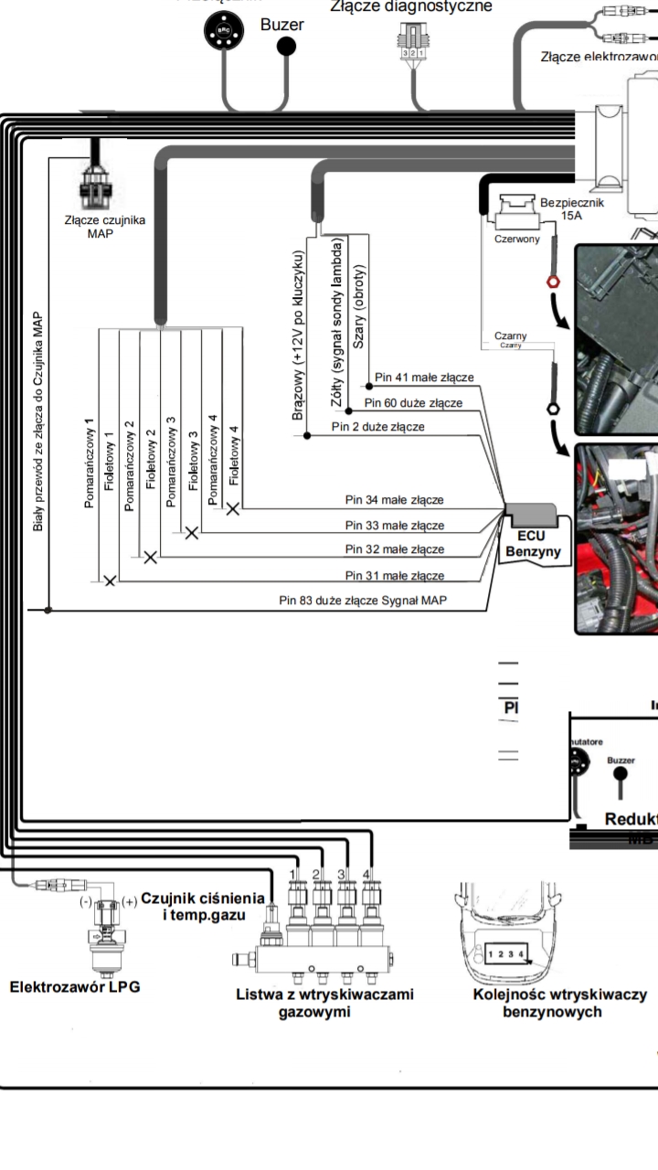

Pablo Sygnał jest brany z pierwszej sondy , tak jest przynajmniej w schemacie.
Pool z tego co zauważyłem żeby wywaliło błąd to jeszcze musi pierwsze sonda próbować podnieś dawkę przez jakiś czas a s2 nie reaguje i z stąd problem. A z tą odmą to może masz trochę racji , może tam ciągnie lewe powietrze , dokładnie na uszczelnieniu rurki, muszę to sprawdzić.
