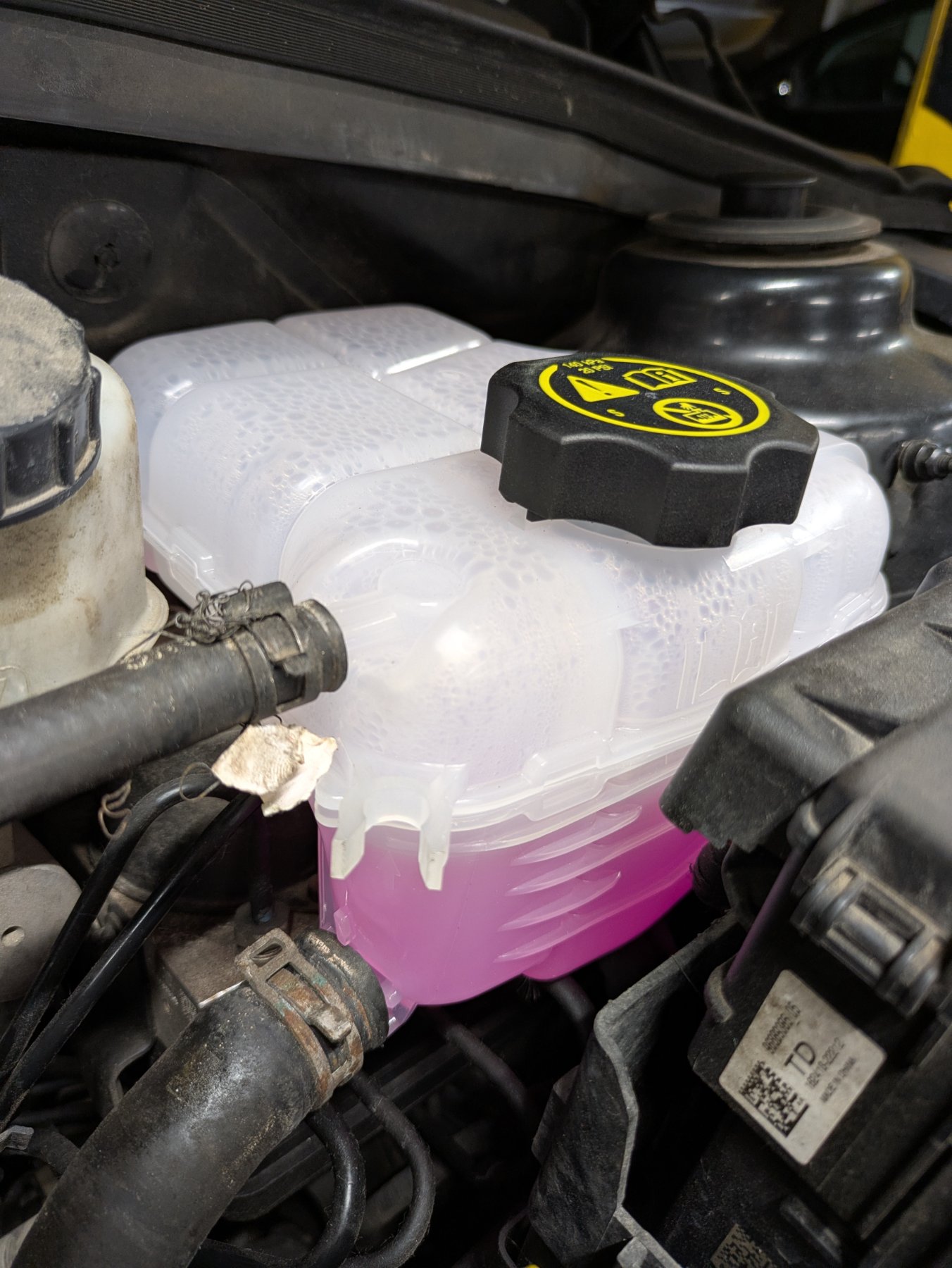

@bubu1769
Mechanik użył Liquid Moly, ale nie udało się do końca wyjść na czystą wodę demineralizowaną, pomimo dwóch plukań. Układ był bardzo zabrudzony i że sporą ilością oleju. Na tyle, że spuchły węże wody przy chłodnicy i zostały przy okazji wymienione. Podobno są tacy, którzy układ płuczą po 5-8 razy po wymianie chłodniczki. U mnie było płukane 2x, ale też nie było czasu na kolejne. Mimo to wyszło sporo syfu i poprawiła się też praca nagrzewnicy - grzeje jak wściekła przy maksimum.
Re: Chłodniczka oleju - wyciek
Jak olej był na tyle długo w układzie że węże popuchły to możliwe że nawet i po płukaniu będzie po czasie jeszcze wychodził syf.
Jest sukces. Zobaczymy, jak będzie po kilku dniach. Dodatkowo nowy zbiorniczek. A niech ma...
Oryginal czy zamiennik?
Zbiorniczek to zamiennik, ale chyba sprawdzony, bo ma dobre opinie - niezupełnie najtańszy, ale powinien być ok...
NRF 454117 (Holandia)
Przetestujesz to sie dowiesz, ale paragon zachowaj. Bo wiele z nich nie dozywa 24 miesięcy.

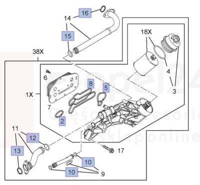

- Posty: 22
- Rejestracja: 14 sty 2019, o 22:12
- Imię: Mateusz
- Samochód: Cruze 1.6 LS
- Lokalizacja: Gdańsk
Przecież masz na grafice jak byk
- Posty: 22
- Imię: Mateusz
Chodzi mi o numery uszczelek w poszczególnych miejscach. Ktoś na forum pisał że są bardzo podobne i można się pomylić, więc najlepiej było by montować po numerach a nie na oko.
Tu jest od mojego silnika, powinno pasować.
Ooo właśnie o to chodziło. Dzięki wielkie
wszystkie sprzęty zakupione, w poniedziałek zabieram się do pracy
