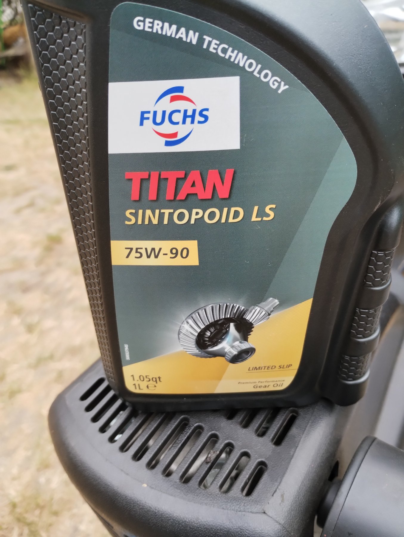

Post autor: adaśko » 31 maja 2024, o 17:11
Ja kilka lat temu wymieniłem na motyla 75w90 przy przebiegu 90000km a teraz wymieniam na 75w90 Fuchsa przy przebiegu 180000 km bo motula nie mieli na stanie i zobaczymy jak będzie się skrzynia zachowywać.
adaśko
Posty: 34
Rejestracja: 23 paź 2016, o 20:49
Imię: Adam
Lokalizacja: Białystok
Re: Skrzynia F40 FWD wymiana oleju
Post autor: adaśko » 5 cze 2024, o 20:18
Zdjęcia z wymiany.
Olej jaki wlałem.
Olej jaki wlałem.
