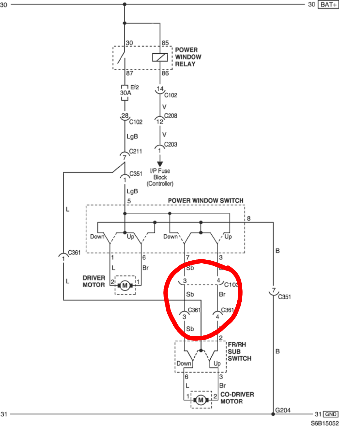

Złamane przewody odpadają, wedle schematów oba przewody między drzwiami kierowcy na pasażera muszą być całe żeby można było sterować szybą z którejkolwiek strony.

Chodzi o te dwa przewody idące między przyciskami po stronie kierowcy a pasażera.
Uszkodzenie jednego z nich wyłącza sterowanie ze strony kierowcy a od strony pasażera szybą działała by tylko w jedną stronę.
